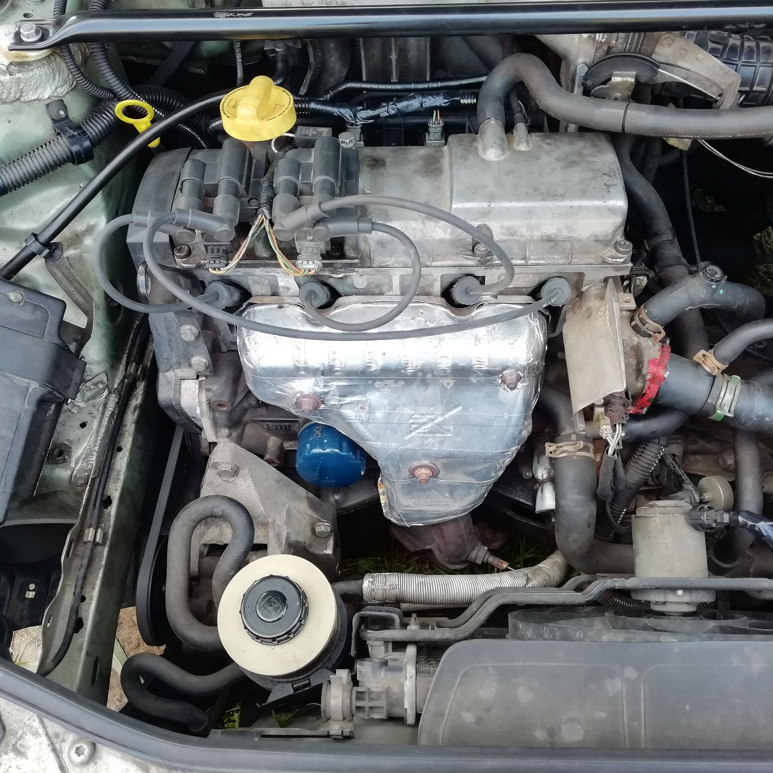

Képpel ábrázolnám a problémámat:
Ma vettem észre miután eltávolítottam a hővédőlemezt hogy bizony a bejelölt helyekről hiányzik 2 tőcsavar, illetve az egyikbe nem is volt, a másik meg bele van törve.
Hogy lehetne ki szedni a beletört tőcsavart illetve honnan lehet szerezni ilyen tőcsavarokat? -

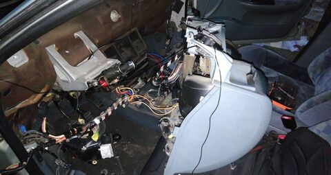

Vakmerő voltam és belevágtam a fűtőradiátor cserébe. Vasárnap kezdtem el és ma 13:15-kor fejeztem be, ezután nagy izgalmak közepette, beindítottam egy pillanatra, hogy mindent jól kötöttem e vissza és láss csodát hibamentesen üzemelt rajta minden, végül fagyállóval feltöltöttem légtelenítettem és pár kilométer után szinte lebarnultam a kocsiban olyan meleg lett
Nem kis meló volt és közben különböző vallási énekeket daloltam, de megérte.

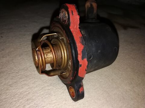

Tanácsot szeretnék kérni. Nincs ill langyos a levegő fűtéskor. Termosztát ki lett cserélve a fűtőradiátor át lett mosva és átmegy rajta a víz. A csövek is melegek. Ezért azt mondták hogy ki kell cserélni a fűtőradiátort mert valószínűleg hiába mosnák át vegyszeresen akkor se lenne meleg. Most nem tudom mit csináljak mert ha át megy rajta a víz és még sincs fűtésem akkor tényleg cserélni kell vagy máshol kell keresni a gondot? Azért is nagy baj mert nem nagyon akarják elvállalni a cserét mert hogy le kell bontani a fél autót hozzá, viszont nekem meg szükségem van az autóra.

Tavaly lett cserélve a termosztát mikor vettem az autót. Akkor se volt sivatagi forróság benne télen de azért el lehetett vele járni. Most viszont csak hideget fúj hiába cseréltem újra az 1 éveset.

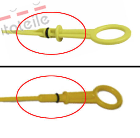

Sziasztok! Valaki nem tud véletlenül 98-as 1.6e megane-hoz nívópálcát baráti áron? Már jó ideje keresek mert sikerült eltörni de Eger és környékén nem találtam bontókba sem ha neten rendelem akkor meg 10e ft. Ennyit meg nem szeretnék kiadni 1 műanyag pálcáért.

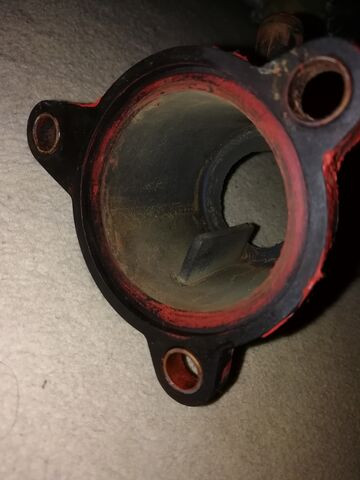

Hali! Volt egy termosztát + tömítés csere ill. át lett mosva a rendszer majd fagyállóval feltöltve mindezt azért mert konkrétan langyos levegőt fújt be hiába volt meg az üzemi hőmérséklet. A csere után jó is lett hát ma reggelig mikor is megint ilyen lightos meleget adott, viszont ha 3000 vagy az feletti fordulattartmányba autókázok akkor viszont adja a meleget. Mi lehet a gond?

Igen arra próbáltam célozni csak hát a szakzsargonom nem túl fejlett, csőcsonk akkor meg termosztát világos
Még 1 kérdés, hogy mióta hajnalban ilyen 0-5 fok van akkor a fűtésem csak langyosat fúj be akkor is ha levezetek 25km-t, ámbár ha pörgetem akkor melegebbet fúj egy darabig de visszalangyosodik. Viszont 10 fok vagy a feletti kinti hőmérsékletnél adja a forró levegőt...
A vízhőfok mutatója beáll rendesen középre, hamar el is éri kívánt szintet szóval az normálisan működik csak fűtésem nincs reggelente, ez mitől lehetséges? -

igen az a gumi lett odavágva nem rajta hanem közte van (nem én voltam) meg ugye látni a 3 csavaron hogy el van nyalva a fej és hogy be van vágva legalább csavarhúzóval ki lehessen szedni. Meg még valami fekete trutyival körbe volt kenve de az magától lejött szinte. De amúgy csak azt a műanyag házat kéne cserélni nem? az alu részét minek?

Helló! Nem akarnám cserélni de kénytelen leszek mert ott távozik lassan a hűtővíz. A tömítés csere azért nem megoldás mert már mókólva lett az előző tulaj által, gumidarab van odavágva a csavarok közül is el van nyalva a fej meg még valamivel körbe lett kenve de az ma le is mállott. Szóval termosztátház+tömítés elég lenne amúgy csak gondoltam hogy akkor cseréljük az egészet már. #62256 nem a gyári van rajta műanyag ez is.
