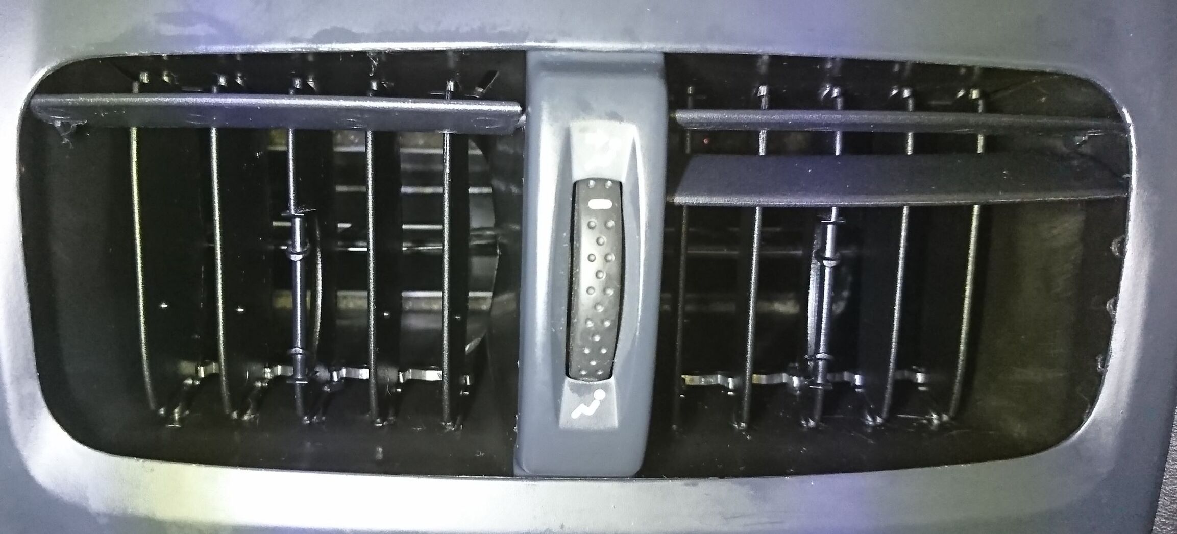

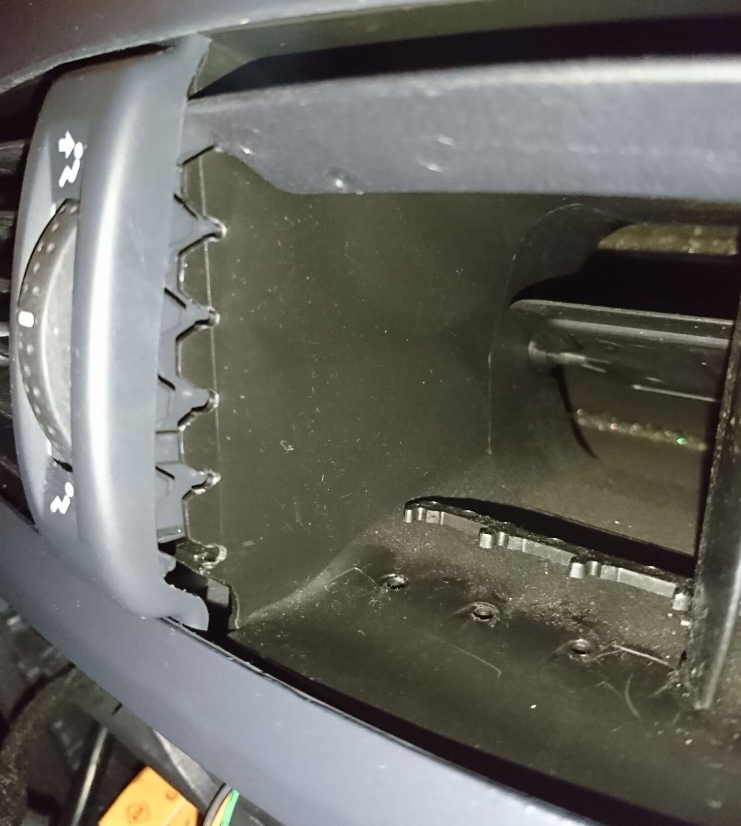

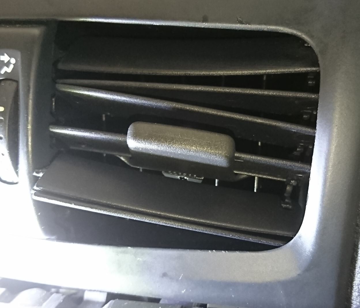

Nos megoldottam...műszerfal totál szétbontás nélkül..időben lehet nem érte meg, de levéve is kb így cserélnéd, vagy tovább kell bontani az egészet. Igazándiból a módszerre rájövés tartott ideig.
Kötelező alapeszközök: magnézium, idegnyugtató, nőgyógyász pálcika ujjak
Figyelni kell rá, hogy a lamellák és az állító nem csereszabatos, jobb a jobb, bal a bal oldalra.
Az elülső rostély állító fogas lécecske pedig még forgatást is nézni kell.

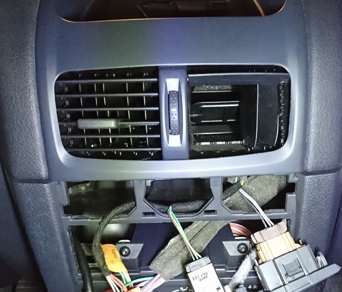

Lépések:
1.Rádió kiszedése
2. Vészgomb kiszedése, kipattintása előrre
3. Felnyúlsz a rádió lyukon és hátulról kinyomod a lapokat tartó tekerős előlapot, és megpróbálod annyira előre nyomni amennyire csak lehet
4. a lapátokat úgy tudod kiszedni, hogy a műanyag házat "levegő torok" szét feszíted, kiugrik a tengely és akkor oldalazva kihúzod a lapátokat, ügyelve hogy ne karcold a házat belülről. (mire ki kísérleteztem nekem kicsit az lett belül.)
Eddig könnyű
5.

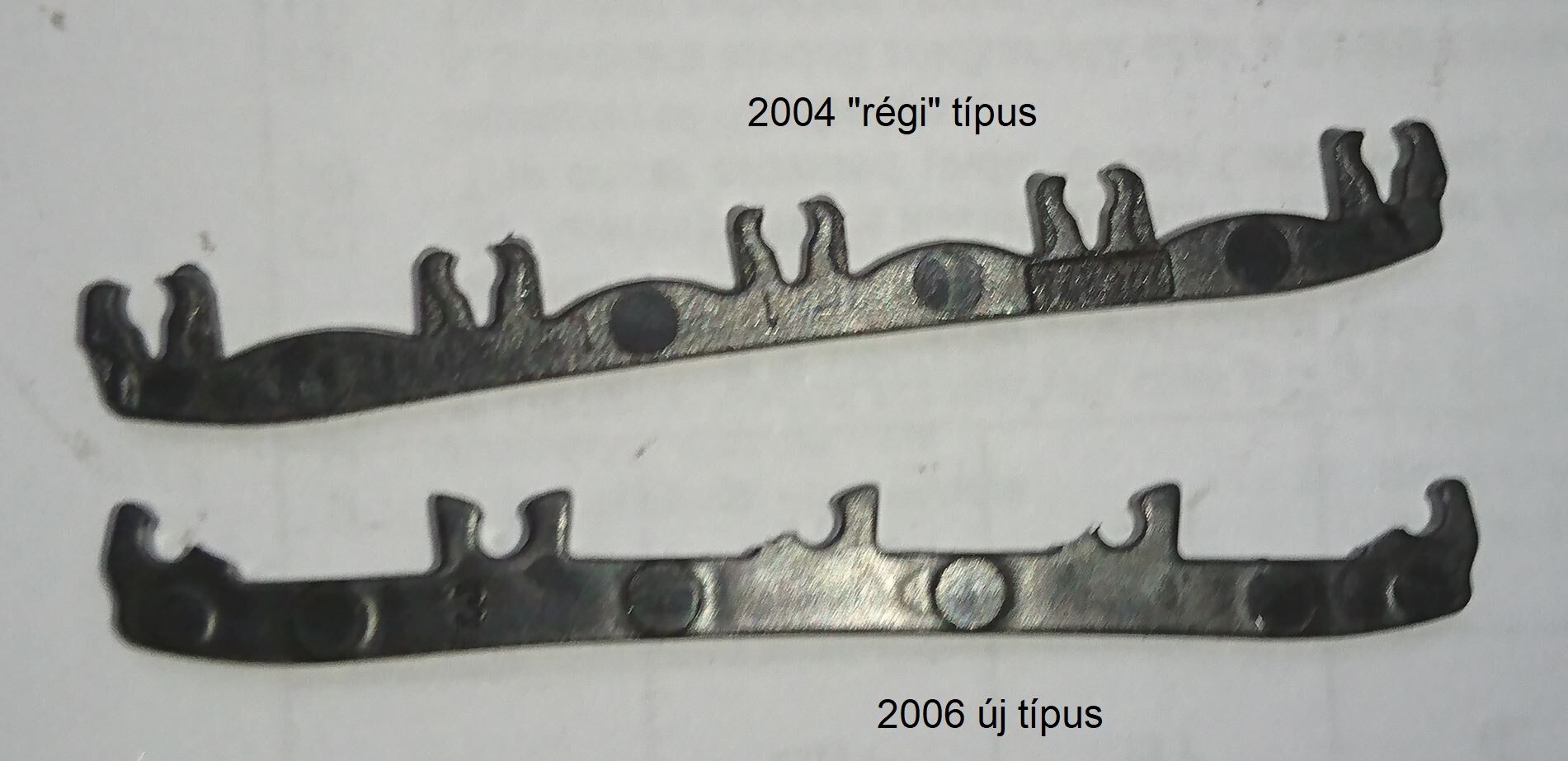

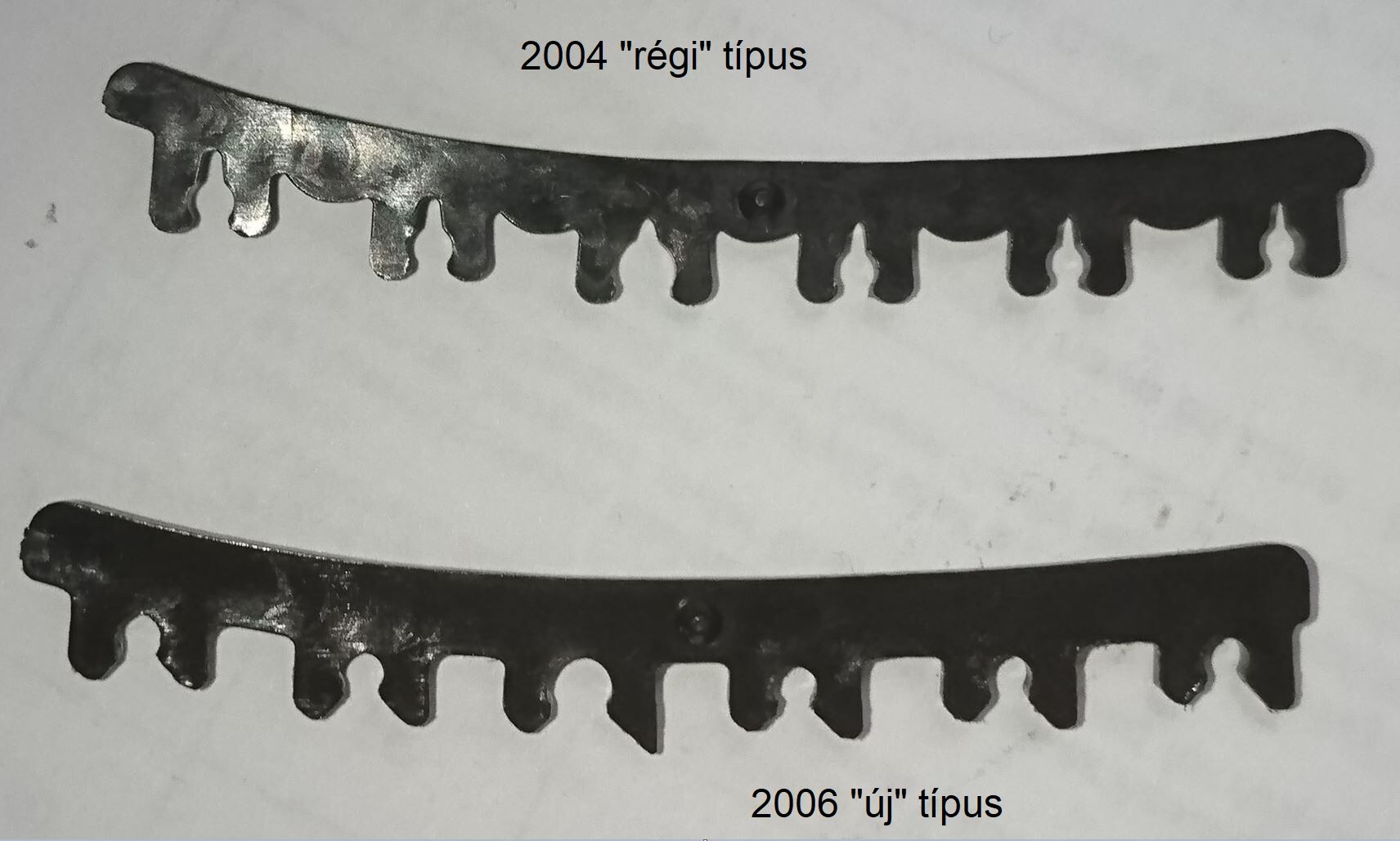

Jól látható, hogy a donor 2004-esből kiszedett műanyag állítóka egész másképp néz ki
és az új merevebb anyagnak érződik...Lehet az volt a cél, hogy jobban fogja a tengelyeket, de rosszabb lett. A képen nem látszik, de látszott, hogy a be is volt hasadva a műanyag., mert a tengely szét feszíti.
Ez a belső lamella állító:
Ez a külső lamella állító, ez is különbözik.
Ezt nem szabad megforgatva visszarakni, mert a lapátok 3 sima 1 pöcök 2 sima. Más a tengely mérete is.
6. lapátok visszarakása.
Hát nem olyan könnyű, mert valamelyik mindig leakadt elmozdult. De valahogy sikerült.
A tengelyekre műanyagra is jó szilikon zsírt tettem hangya menyiségnyit, épp csak hogy kenje. Megpersze mélyen benyúlva kitakarítva a légjárat, a záró lamella. Erősen rá volt rakódva a kosz a belső falra.7.Szerintetek melyiket volt nehezebb visszarakni? A külsőt vagy a belsőt?

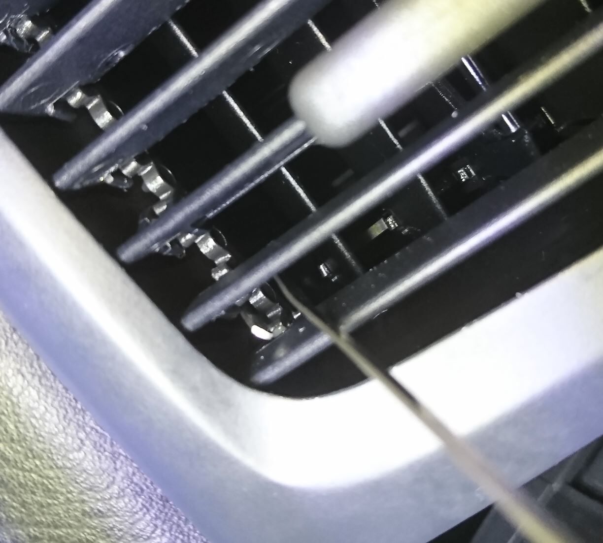

A külsőt. Sehogy nem ment rá vagy állandóan 2-3 lapát ledobta magát a fogas lécecskéről
1xer be is esett a léc...szerencse nem tök mélyre erre figyeljetek!

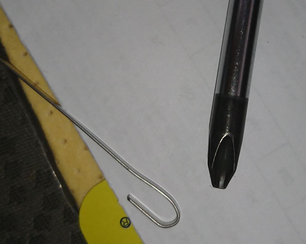

Nagyon sok próbálkozás szívás után rájöttem a megoldásra.
Egyrészt kell egy igen keskeny benyúló, de masszív szerszám, kampó. próbálkoztam...de nem volt elég jó semmi, vagy elhajlott, nem fért bele.
Az ablaktörlő lapát fém szállja lett végül jó, egészen keskenyre hajtva. (közben rájöttem hogy talán a damil fonál is jó lett volna, ha befűzöm...)
De még így is nehezen pattant fel, egyesével ráhúzni tartani a lapátokat közben...
Elképesztően macerás, trükkös.
ÉS úgy volt hogy az eredeti fogas lécet használom de arra sokkal nagyobb erő kellett bepattintani, inkább oda is a donor 2004-eset raktam (lásd hasonlító kép)Hátha másnak is jól jön.
