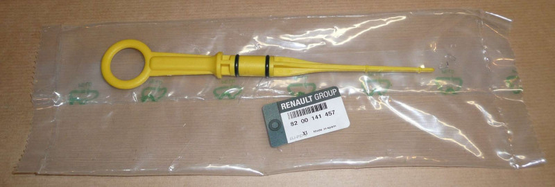

Sziasztok! Tudja valaki véletlen hogy a k4m760 nívópálcára milyen o-ring való? A gyári pálcán elkopott, rendeltem Febi pálcát de olyan gagyi hogy hagyjuk. Gondoltam nagyon okos vagyok akkor átteszem a gyűrűt az eredetire, de akkor meg persze nem lehet bedugni, annyira szorul.
Erről van szó:

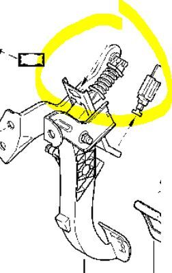

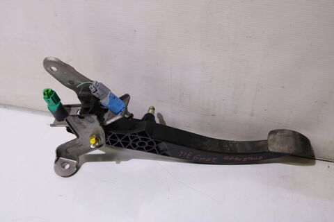

Sziasztok! Nem minden 2-es Megane-ba szereltek kuplung pedál rugót? Alvázszám alapján a robbantott ábrán rugós kép van, de nekem még a rugó konzolja sincs ott. Az alvázszám alapján feldobott gyári számra keresve viszont rugó nélkülieket találok. Xantomas már írt is itt ezzel kapcsolatban [link] neki volt rugó. Elképzelhető, hogy ezekbe a kismotoros Megane-okba nem érezték szükségesnek? M2 1.6 2004

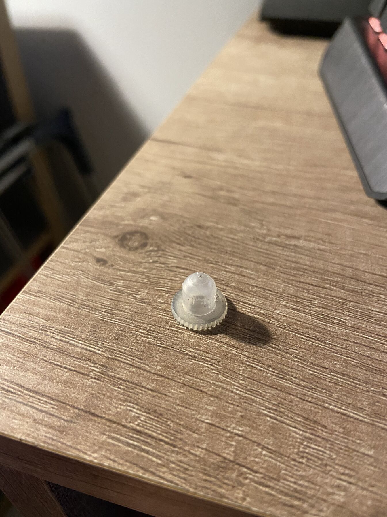

Valakinek van esetleg tippje hogy ez mi? Vezetőoldali szőnyeg alatt találtam. Más, clip szerint a külső (tükörben lévő) hőmérséklet szenzor szerint 215 C van. Panelon bent jól mutatja. Hasonlóval találkoztatok már? Vagy csak idő kell neki, elég lassan reagál a szenzor ahogy észrevettem. Indítás után pár perccel néztem.

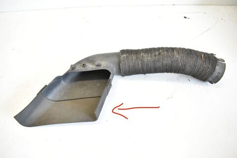

Igazad lett, meg is lett gyors. A jobb oldali elvezető cső ami kissé S alakú nem bírtam kitolni a sarat. Az utókor számára itt hagyom, ha semmiképp nem jön ki a dugó lökdöséssel a legegyszerűbb levenni a motorburkolatot, lenyúlni a cső mentén és kiakasztani a csavarból amire fel van rögzítve a vízelvezetőcső gumikonzolja. Így ki lehet húzni az egészet felfele és szépen elmosni csap alatt. Ha már szét volt szedve kapott kenést a törlő szerkezet.
