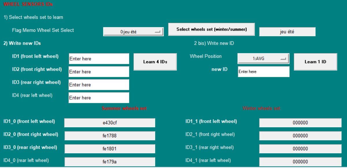

"A szélek sokkal gyorsabban kopnak, mint a gumiabroncs közepe. Ezt általában az alacsony levegőnyomás okozza."
ezt most gugliztam... -
gixxergabi
Pont idén tél végén jártam úgy a csak városi rövidtáv meg ülésfűtés (nyílván az én hibám), hogy behányta a hibakódokat, de amúgy szépen beindult, de tudtam hogy az akksi merült ezért csinálta.
Felmerült az inteligens mód kikapcsolása (ddt4all-al) de csak "védheti az akksit" ha 7 éves vmi noname akksi és ráadásul kisebb is, de még mindig szépen indít. -
gixxergabi
Nekem meg a korábbi 2010-es Megan 3-ban (ráadásul a Laguna 3 azért egy szintel fentebb van) tök midegy hogy cserélgettem most is (profilmélységet nézek) mindent a valós helyére pakol és nekem 2 szettet is felismerne, másnak meg csak egy szettet kezel szintén Megane 3 és viheti mindig gumishoz a téliket tanítani...
Szóval gumis legyen a talpán aki ezeket leköveti... -
