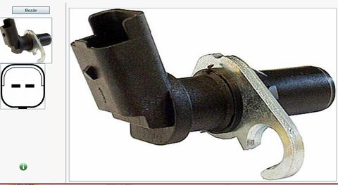

A szenzor képe szerint csak 1 csavar tartja amit a v6 hoz írnak.
Tehát akkor a lényeg hogy hátul keressem a légszűrő és a fojtószelepház közötti szívócső alatt valahol.
Látni lehet a cső kiszedése nélkül is?
Most beálltam vele, majd ha lehűlt akkor nézem tovább, kikapom a csövet is.

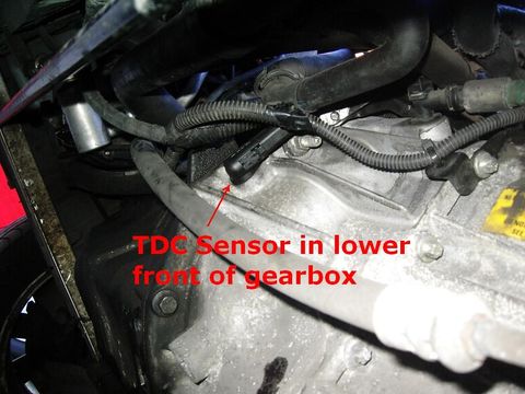

Igen, viszont helyzetileg nagyjából rendben van.
Kicsit jobbra és hátrébb van, de ha leszereli az ember azt a levegő csövet, akkor már jól látható. -
Shamat
Még nem cseréltem, csak megtisztítottam, és továbbra is csinálja ezt a nem indulás dolgot. Bár hetente csak egyszer-kétszer játssza már csak el. Olyat viszont még sosem csinált, hogy indulás után leállt volna... Jövő hónapban cserélem, majd jelzek, hogy megoldódott-e a dolog.
Amit eTrade linkelt képet, az jól mutatja a helyét. Már ha egyáltalán én jót szereltem ki.
Ha jól emlékszem a légszűrő csövet kellett lekötni, onnan nagy nehezen már hozzá férni. Két tízes csavart kell kiszedni belőle, utána meg cibálni kifelé ezerrel. Az enyémen legalábbis rendesen bele volt szorulva. -

Fluence 1.6 16v-n cseréltem én is, "vaktában" cseréltem, kitapogatva, a telefonnal készített képek alapján, pedig annak nem is annyira telített a motortere.
Kíváncsi lennék egy ilyen cserét hogyan oldana meg a márkaszervíz - teljes lebontás, vagy ök is nőgyógyászkodnának kicsit, valami véznább kezű szerelővel. -

Köszi, ezt én is megtaláltam, de nem sokra megyek vele. Tehát 3.0v6 automata laguna 2 motorján hol van ez a szenzor?
Azóta ezt keresem a neten mindenhol, de semmit nem találtam. Kép lenne az igazi, mert nem túl szellős a váltó oldalán a motor oldala, leginkább semmit nem látni, tele van minden szarral. -

Ez a nem indulás megoldódott neked? Felső holtpont jeladó volt?
Nekem is van egy ilyen Lageszom v6(2001-es) és eddig nagy ritkán előfordult hogy nem indult, 2.-ra igen, néha leállt indulás után nem sokkal. Mostanában viszont romlott a helyzet. Tegnap pl egész nap nem indult be, kint hagytam a napon. Este meg elsőre indult, semmi hibaüzi, semmi lámpa nem világít.Nem tudjátok pontosan hol találom ezt a felső holtpont jeladót?
Kivenném, megpucolnám, meg vennék is bele egy újat. -

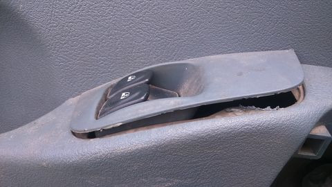

A bal első ajtón az ablakemelő kapcsoló felvált a helyéről. Valahogy vissza lehet ezt tenni? Visszapattintani nem lehet, mert ahogy elnéztem, az előző tulaj már mókányolta elég szépen
diablo1984
