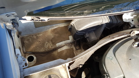

Ott nem hiszem,hogy van bármi is rá van csavarozva a fűtés modul gondolom valami gumi tömítéssel a kasznira.
üszök
Wiz Khalifa
#50340
Arra. Nekem ott van a kifolyó.
Dolgozok vasárnap. -
Wiz Khalifa
Mármint erre gondolsz?
Mert itt nekem dugó van benne. Szal ezt nem tudom kitakarítani.
Vasárnap (ha ez marad.
) Te is jössz arra amit jFox szervez?

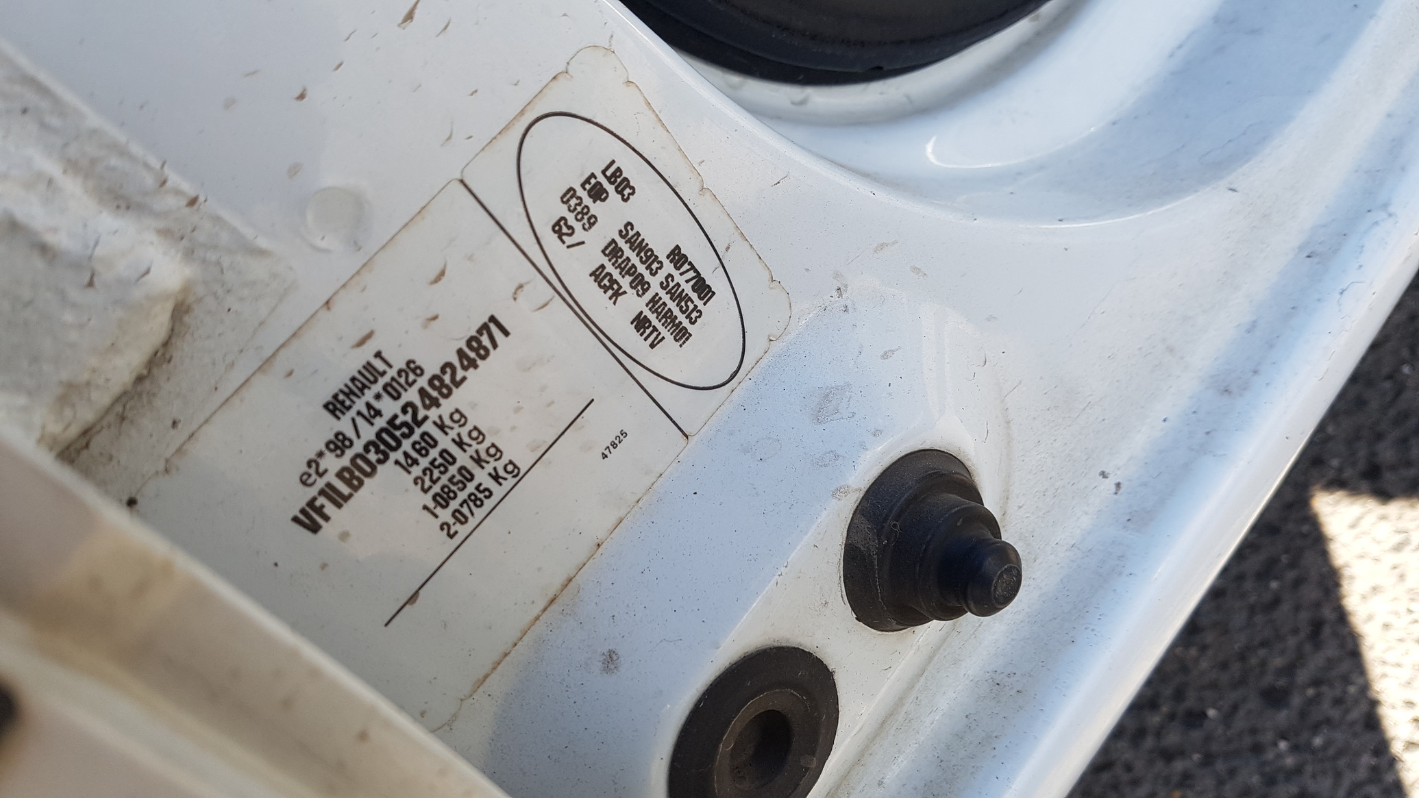

LamerGyuri
#50335
Akkor 0389 a színkódom. Köszi.
Amiatt keresem mert a motorházam ezüst így megpróbálok elősször azonos színkódos motorházat keresni. Ha van akkor veszek ha nincs akkor fényeztetek ami valszeg drágább lesz.
LamerGyuri
Wiz Khalifa
#50334
Színkód helye:
Renault gépkocsik műszaki adattáblája -
Wiz Khalifa

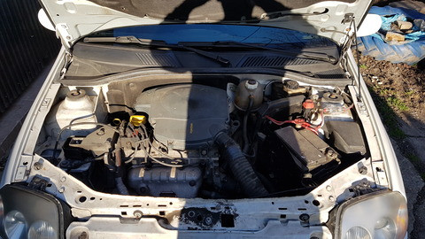

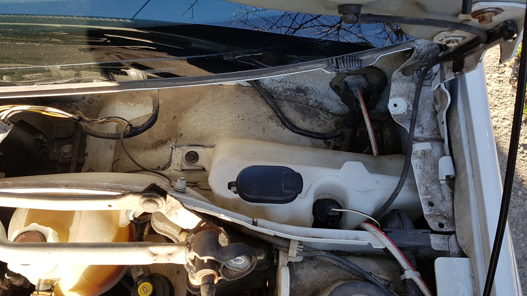

Tessék rob:
A vezető oldalt van az akku mögött a vezérlés mert múltkor kérdezted hogy kajak ott van-e.
Illetve két vízelvezető van igaz? 1-1db oldalanként igaz?
Itt meg az ablakmosó tartály alatt.
