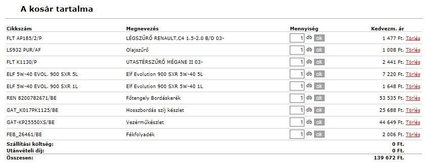

) Fogyasztásom az egekben. Tegnap rendeltem meg a Febi márkát.
