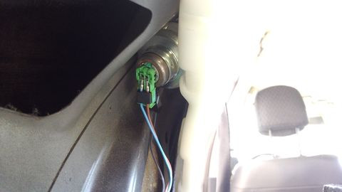

CHECK AIRBAG - SOLVED
Engedjétek meg, hogy megosszam veletek és azokkal, akik majd olvassák a fórumot, hogy jártam az autóm légzsák hibájával:
Másfél éve kezdődött a felvillanó légzsák lámpa + check airbag kombó. Először csak meleg időben, majd kb. 1 éve télen-nyáron non stop.
Rengeteg utána olvasást követően vettem a bátorságot magam utánajárni a hibának. Erős volt a gyanúm, hogy szimpla kontakt hiba okozza a bajt.
Több hetes műsor volt mire minden légzsákot és annak csatlakozóját feltérképeztem, kibontottam, szakadást ellenőriztem multiméterrel és kontakt sprayztem be.
Sikertelen volt a próbálkozás. Eztán mentem diagra ahol a hibák törlése és önteszt után egyetlen hiba bent maradt: "vezetőoldali fej légzsák ellenállása a megengedetthez képest magas" (5,8ohm). Tehát nem szakadás van a dologban.A diag eredményére utánajártam, hogy a kocsiban melyik is a vezető oldali fej légzsák…
Ez nem volt más, mint a bal oldali függönylégzsák (elég „jól” sikerült a diag szoftver fordítása).
Ma lementem és az ottani csatlakozót ízzé-porrá szedtem, minden lépésnél mértem, betettem 3,6ohmos ellenállást ami szimulálja a légzsák meglétét, de semmi nem segített, míg végül a biztonsági kéteres csatlakozót a teteje nélkül helyeztem vissza és láss csodát, a hibaüzenet volt-nincs.A dolog pontos okára nem tudtam rájönni. Az a tippem, hogy amikor a biztonsági csatit lezárom, akkor valami megfeszül az érintkezésnél. Mert amint a műanyagház felső részét visszapattintom, a légzsák üzemképtelenné válik.
Mellékelek 2 képet a mostani, hibamentes állapotról.
Remélem lesz akinek tudtam ezzel segíteni. -
