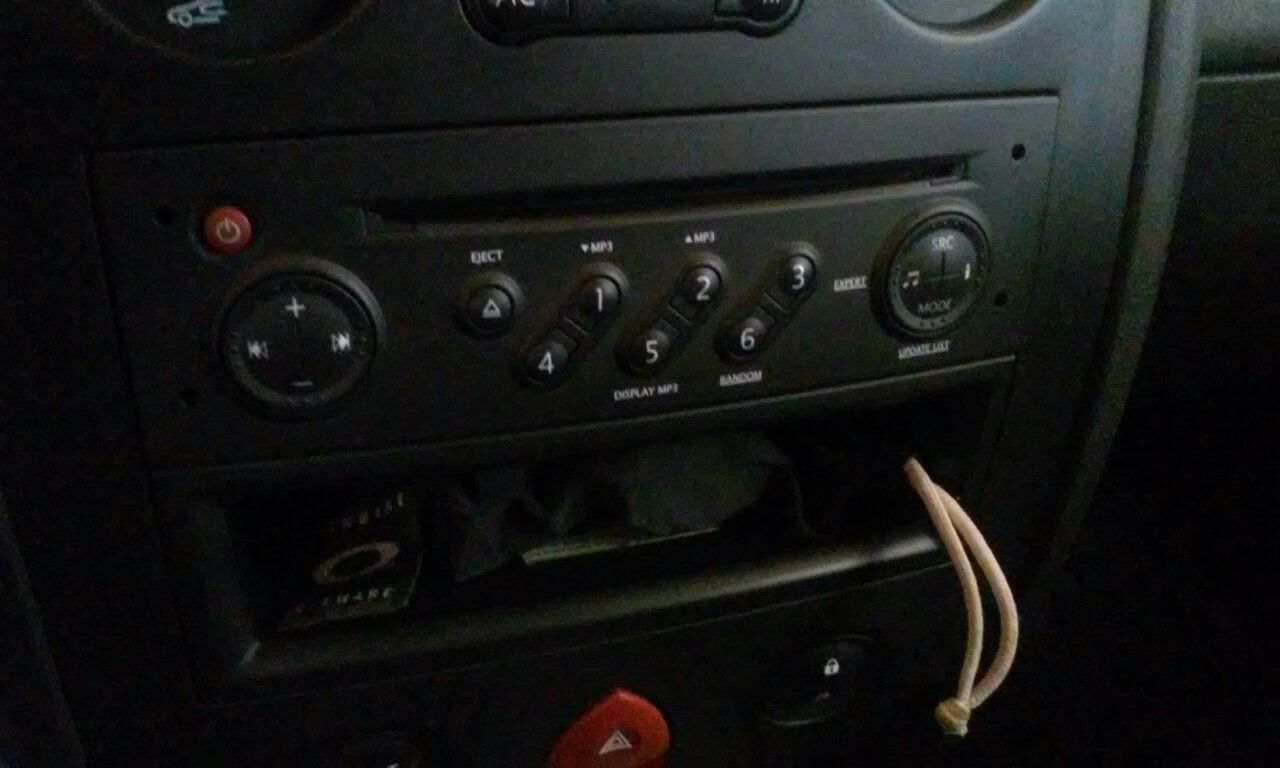

Car Mp3 interface néven fut, "8pin"-es jó a az Update listes rádióhoz. A linken Peugeot-hoz találtam meg, a Rönót valamiért nem találtam...
A magamét kéz alól vettem itthon, de mivel bevált azóta másik 2 autóba (Renault Clio 2 Ph2,2001, Citroen C3 2004) is rendeltünk belőle. Az ár 30-40$ között mozog, a szállítás legalább 3 hét.
A beüzemelés pofon egyszerű, a gyári rádiót kihúzva szimplán rá kell dugni.
Igaz, hogy a mappa összetételt több hétig teszteltem és másolgattam mire rájöttem a lényegre, de ezt leszámítva tökéletesen működik. USB-t, SD kártyát is kezel, van 3,5-es Jack csatlakozás rajta, minden működik a kormányról.
A gyári rádión, csak 6 számozott gomb van - ezzel lehet a "CD"-k közt lapozni. A gyári kormányvezérlésről viszont további 3 (összesen 9) CD-t tudunk előhívni, így összesen 999 (9*99) fájlt másolhatunk és kezelhetünk vele. -

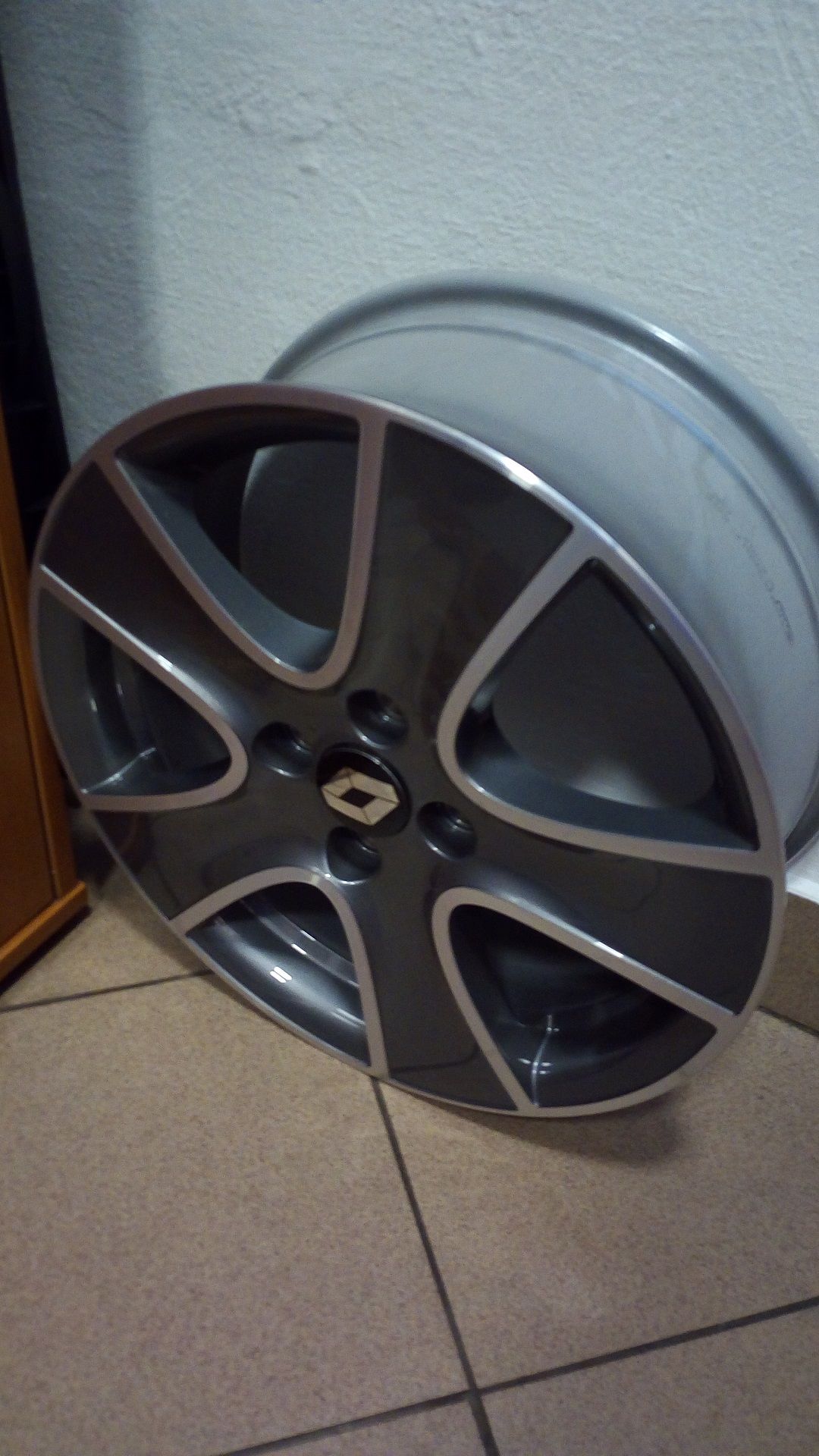

Nekem ezek a "klasszik alufelnik" nem jönnek be.
Ha gyári vonal, akkor amiket múltkor is írtam: Nervasport vagy Steppe. Bár ezek általában 17-esek.Én úgy vagyok vele, hogy az alufelni egy viszonylag drága "felesleges" dolog, tehát ha pénzt áldozok rá, akkor már mutasson is, ne egy tömegcucc legyen.
Mod.: ha az általad linkeltek közül kell választani, akkor a Nervastella.
Más: annyira elvagyok a 18-assal, hogy mostanában a lagunánál is felmerült az ültetőrugó gondolata.... (egyelőre próbálok racionálisan gondolkodni és visszafogni magam).
A kb. 5év alatt az ültetett megane-al sem volt gondom 1-2 esettől eltekintve, futóműproblémáim sem voltak. Ha nem adom el, akkor így ültetve jött volna alá a 17-es kerék.

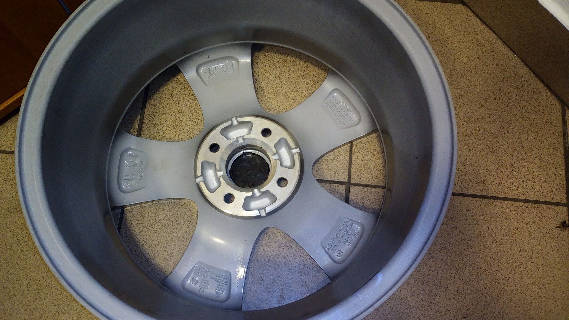

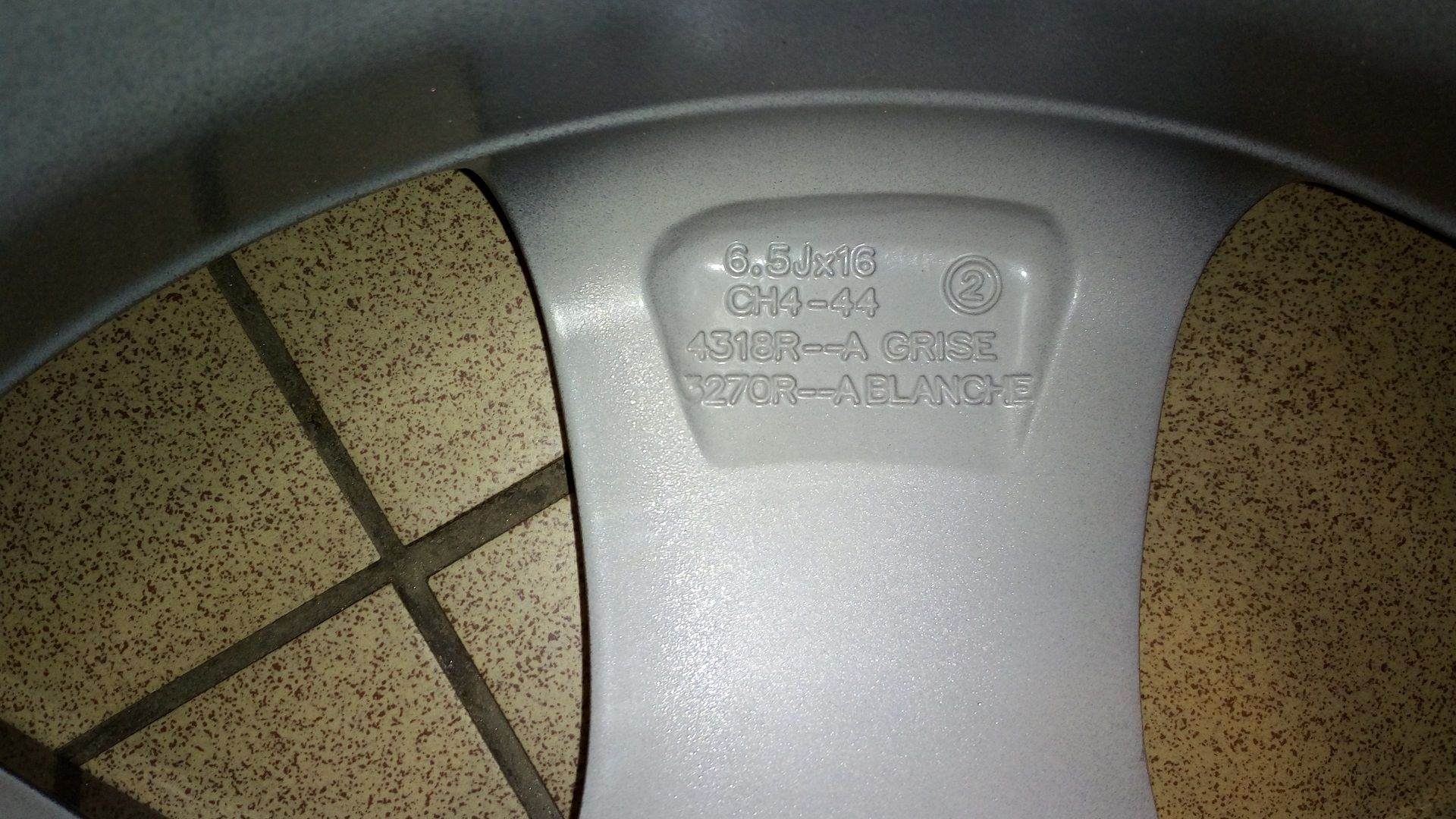

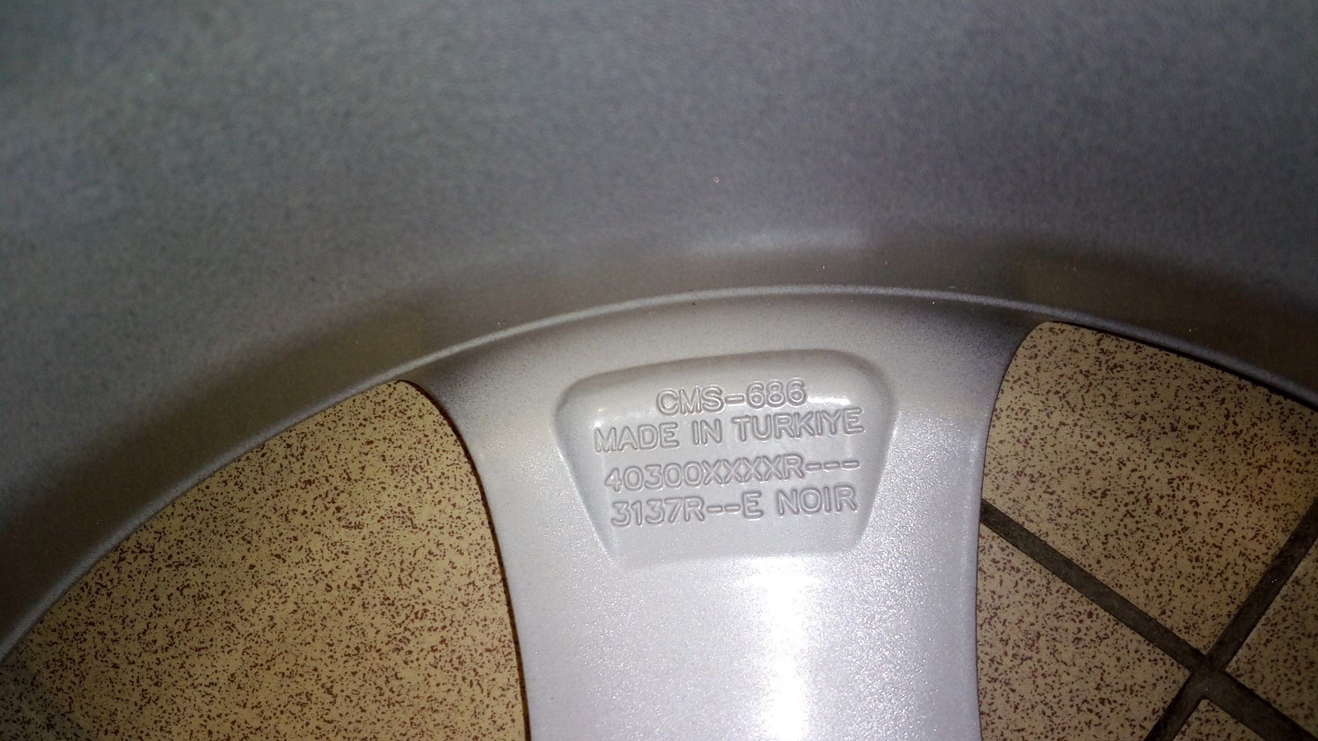

(#51250) salieri.: most attól függetlenül, hogy gyári felni-e vagy nem, nekem tetszik. Viszont még mindíg hmályos a beütött rész. Mi az ET-je, milyen az agymérete??
Ha ezek rendben vannak (nem valami kirívó ET) és az agyméret valóban gyári (60mm) és ténylegesen új felnikről van szó, akkor éppen megérhet ennyit. (ez meg a személyes véleményem: én 16-os felniért ennyit nem adnék) -

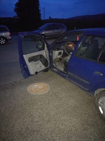

Na szóval nem hagytam magam.... Szétszedtem az ajtót kikaptam a zárat és mint kiderült teli volt olajos kosszal. Kitakarítottam és láss csodát, most már egy ujjal nyitható. Ez eddig maga a kánaán.
Viszont van egy "apróság" amire nem tudok rájönni, hogy mi okozhatja. Jelesül, hogy kulccsal nem tudom sem nyitni sem zárni az ajtót. Őszinte leszek azt sem tudom, hogy valaha működött-e a kulcsos nyitás-zárás, mert 7 éve van nálam az autó, de eddig még egyszer sem használtam.
Mit kellene keresnem? Valami rúddal csatlakozik a zárszerkezethez a kulcsos rész? Vagy hogyan. Nem látok semmi olyat, ami be kellene valahová akasztanom. Teljesen tanácstalan vagyok. Az anyós oldalon működik minden, de szerintem hiába szedném szét, mert semmit sem látnék, így is alig tudtam lefotózni majd megvizsgálni amit csinálok/csináltam. Ez volt ugyanis a módszerem. Először lefotóztam a "helyet" majd kielemeztem a dolgokat és végül vak nőgyógyászként kitapogattam amit szerelni kellett.
Itt vannak a képek, ha ezek segítenek. Elnézést, de csak telefonnal tudtam odaférni és nem is a legideálisabb szögekből. Én barom amikor kinn volt a kilincs nem készítettem fotókat...
Én úgy tippelem, hogy az oldalsó nyelv mellett (amit a külső kilincs nyom lefelé) lévő réz "nyúlvány" benne egy lyukkal lesz a nyitja a dolognak és oda kellene egy rúdnak becsatlakozni a kulcsos zártól. Csakhogy én ott nem látok rudat. Erre gondolok a bal alsó sarokban, erre a kis szürke "drótra", mert hogy én ilyet nem láttam a záron.

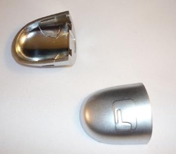

A kilincses témára meg: amelyik nem szabadkezes, annak is egy fényezetlen műanyag van a kilincs mögött. Ha az autó irományában is ezt látod, hogy van külön gombos és gomb+érzékelős, akkor ez így is van.
Egyébként mindkettő szabadkezes. -
