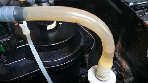

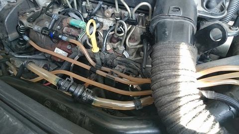

Predator2
Helló
Egyenlőre úgy néz ki, indulási nehézségeim első számú okozója, hogy szerencsétlen autó nem kap elég üzemanyagot. Levegős volt/van a rendszerem. Elvittem autó villamossági szerelőhöz, nem talált hibaüzenetet, az akkum nem 100%-as már de azon kívül más rendellenességet nem talált.
Eredetileg egy jakoparts gázolaj szűrő volt a kocsiban, amit egy Delphi-re cseréltem. Sokat javult a helyzet.
Illetve elsőre úgy tűnt.
Csere után viszont, kb 1 nap után "eltűnik" a gázolaj a csőből. Annak ellenére is, hogy bekötöttem egy visszacsapó szelepet is a rendszerbe.Olvastam olyan véleményeket, hogy ezt még mindig a gázolaj szűrő okozza, mert hogy sz@r minőségű. Amit el is tudok hinni mivel Delphi gyártmány.
Mi a véleményetek a Delphi gázolaj szűrőről? Mit csinálnátok a helyemben?
Ha két csatlakozós szűrőre cserélem a jelenlegi rendszert az mennyire hátrányos télen, mert a résolajat közvetlen a tank felé vezetném!? -
