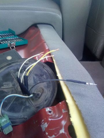

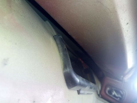

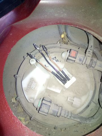

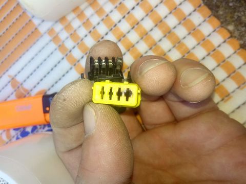

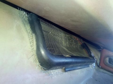

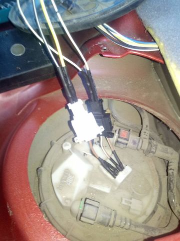

Sziasztok. 2003-as M2 időnként nem indul, csak teker, teker. Sok szívás után rájöttem, hogy az üzemanyag szivattyú csatlakozó kontakt hibás. 3-4 havonta egy spricc kontaktspray bele, és mentünk tovább. Ma rászántam magam, hogy megcsináljam. Csere nem játszik, mivel a csatlakozó esetünkben egybe van öntve a tápszivattyú házzal. Ezután a lábtérbe beszivárgó kondenzvíz ellen az alábbi intézkedéseket foganatosítottam: Az autó alatti kifolyó "leffentyűjét" eltávolítottam. Kipucoltam, kimostam a pollenszűrőházat, és a csövet. Szűrő csere. Majd amint a mellékelt ábra mutatja, a gyárilag nyitotta légbeömlőt megtuningoltam, hogy minél kevesebb kosz menjen be.
Ennyi kókány után, kapott elf srx-et, mann szűrővel, és purflux légszűrőt, csak hogy a kis lelki világát is ápoljam.
