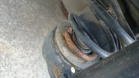

Nekem 15k lesz a monroe, plusz munkadíj. Mennyi idő kicserélni ezt?
mycso
orosziem81
#50458
Szerintem renaultnál ez a rugótörés dolog már-már szériatartozék.
Megane1,2 kombi laguna3-nál, mindenkinél elő jön előbb utóbb.Gumitémához: tavaly continental pc3 volt rajta, így a laufenn-eket lesz mihez hasonlítani. Illetve az elvárások is megvannak velük szemben...majd meglátjuk.

Meglepett a kis huncut, a változatosság kedvéért most a jobb hátsó, ha már az elsőket cseréltettem tavaly.
Voltam futóművesnél, mondtam neki, hogy nézze át a kocsit, mert nekem fura a hátulja, hogy amikor kiengedem a kéziféket a kocsi az egyik irányban megbillen. Azt a választ kaptam, hogy kézifékkel kipróbálta semmi baja. -

Sziasztok! Az alábbi problémába ütköztem, jól jönne egy kis segítség. Scenic 2001, 1.9 Dci, Asszony a boltnál leparkol, eddig minden oké. Vásárol, bepakol, beül, az autó nem indul. Önindító, üa. szivattyú megy. Sajnos épp nem voltam itthon és a család közben intézkedett, szerelőhöz vitték, aki immo hibára tippelt. A vezérlőt kivették, beletúrtak, az immot kiiktatták, de a hiba nem szűnt meg. Jelenleg az van, hogy ha az ALIM UCH biztit kiveszem, az autó indul, de nincs irányjelző és ablaktörlő, ha menet közben visszarakom, akkor minden oké, míg le nem állítom. Ha bent van az említett bizti és így indítom, a hibajelenség ugyanaz : önindító és üa. szivattyú megy, de nem indul. Ki tudja, mi lehet a megoldás? Köszi!
