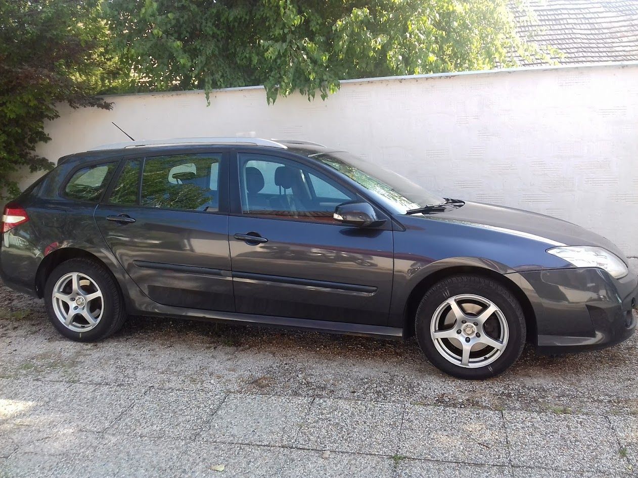

diablo1984
#49536
Szép, sok balesetmentest hozzá.
De a Laguna szebb

A szokásos hétvégi mosás után küldök én is képet a Lagunáról.
