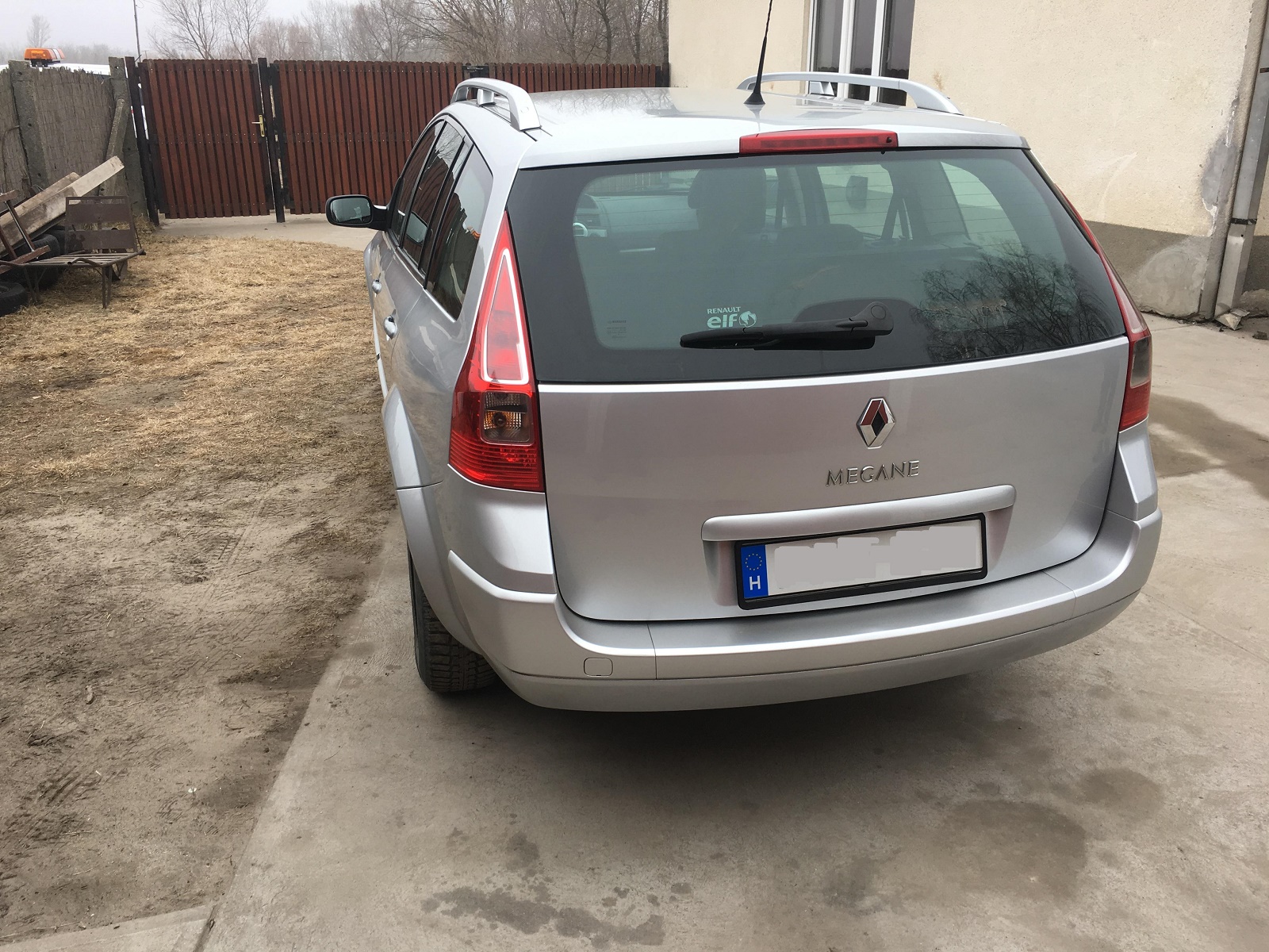

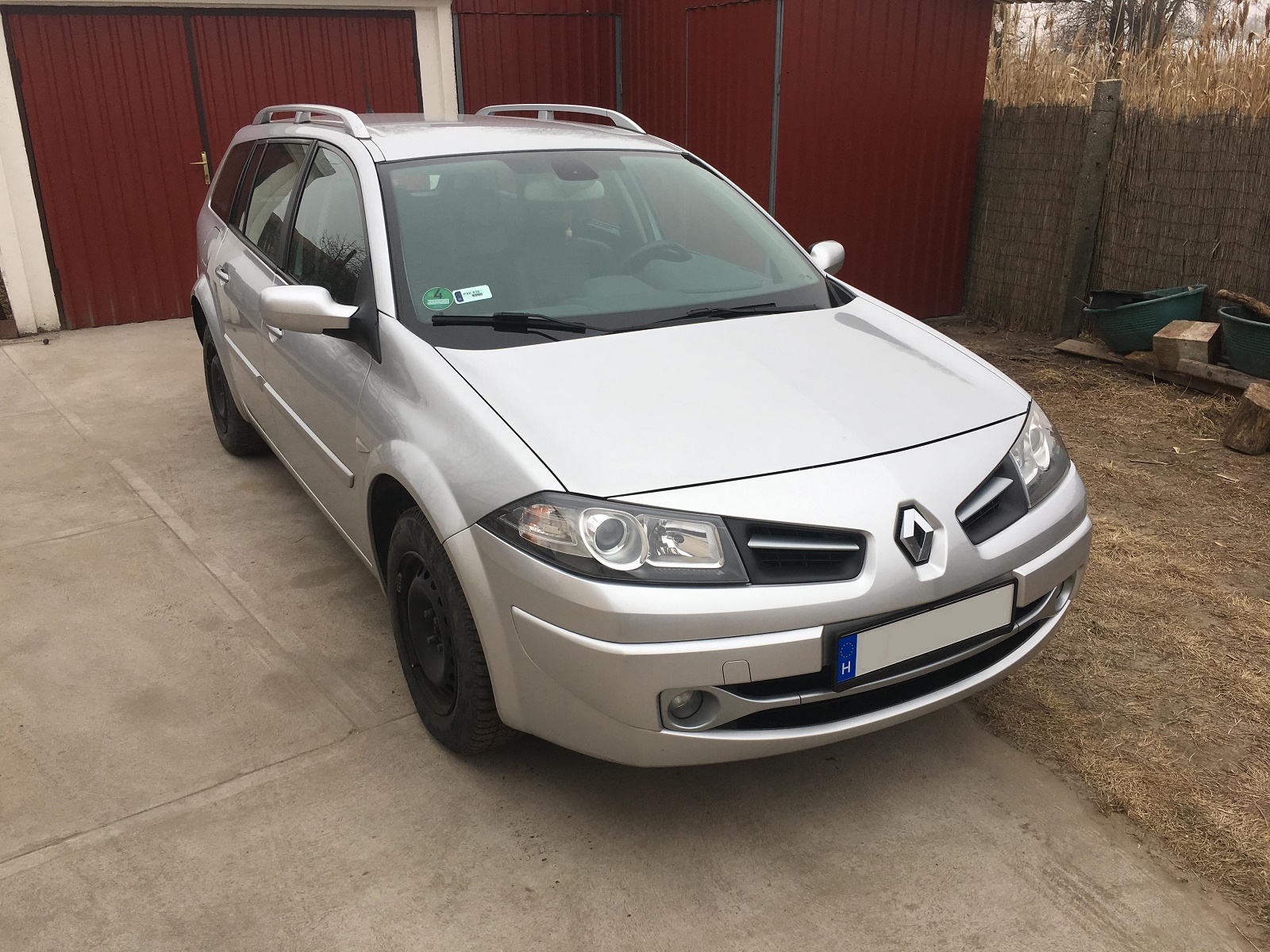

Ennek a nèmet autónak renault szervízben vègig vezetett a szervízkönyve? Mert azt nem írja, csak hogy nèzd meg az autót, az a bizonyítèk! Mert egy nèmet autónál ha 150e-ről rakták vissza, az sem látszik jobban.... Mègpedig a kinti autókat durván tekergetik, itt meg valaki durván akar keresni...
salieri.
A kocsi németországi 1. tulajtól lett behozva.
Engem is zavar a félbőr ülés ,hogy szakadt.

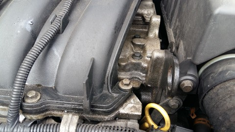

Valamint itt említette rob,hogy hiányzik a MAP szenzor.
Gyári motorburkolat ezeken egyiken sincs? Külön rendelhető?
Kicsit sokallom az árát ,de évjárat és képek alapján megtetszett. Át tudom nézetni minden szempontból gyári diag. Csak minimalizálni akarom a lyukra futást. Ez a kocsi 320 km-re van tőlem. Amit néztem 1.37 milliós meg felszereltebb, csak nagyon kevésnek tűnik nekem benne a 149k km.

Én is pont azt szúrtam ki, hogy a vezető ülésen mi az a szakadás repedés.
Ez szerintem semmi extra kicsit ki van takarítva.
Egy megnézést megér, egyben van a gép, de ennyit a büdés életbe nem adnék érte.
HOPP és az egyik szenzor hiányzik.
(map)
A szívosoron a gyújtótrafók mögött ott aluk de hol a szenzor belőle???Felejtsd el ezt a kocsit.

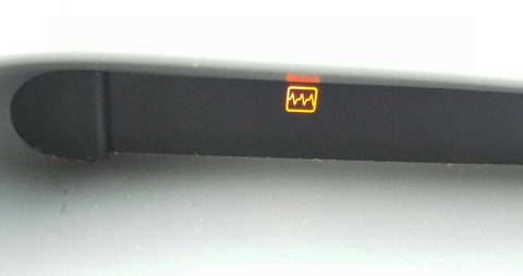

Néha a műszerfalon kirak egy EKG jelet, és sípol mellé, majd megjelenik egy service felirat is. Nem áll le az autó, és nem vesz vissza a teljesítményből.
Mi miatt csinálhatja? Mit jelent ez a jel?

Ha nem a telefonod torzít, hanem ez valóban a motor hangja, akkor bazi gyorsan menjél el egy szerelőhöz, mert csörög ordít és valami rohadtul kalapál ebben a motorban.
Én nem szoktam erős kifejezéseket használni, de ennek undorító hangja van. Remélem csak a felvétel tragikusan pocsék minőségű.
A fordulatszám mérő ingadozik, gázadásra kisimul a járása?
Nagyon meg kéne ezt élőben hallgatni, mert így a felvétel alapján sírt a dobhártyám. -
Wyktor
rob210
#49738
Köszi az infókat, kicsit megnyugodtam, hogy azért még nem akkora a baj. megpróbálok nyomatékkulcsot szerezni és kicsit utána húzni először, hátha az megoldja.
Ha esetleg mégis tömítést kellene cserélni, érdemes a szívócsonk tömítését is cserélni ha már az is le van véve?
rob210
Wyktor
#49737
Szvsz ez még nem ment tönkre, kicsit szitál.
Lehet csak utána kéne húzni egy picit a csavaroknak.
Tudod a sok meleg hideg vetemedéseket okozhat.
Ezért szokták, előszőr, utána húzni de ésszel nyomatékkulccsal.
Ha nem segít akkor meg csere kb 3000.- mutatvány.
Illetve ha tömítő pasztával rakod össze akkor soha többet nem ereszt. (én ezt szoktam ) -

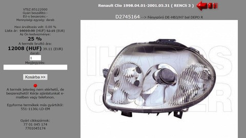

Exem Thalia-jaban ilyenek voltak, mindenaron xenont akartam bele rakatni, de a volt autoszerelonk mondta, hogy ebben nem vilagit olyan jol a gyari sem, nemhogy xenon. Az uveg burasat javasolta, mert az jobban vilagit gyarilag is.
Wiz Khalifa
kisgyerek85
#49722
Ne vedd meg szerintem.
Egy hulladék és az is marad a projektoros. Ha gyári, ha utángyártott, ha új, ha használt. Vegyél bele használtan a 98'-as fajta lámpát. Az üveg búrás és sokkal jobban világít. Én is olyat akartam venni de lemaradtam róla de majd veszek bele úgy is. 10k körül adják a párakat és jó állapotúak. És mivel üveg sokkal tartósabb. És szerintem jobban is néz ki vele a kocsi mert nem ilyen békaszemű.
kisgyerek85
Predator2
#49720
Na, addig keresgeltem, hogy találtam új lámpát jó áron. Szerintem ez lesz a vége, hogy veszek bele újakat.
