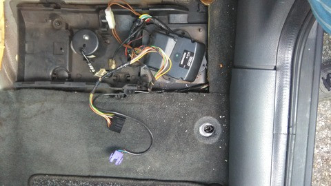

2 kérdésem van:
Laguna1-be mennyi lehet egy szárító szűrő a klímához? 10-ért láttam az Unix-nál. Az jó ár? Bontottat érdemes?
Valahol a csatlakozásnál ereszt, lehet ezeket hegeszteni, vagy cserélni kell?A két első ülés kiszereléséhez kell kábel csatlakozást bontani? Tehát ha kiveszem a két ülést és elviszem kárpitoshoz amíg a klímásnál van, az okozhat gondot?
