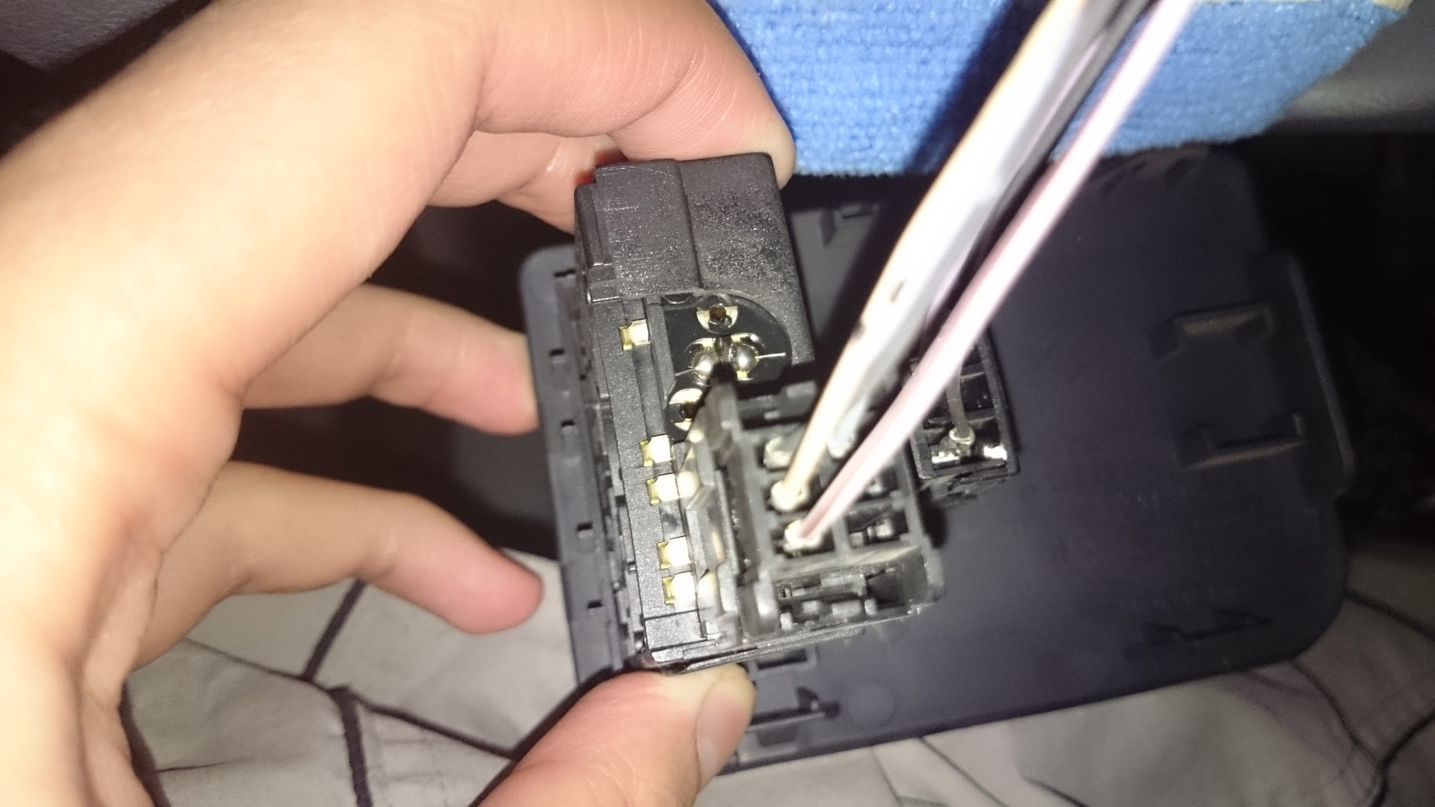

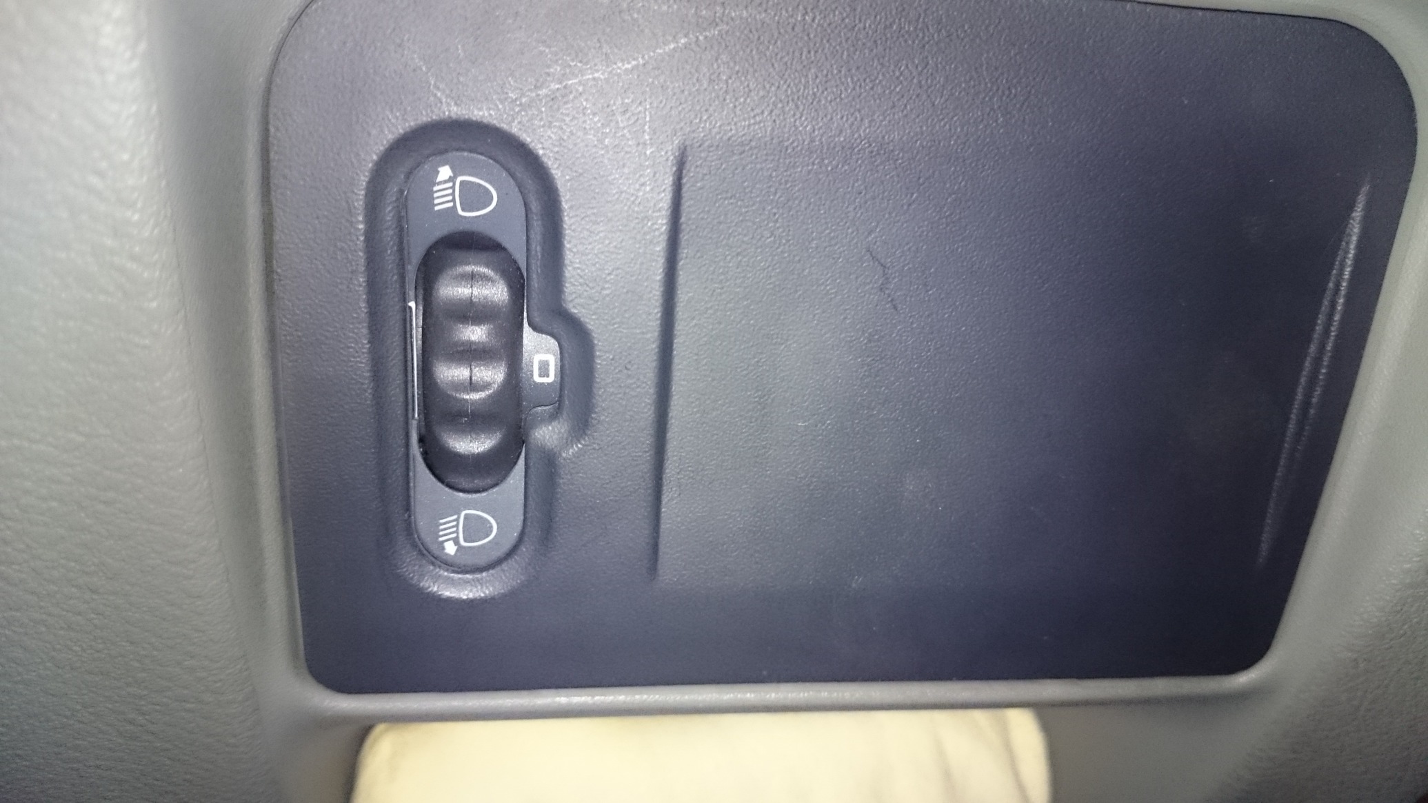

Nekem a fényszóróállító mellett van a hátsó szélvédőfűtés gombja. Azt tudom hogy a Clio-ba (vagyis a legtöbbe) középen van a fűtéskapcsolónál de van amelyiknek ott van ahol a Thalia-nak. Gondolom emiatt lehet előkészítve. Majd lefotózom nemsokára hogy lásd nekem pont ott a gomb.

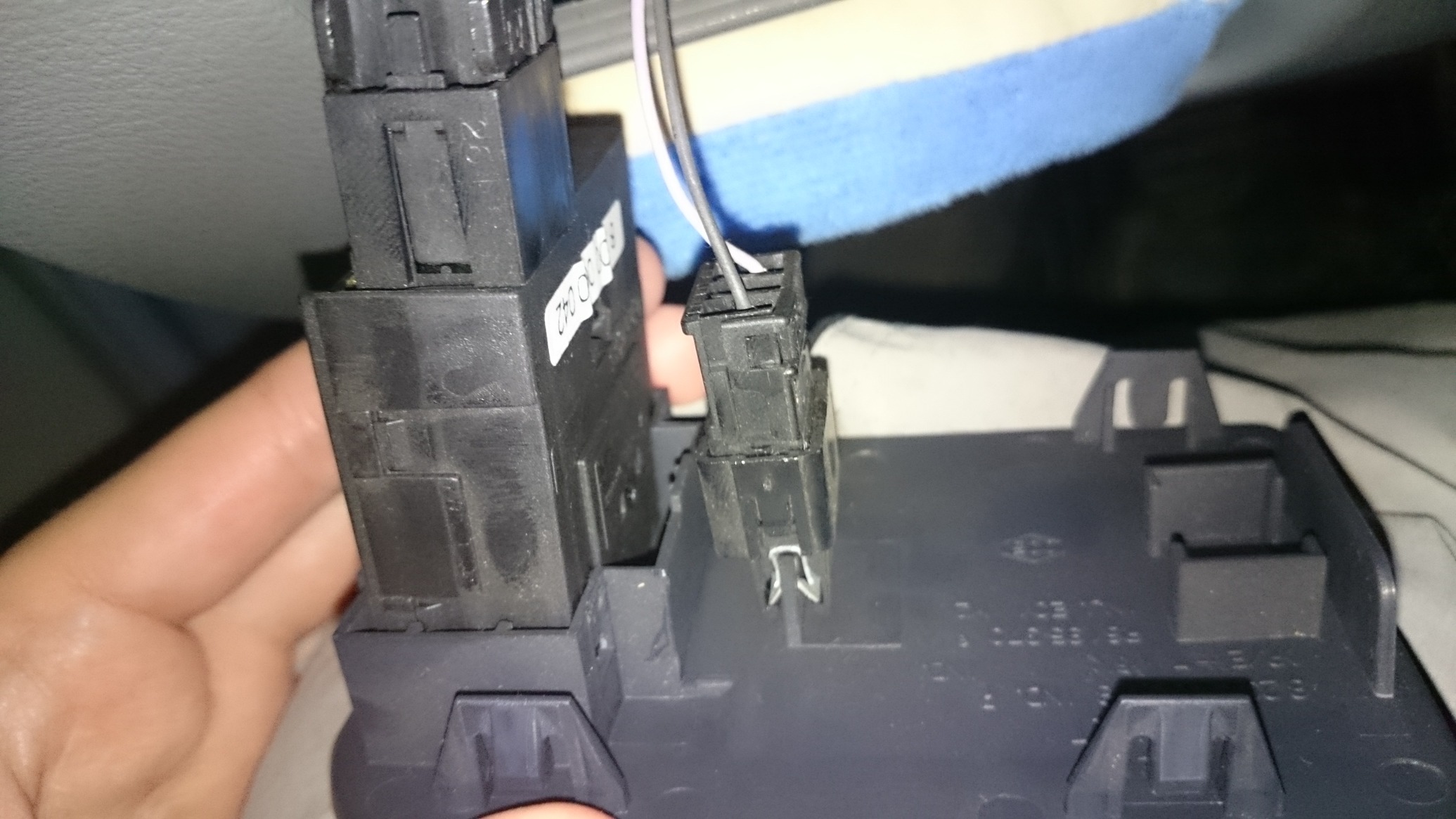

Tudtommal nem kell forrasztani.
A hosszú lábú rizsszem izzó kell neked az ami a képen volt, teljesen jót linkeltél.
Utoljára homasitában vettem.
Nekem nem kellett forrasztani, de meganeom van és ilyet még nem cseréltem csak megane ban.
Ott egyszerűen a kapcsolóknál is csak rá van tekerve az izzó lába a negatív pozitív pólusra. -

Clio-ban erre külön van egy gomb is, biztos, hogy az?
Csak simán kipattintottam.A kérdésem még mindig áll: [link]

Az a hátsó szélvédőfűtés kapcsolójának előkészítése szerintem. Nekem ugyan ott van a kapcsolóm.Am ezt a részt hogy vetted ki?

Helló
Egy aprócska hibát szeretnék megjavítani a Clio-n.
A fényszórók magasságállító kapcsolójának háttér világítása bemondta az unalmast.[kép]
Sajnos nem a megszokott rizsszem izzó van a helyén, amit csak kicsavar az ember.
Forrasztani kell.[kép] Elméletileg ilyen van mögötte: [kép]
Mi ennek az izzónak a típusa? Milyet kérjek az autós boltban?Másik kérdésem.
A jobboldali vezeték micsoda? [kép]THX
