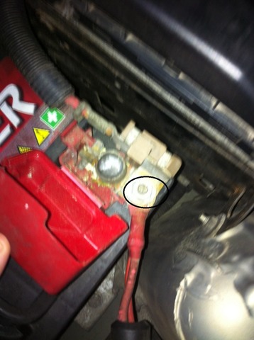

Két bajom is van de az egyiket olvastam itt feljebb, de azért beküldöm
kb 3 hete nem jártam a clioval lemerült az akksi, viszont semmi pénzért nem tudom kiszedni az akksit a helyéről:
A bekarikázott csavar előbb törik ki tőből minthogy megmozduljon az anya rajta, illetve a vízhűtőfolyadékot lecsekkoltam és nekem is ilyen ótvar rozsda színe lett.
vigyem szerelőhöz inkább?

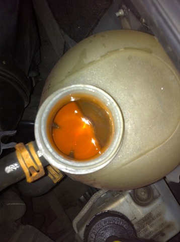

vettem téli fagyállót az autóba, de kb csak fél litert tudtam beletölteni mert ígyis a max csíkozás fölé ment egy picivel. Hogyan lehet megnézni, hogy az autóban van-e egyáltalán fagyálló?

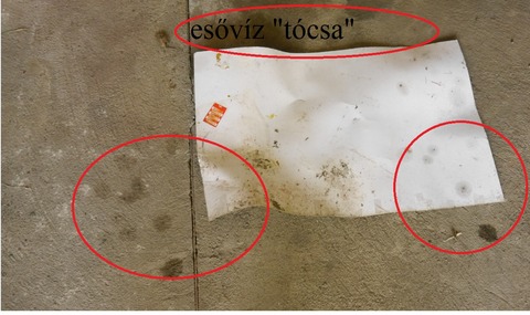

Most, hogy bejött az esős időszak, de nem tudom biztosra mondani, hogy emiatt történik.. Ha kint van szabad ég alatt az autó meghülyül a riasztója, ha esik az eső. Nem azonnal de pl most is kint van a bejárón és 3x kellett kinyomjam a riasztót.. reggel óta kint áll igaz. Lehet benne valami, vagy csupán véletlen, hogy pont mindig ilyenkor tapasztaltam mostanában eme csodás élményt?

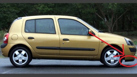

Valaki meghúzta a cliomat az elmúlt napokban, csak tegnap tűnt fel, nem vészes nagyságú egy arasznyi kb.. Különösebben nem hergeltem fel magam, mert műanyagon van + az előző tulaja nem lehetett valami profi sofőr mert kb 10 helyen van az autón valamilyen esztétikai hiba. Ettől független a károkozó jól elsunyulta a dolgot..

"Megviccelt" ma a clio.. lemerült kb teljesen az elem a kp zár nyitóban. Állt egy srác szembe, mondom neki szerintem elkezdek szirénázni az autóval, mondja nem baj..
Kinyitottam ajtót kulccsal, riasztó egyből teli torokból, meg elakadásjelző villogott.. Hiába nyomkodtam nem kapcsolt ki (elem hulla gyenge) indításgátló is be volt kapcsolva, szóval kínlódás volt. Aztán már mikor telón intéztem az elemcserét, akkor sikerült pont kikapcsolni.Végül elvittem utána cserélni 2db elem volt belevaló 490ft/db de most azonnal érzékeli. Így jár az ember, ha halogatja a dolgokat, de végre kész van, kis nyűglődés árán

Urak, segítsetek!
Csöpög valami a cliobol, azt tudom, hogy a váltóolaj szivárog, mert mondta a szerelő. Két helyen is csöpög valami, az egyik az autó motorterének középső része felől lehet a másik pedig a jobb eleje környéke, csináltam nektek egy képet hátha segít valamit.
Illetve, ez mennyire vészes "szivárgás" ? kb 1 hónapnyi termés szerintem
