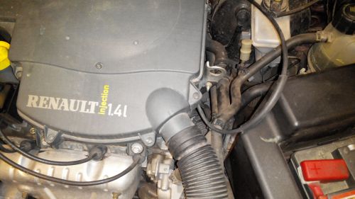

Még mindig az fhp jeladó leszereléssel küzdök. Annyira lehetetlen helyen van, hogy nem bírom kicsavarni azt a 2 csavart. Se a sima 10-es kulcs nem fér el, se a racsnis. Vennem kell valami extra rövidet. Valami mindig útban van, lginkább a vízhőmérséklet szenzor, meg a gázpedál adagoló (nem tudom a pontos nevét). Egyébként az útmutatót mennyire kéne komolyan venni? Fhp csere, szerelés esetén tanítani kéne a számítógépet a leírás szerint. Végül is, ha már a szerelési útmutató megvan, meglesz a komplett diag program is előbb-utóbb. Ezek az androidos alkalmazások úgy se mutatnak semmi komolyabbat. Melyiket érdemes kipróbálni, a can clipet vagy a dialogyst?

Jól látom, hogy ezt forrasztani kéne? No az az ami sose ment. -

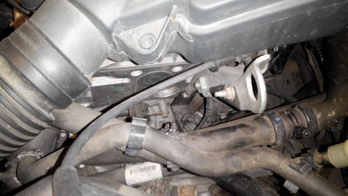

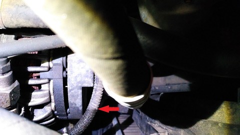

A múltkor tettem fel képet, de nekem csak nem fér oda a kezem. Esetleg racsnis csavarhúzóval ki tudnám tekerni a 2 csavart. Inkább elviszem valami szerelőhöz, pucolja már meg. Én nem látok rajta semmi koszt, de attól még lehet koszos is. -

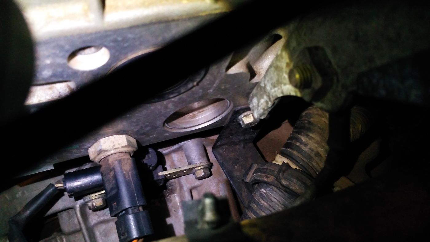

Megtaláltam a fhp jeladót, de nem férek hozzá. Pont ott vannak a csövek.
Visszaolvasva a fórumot nagy valószínűséggel az a baja. Néha nem indul, mindegy hogy hideg vagy meleg a motor. Pumpa hangját hallani, önindító teker, fordulatszámmérő meg se mozdul.
