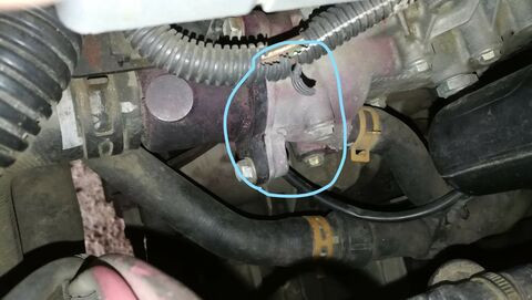

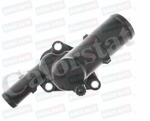

Igen, abban van a termosztát. Itt van egy leírás. [link]
Én nem kentem be semmivel, elég a termosztáthoz adott tömítés. Viszont ezek a műanyag házak ha nem nyomatékra vannak húzva akkor idő előtt elrepedhetnek. Én is csak kézzel húztam meg szóval időnként ránézek és várok, hogy történik-e valami, de eddig jó. -

Nem, beindítod letekersz mondjuk 1 fordulatnyit a szelepen.
Hagyod járni amíg ott összefüggően ütemesen cseppek jelennek meg amikor már folyamatosan csepeg akkor lesz jó. -

Azt a bicikliszelepsapka szerű izét az a szelep kitekered és ha ott folyamatosan víz jön akkor ok.
Amíg buborékos addig nem lesz jó.
Nem szabad levenni a sapkát csak kitekerni!!!! -

Fűtés legyen feltekerve de a ventillátor ne legyen bekapcsolva.
Addig kell járatni amíg be nem kapcsol a venti igen.
A temosztátházon pedig ki kell nytni a szelepet.
(szerintem ezt nem tette meg a szerelőd)
A kiegyenlítő tartályon pedig legyen rajta a kupak, különben úgy felforralod a vizet, hogy ki is lövi az egésszet. -
