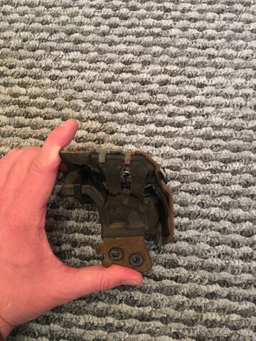

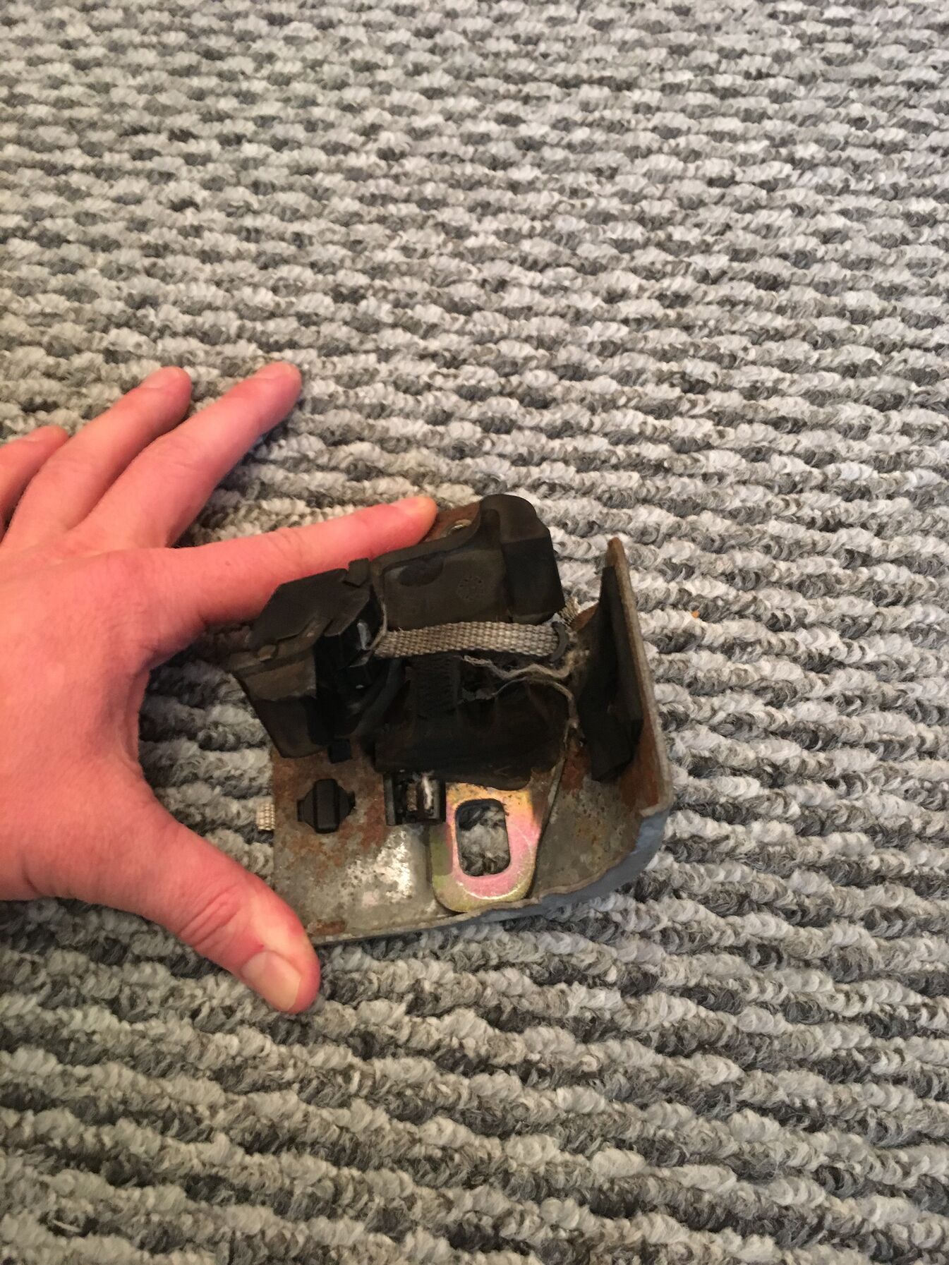

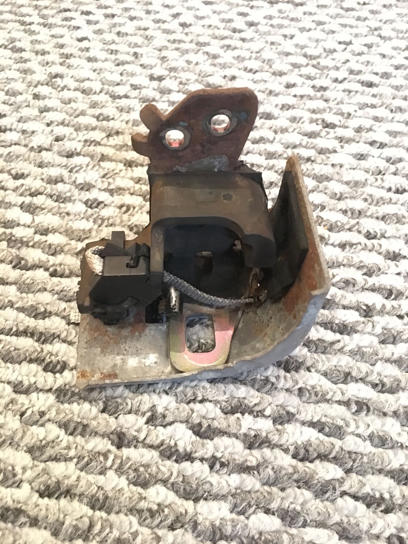

Haverodénál ugyan ez van. Én is rávágtam a hídszilentet, mert valóban típushiba.
De azért megnéztem a kipufogót is és módosítottuk a dolgot.
Ez a konzol is típushiba egyébként szétszakad, mert nagy a terhelés amit kap, főleg, ha a billenésgátló alul rossz ugye a motornál. -

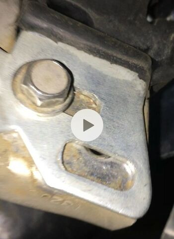

A múlt heti törés óta elkészült a verda, a lököst meg tudták menteni műanyaghegesztéssel. Egész szépen áll a helyén, szerintem csak ezt fogom fényeztetni, nem veszek másikat.
Viszont ami nem volt menthető, az a motorvédő burkolat, pontosabban ez inkább hűtővédő. Tehát nem ami a motor alatt van, hanem ami közvetlenül a lökhárító alján, a hűtő alatt. Sajnos csak lökössel együtt tudnám beszerezni, de sajnos most így is elég kiadás volt a rendbetétel, így nem igazán szeretnék egy komplettet venni.
Cserélte már valaki ezt az alkatrészt? Honnan érdemes beszerezni, ami annyira nem rossz minőségű (és esetleg jól is passzol)?
Így a hűtő alja eléggé ki van téve bármi behatásnak, jó lenne minél hamarabb visszatenni.szerk: esetleg egy cikkszám? Vagy kérdezzem meg a Renaultnál, tudnak-e szerezni? Nem tudom mennyire drága mulatság.
