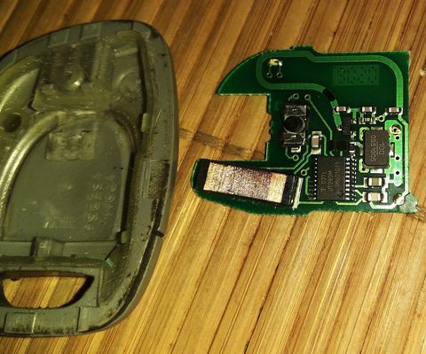

Így van, működne. Ha nem akarod ideiglenesen leforrasztani, fogsz egy szikét, és óvatosan, párszor átvágod a nyákon az antenna vezetékét, ami később a lakk lekaparásával, és egy ón pöttyel átforrasztva javítható.
Aztán amikor megjött az antenne, akkor cseréled, javítod, és egy filléres alkatrész cseréjével van egy újra tökéletesen, működő gyári kulcsod.Jókor kérdezem: van egyáltalán rendes pákád, és valami komolyabb, pl amtech fluxod?

és mi történne abban az estben, ha épp kocsi kulcsa leadja jelet, meg ez is?
két kulcsom van egyiket nem sajnálnám megbontani, szóval a sima tekercsantennát leszedném akkor már nem lehetne a fenti gond, viszont a távirányítós központi menne még így?

csak így egyszerűen olcsón megoldódna indítás (egy ideje bypass trükkel használtam, gyujtás fel villog immo, vissza 1re központi kulcson nyomva úgy gyujtás és indul így

Most már értem.Működni működik, de nem a valós hibára megoldás. Nem hiszem, hogy felülírna bármit, csak abban a szerencsétlen esetben működne hülyén, ha a kulcs saját tekercse is éppen jó, így a kulcs is leadja a saját válasz szekvenciáját, meg ez a "transzponder chip" is, és egyszerűen a kocsi oldaláról nem értené, hogy mi van.
Vagy szerzel ebayről egy ilyen kulcsot, ami működik, arról leforrasztod az antennát, vagy rendelsz mouserről egy olyan antennát ami megfelel a specifikációknak, pl ilyet, és ezt teszed a helyére.

ma voltam kulcsosnál csinált nekem egy ilyen transzponder chipet
ezzel most indul simán immot olvassa erről.viszont azt mondta ne tegyem bele a kulcsba, mert zavarhatja a panel vagy felül is írhatja
csak olyanba tegyem ami sima üres kulcs nyitó nélkülvagy ez nettó f*szság?

(#63578) opti06 lakkhiba ezen is van, de felpattant trace-t nem látok rajta. Leforrasztani le lehet, de melyiket érted transponder chip alatt? A szögben állót, vagy az Atmel U9280m-et? Csak mert utóbbi, az átlóban álló, "csak" egy tekercsantenna, ha azt leforrasztod, nem kap tápot az immó működéséhez, max távirányítóként tudod használni.
Bevallom, nem értem, amit írtál, mi írna felül mit?
Clio, thalia kulcsból van az egy IC-s U9280m-es, ami neked van, meg a két IC-s PCF7946-es, és ennek a kettőnek az alverziói. A két fajtáról az IC-ket át sem lehet tenni egyikről a másikra, tök más a tokozás, amúgy meg szabadon pakolhatod az azonos IC helyére. Az U9280m-ben ott az EEPROM, az tárolja a kulcs adatait, az van összepárosítva az UCH-val. Ezt le lehet dumpolni, lehet klónozni, és másik U9280m EEPROM-jába beírni, de megint más tészta, hogy otthon nem éri meg, ha csak nem akarsz venni a most már Microchiptől egy U9280m devkitet, 500 euro környékén. Minden más szürke zóna.(#63579) rob210 megfordult a fejemben, de maradnék a gyári megoldásnál.

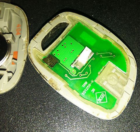

Lőj egy képet a panel másik oldaláról is, kicsit átlósan, makrózva az elem tartó érintkezőire.

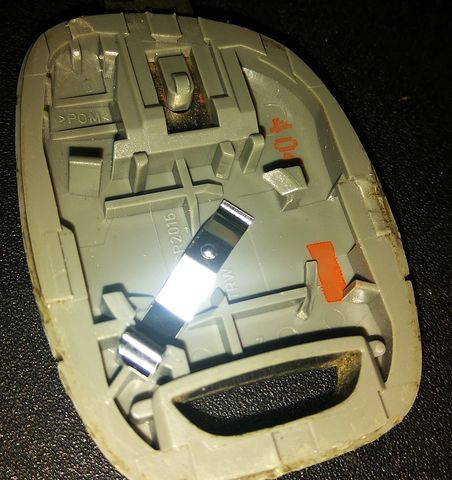

sziasztok
adott egy clio immos kulcs (szarakodik már transzponder jel benne, sokszor nem indított immo), amiben integrálva van transzponder panelra,
nagynehezen letudták másolni külön álló transzponderre a jelet, viszont azt mondták ne tegyem olyan kulcsba ami paneles integrált immoval van (gyári) lehet bezavarja és felülírja új chippet, ez valós dolog lehet?
vagy nem lehet leszedni csak transzponder chipet panelről, hogy távirányító menjen még?
így néz ki a kulcs:
