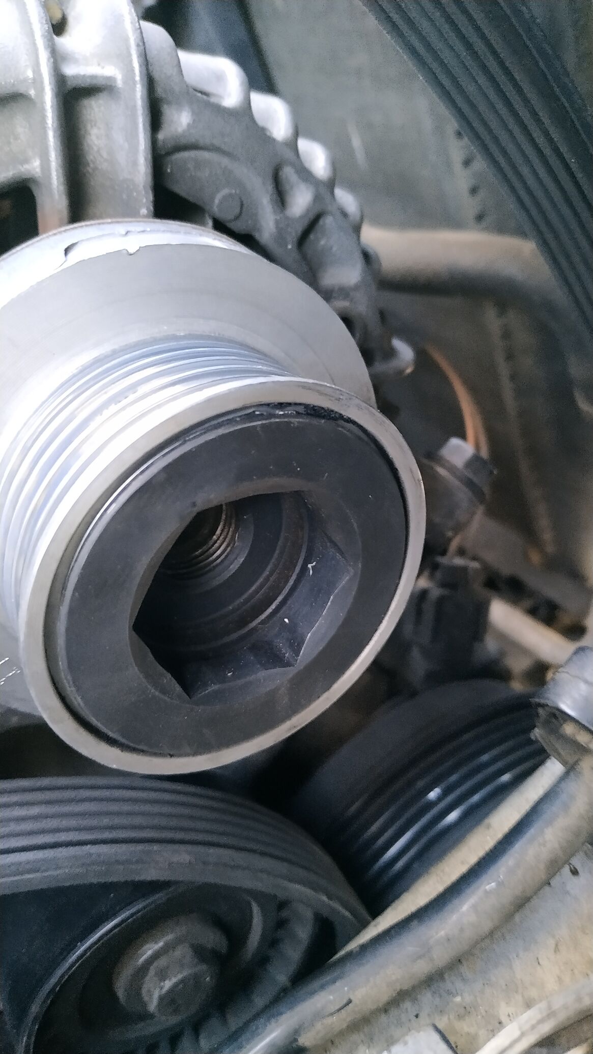

#65784
Azt nem tudom még sose szedtem szét az enyémet, de szerintem ezeknek már külön feszítőgörgője van, nem a generátorral kell feszíteni a szíjat. A képen alatta a bal alsó sarokban az pont az lesz talán. Azon lehet visszalazítani, majd rárakni a szíjat és megfeszíteni.
Az a baj mivel nincs töltés így hamar lemerül az akku, arról megy a gyertya, a benzinszivattyú, az ECU, ha lámpát nem is kapcsolsz. Ezek pedig lemerítik pár Km múlva, szóval tényleg csak az utca végéig megy el.
Vontatni lehet természetesen nem feltétlen kell tréler, de szervo meg ABS, fékrásegítő nem lesz úgyhogy lassan. -

#65781
Kézzel simán hiába pörgeted, úgy csak a generátort tekered, az jó ha pörög.
A közepe mikor meg van szorítva akkor tartani kell a kulccsal, utána lehet kézzel forgatni a külső felét amin a szíj is fut, az egyik irányba el kell tudni forognia, a másikba nem.
Ez pl. hibás, mindkét irányban elpörög, a következő teljesen megszorult a tied lehet, hogy pont ilyen, a harmadik a jó. Ez alapvetően nem lenne gond amíg hazamegy vele az ember, az a gond hogy mivel a szíj rángatja a tárcsát az pedig nem csillapít, így mindig visszalazul majd hiába van anyaszomorítóan rátépve.Szerelőt szerintem csak Balatonfüreden találsz, azt is hétfő reggel. De persze próbálkozni kell, jó idő van hátha valamelyiknek jó a kedve is. Gumisokat, autóelektromosságit is lehet hívni hátha. Hova kellene hazamenni vele?
Egyébként tök újnak néz ki, lehet csak az előző szerelő nem húzta meg normálisan és azért lazult le. Bár persze egy új is tönkremehet. -
