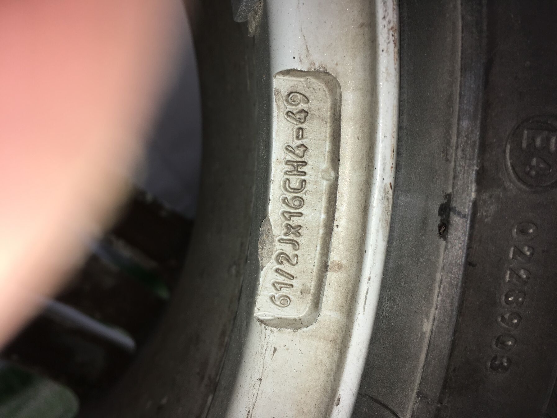

A Megane1 ph2/kombi 14-es gyári lemez felnije melyik? Csak most vettem észre, hogy a nyári szett más, mint a téli ami az autón van. Gondolkozom a felnik eladásán, mivel nekem nem lesz rá szükségem és tudni szeretném akkor melyik is a gyári.
Nekem a bal oldalihoz hasonló van a kocsin, csak kicsit oválisabbak a lyukak és ezüst. A nyári szett a garázs mögött az pedig a jobb oldalira hasonlít, csak az a kidudorodás nincs rajta hanem laposabb. Azért szeretném tudni pontosan melyik-melyik, mert akkor úgy hirdetem.
Délután csinálok majd pontos képet is. -

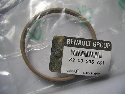

Noh szép napot,megnéztem az uj densokat 0,8 volt a hézag,leszedtem a pillango szelepet az alapjárat miatt és ott a tömités max 1mm-t áll ki nem kevés az? Kicserélni nem tudtam mert holnap jön meg az új,a többi csövet is szemrevételeztem,megnyomkodtam nem látok rajta sérülést amitől megbolondulna az alapjáratom. Remélem csak ez. De történt egy kis baleset,az egyik trafo leszorito csavar kikapta a menetet 🙄 járt már valaki igy? Ötlet h ne kelljen szelep fedelet cserélni? Fater kitakált egy töcsavaros megoldást ,alul 8-s hajtanánk bele új menetet)felül 6-s menet a trafó miatt ami akár még jó is lehet.

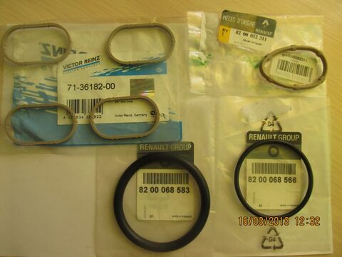

Raneznek a helyedbe igazából 4 csavar tartja a folytoszelepet. Ha már úgyis csereled a tomitest.
De nekem ilyen van a szivosor és a folytoszelep találkozásánál, máshol nem is volt tömítés. A szivosor tömítések jónak tűnnek, én azokat is cseréltem.
Én egyébként renaultba szoktam bemenni aztán rakeresnek forgalmi alapján dialogysbe mi kell, cikkszamot is megadják ha kell.

Sziasztok sikerült vennem a fojtoszelephez tömitpst de valami nem kerek,a srác 2darabot adott egy vastagat meg egy vékonyat de akárhogy nézem az enyémben (1.6 16v) mint ha csak 1 db lenne és a 2db a megane 1-be valo,lehet h elb...? Az egyik gyári a cikkszáma 8200068566 a másik csomagolás nélküli nemtom milyen cikkszám mert a feleségem vette amig én meloztam.

furatot tolómérővel gyorsan meg tudod nézni, ha nem pontosan illeszkedik - ha meg de, akkor simán az agyméret adott (autó típusa szerint).
