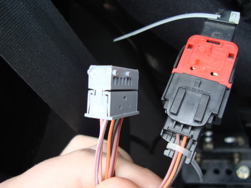

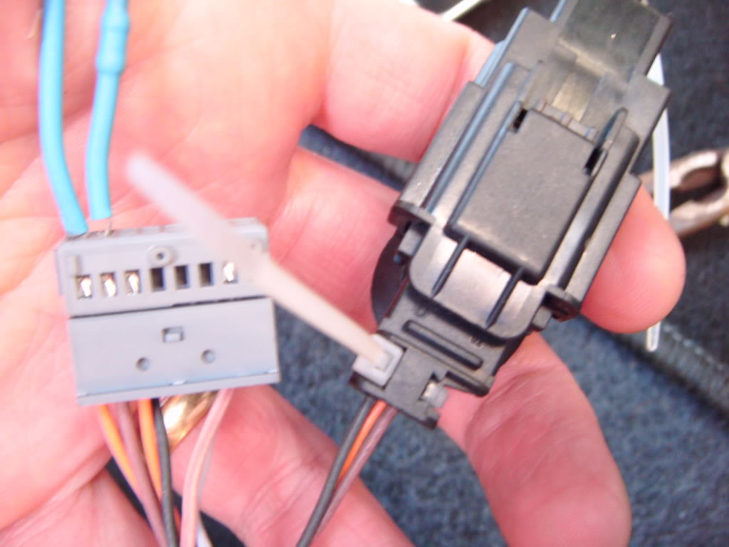

Clio 2, ki akarom szedni az első üléseket megtakarítani.
Hogyan jön szét a légzsák csatlakozója?Azt már megtaláltam, hogy a szürke csatlakozónál a sárga biztosítót ki kell húzni oldalra.
