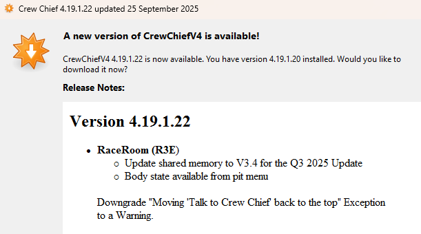

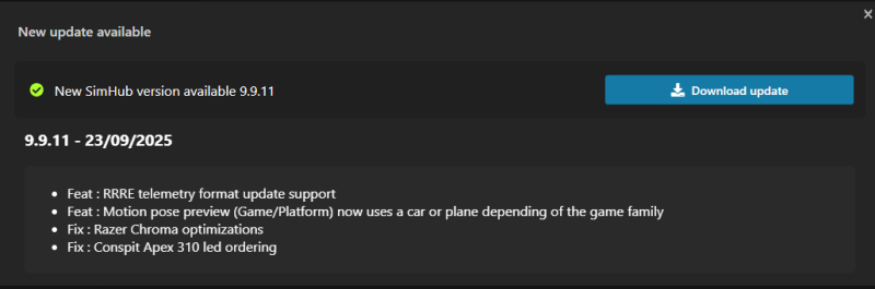

Raceroom frissült, shared memory is változott a hibridek miatt, így a 3rd party programokat is hozzá kellett igazítani.
Lehet frissíteni a Simhub-ot:
Crewchief-et:
És a Rehud-ot is:
https://github.com/Yuvix25/ReHUD/releases/tag/v0.11.5-beta -

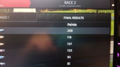

Úgy voltam vele, hogy vagy én voltam amnéziás, vagy mostanában bekerült ez a menü.
Neten is olvasom, hogy nem csak én hiányoltam egy ilyen összesítést.
Erre valaki írt egy külsős progit, amivel játékon kívül lehet mindenféle adatokat megjeleníteni. Nekem vírust jelzett a pc letöltve a file-t és inkább elengedtem, meg ugye nem akarok kilépegetni egy ilyen triviális funkcióért egy programból se.Még jó lenne ha a RR dolgozna ezen, mert jó hogy van már összefoglaló a szezon helyezésekről, pontokról, de az csak futam után érhető el.
Az elején csak annyit írnak ki, hogy mi az én helyezésem és pontjaim száma. 'print-screen-ezni" nem akarok. -
Throme
zsalesz
#1516
Amikor vége lett a futamnak és felugrott a táblázat, akkor nem csak az adott futamnak volt egy fülön az eredménye, hanem jobbra volt még egy fül, amin az összesített állás látható. Mondjuk más nincs, csak egy összesítés a helyezésről.
Ránézek otthon hogy jót mondtam-e
Létezik egy program, ami a játék által mentett log file-okból készít valami táblázatot, több adattal is.
Ez nekem nem igazán bejövős, hogy játékon kívül nézegessem a dolgokat. Ennyire nem vagyok nagy versenyző. Másrészt az exe indításakor egy ablak ugrott fel, hogy ismeretlen forrás, vagy hasonló és inkább elengedtem. -
