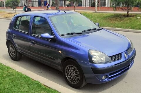

sziasztok ! kérhetek véleményt a képen is látható clio -ról ?
az 1,4 16V - vel való tapasztalatok érdekelnének.
mennyire sok gondja van, fogyasztás, stb. -
