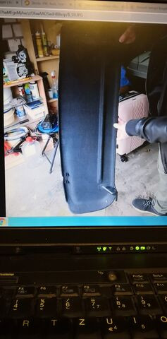

troll81
#80048
ahhoz tudni kéne a kocsiban milyen a hangszoró keret hátul.
Eleve volt olyan amiben gyárilag nem volt és nem is lehetett kapni hozzá.
Ezekbe csak akkor tudsz tenni kalaptartót, ha a műanyag kereteket is beszereled a tornyokhoz amibe a kalaptartó zsanérja és csapjai fognak beakadni.
Hidd el nem olyan egyszerű az.
Nem lehetetlen , de nagyon nem éri meg a macerát.
Én végü vágtam bele pozdorjából, és kárpittal behúztam.
Eleve tartósabb is, mint a gyári, mert mindegyik eltörik egy idő után.
A twiniben a kalaptartó nagyon szerencsétlenül lett kialakítva. -

troll81
Még egy kis segítség kellene kalaptartó problémám akadt.
milyet Keressek a 2005 tvingóba?? tele millió félével a net évjárat meg sehol.köszönöm előre is. -

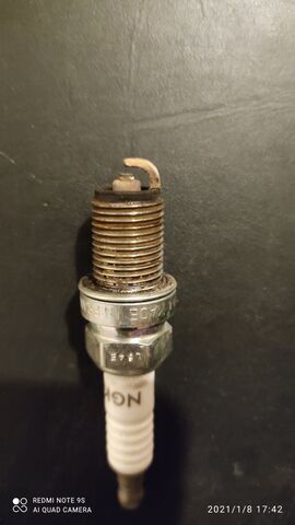

rob210
75kokoko75
#80039
Az üzemanyag fogyasztás igen okozhatja a megnövekedett gyertya hézag.
Más a szikra más a detonáció.
Ráadásul a trafókat is terheli.
Nem véletlen mondtam, hogy mielőbb cseréld le, illetve, hogy én szivem szerint cserélném.
Amúgy az égési folyamat rendben van a színe alapján. -

Somatom
75kokoko75
#80039
Sztem ez egy teljesen egészséges működésre utaló, "őzbarna" gyertya. Ha sokat kapna, akkor feketedne.
75kokoko75
Kicseréltem ma a gyertyákat.
Ez volt benne .Szerintem évek óta. Előző tulaj tette bele.
2 mm a gyertyahézag, gondolom a kopás miatt. Én még nem láttam ilyet.
Most érezhetően jobban húz az autó.A kérdéseim: 1. A színe miről árulkodik?
2. Elképzelhető,hogy ez miatt tűnt úgy, hogy kicsit sokat fogyaszt az autó? -

Coccolino_O
#80035
A tiéd turbós
ott más a szikra más a sűrítés.
Wd40, vagy fojtószelep tisztítóval. A karburátortisztító olyan mint a féktisztító, csak erősebb agresszívabb azaz tilos!
A gyertyahézag egyébként gyertyától is függ. -
