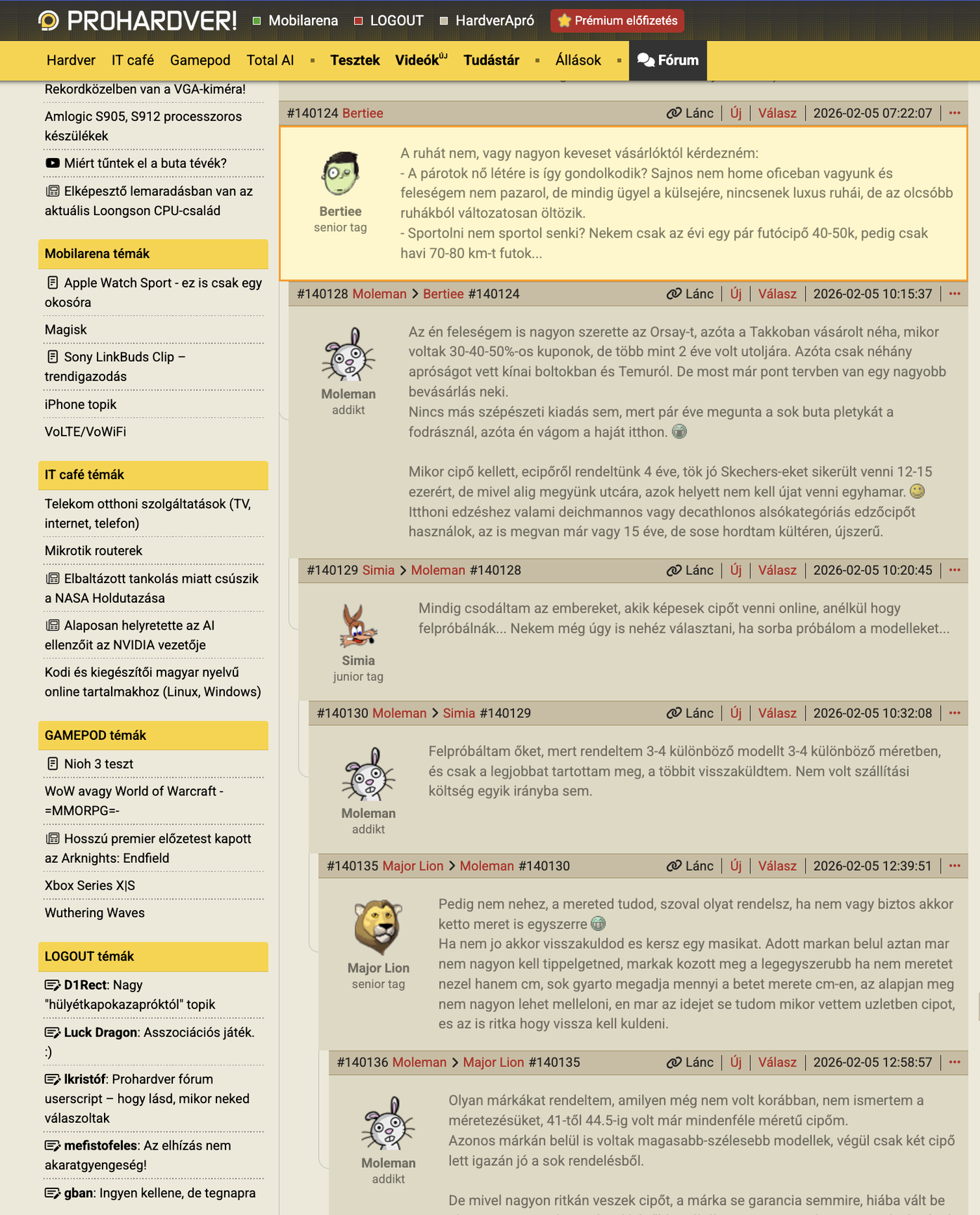

Én próbáltam olyat belevinni, hogy a hozzászólás kiemelésnél pl itt: https://prohardver.hu/tema/bestbuy_topik_akcio_ajanlasakor_akcio_hashtag_kote/hsz_210301-210400.html#msg210375 hiányzik egészen sok hsz (372-től 377-ig), és olyankor az aktuális hozzászóláshoz eső legközelebbit fogja kiemelni ezzel is segítve, hogy kb hol tartottam.
Igen van, hogy rossz helyre ugrik, de én nem tudom, hogy mi okozza, kiegészítő nélkül is előfordul.
Ha gépen nézem akkor egy lefele felfele nyíl a billentyűzetes navigáció miatt oda ugrik az előző/következő hsz-re. Mobilon is rengetegszer kellett a címsorra böknöm és újra rányomni, mert nem tudtam, hogy hol tartottam, (nem oda ugrott, vagy elugrott valami nagyobb képbetöltés miatt) de a színezés nekem már meghozta a könnyebséget.

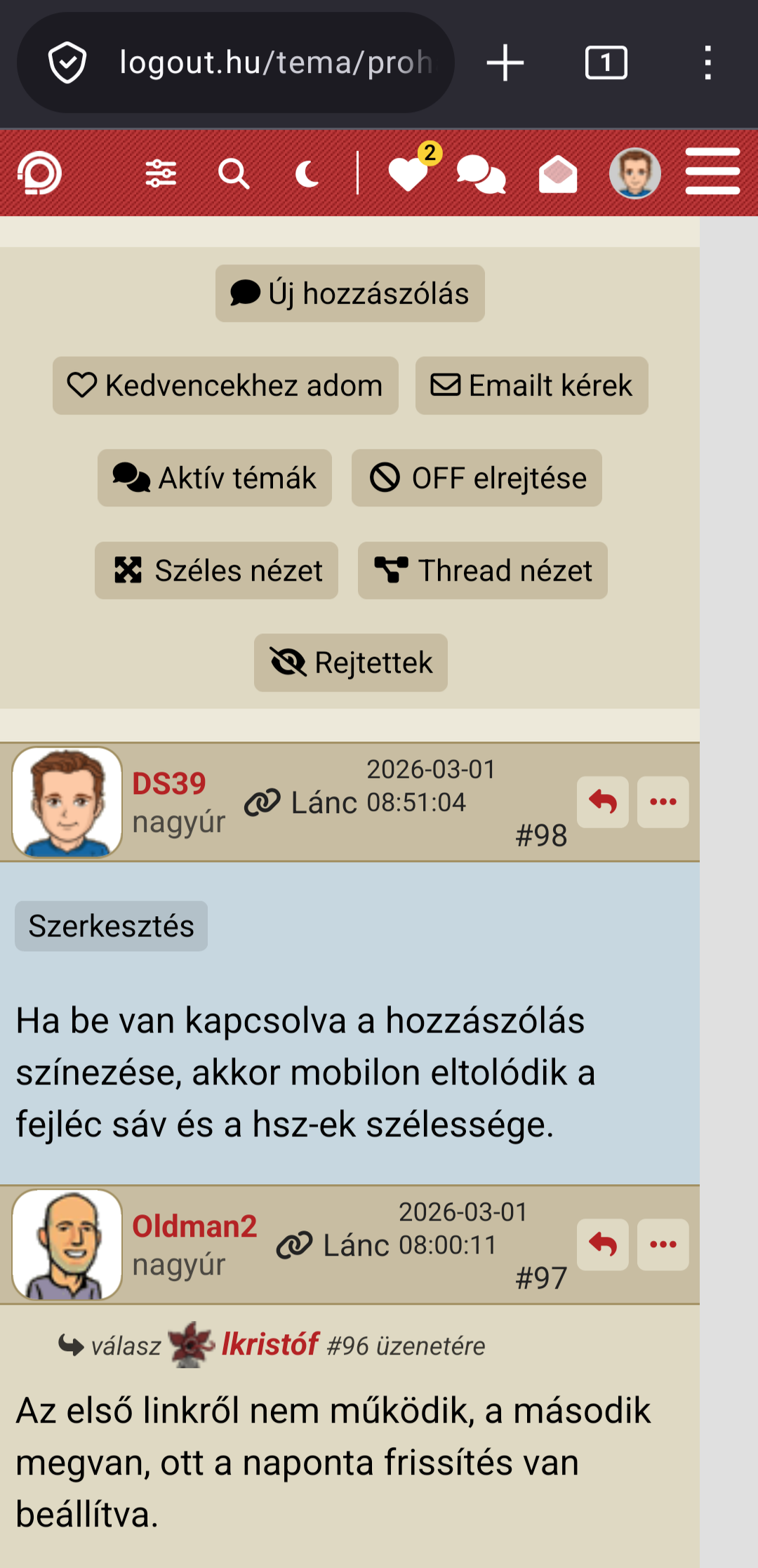

Ha be van kapcsolva a hozzászólás színezése, akkor mobilon eltolódik a fejléc sáv és a hsz-ek szélessége.

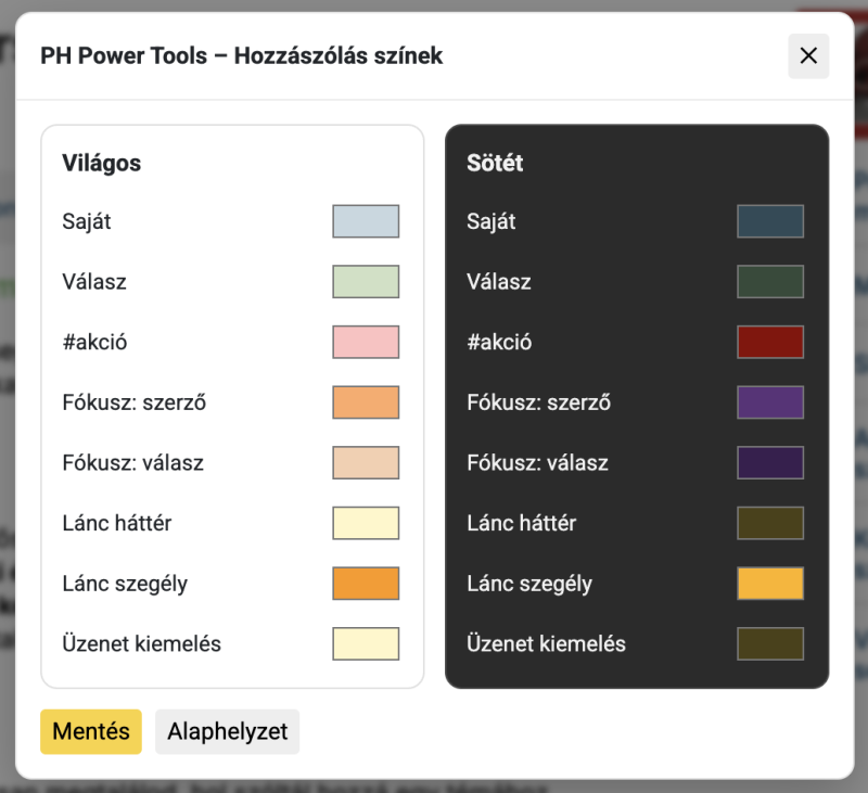

Már a színeket is testre lehet szabi:

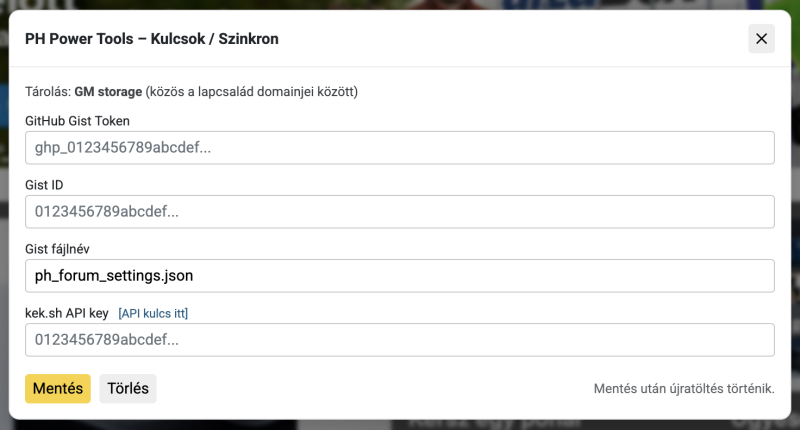

De akkor legyen itt a leírás is, hogy a GitHub Gist szinkronizációt, hogyan lehet beállítani.
Regisztrálj a GitHub oldalon.
Hozz létre egy fine-grained personal access tokent [link] -> Generate new token -> Adj neki nevet, lejáratát állítsd be (Expiration), -> Add permissions -> Gists -> Generate tokenMajd másold ki, jegyezd fel mert csak egyszer fogod látni a github_pat kezdetű gist tokened.
Hozz létre egy Gist-et [link] -> fájl neve pl: ph_forum_settings.json -> tartalma egy üres json objektum legyen: {} majd create secret gist, böngésző címsorából másold ki a gist id-t (url végén lévő azonosító).
Meg is volnánk, utána itt az oldalon a fenti menüben fogaskerék-re katt, és töltsd ki az alábbiakat, majd mentés.

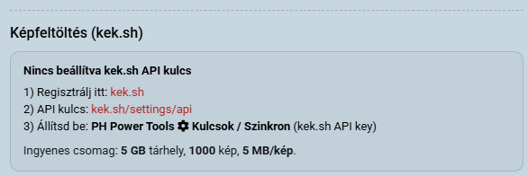

A kek.sh egy képfeltöltő oldal, 5 gigát ad, ingyenes csak egy api kulcs kell hozzá. Később más szolgáltatóval is megoldható lehet.
A szinkronizációhoz github account kell, több eszközről belépve is átemeli a script beállításait, banlistet és a feltöltött képek listáját.

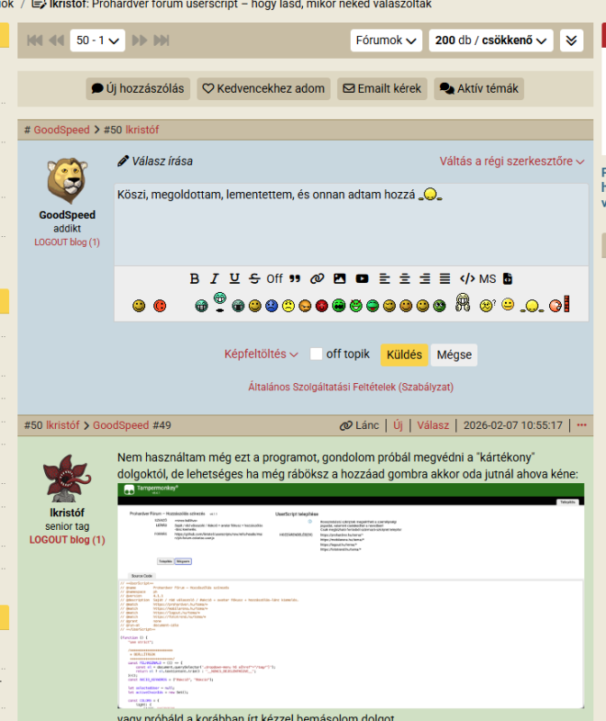

Bekerült a kek.sh-ra való képfeltöltés funkció!
Több eszköz között is szinkronban lehet tartani a beállításokat mivel már képes github gist-be szinkronizálni.

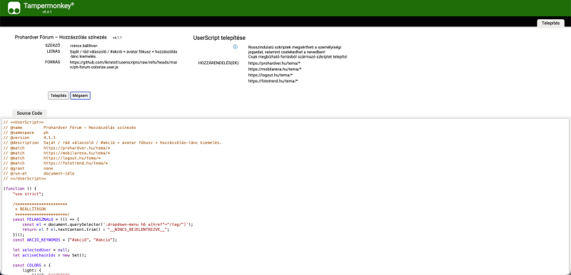

Azt szerintem a telepítés menetéhez írd oda, hogy a Tampermonkey beállításaiban kapcsolják be a "Felhasználói szkriptek engedélyezése" opciót.
Valahogy így:
URL címhez: "chrome://extensions"
Jobb felső sarokban fejlesztői mód legyen bekapcsolva.
Tampermonkey bővítmény kártyán "Részletek" gomb
"Felhasználói szkriptek engedélyezése" kapcsolót bekapcsolni.(Magyarul írtam, a felhasználók nagy része úgyis magyar nyelven használja.)
Csak mert kicsit keresni kellett, hogy miért nincsenek a helyükön a kapcsolók, és miért nem működik a script.

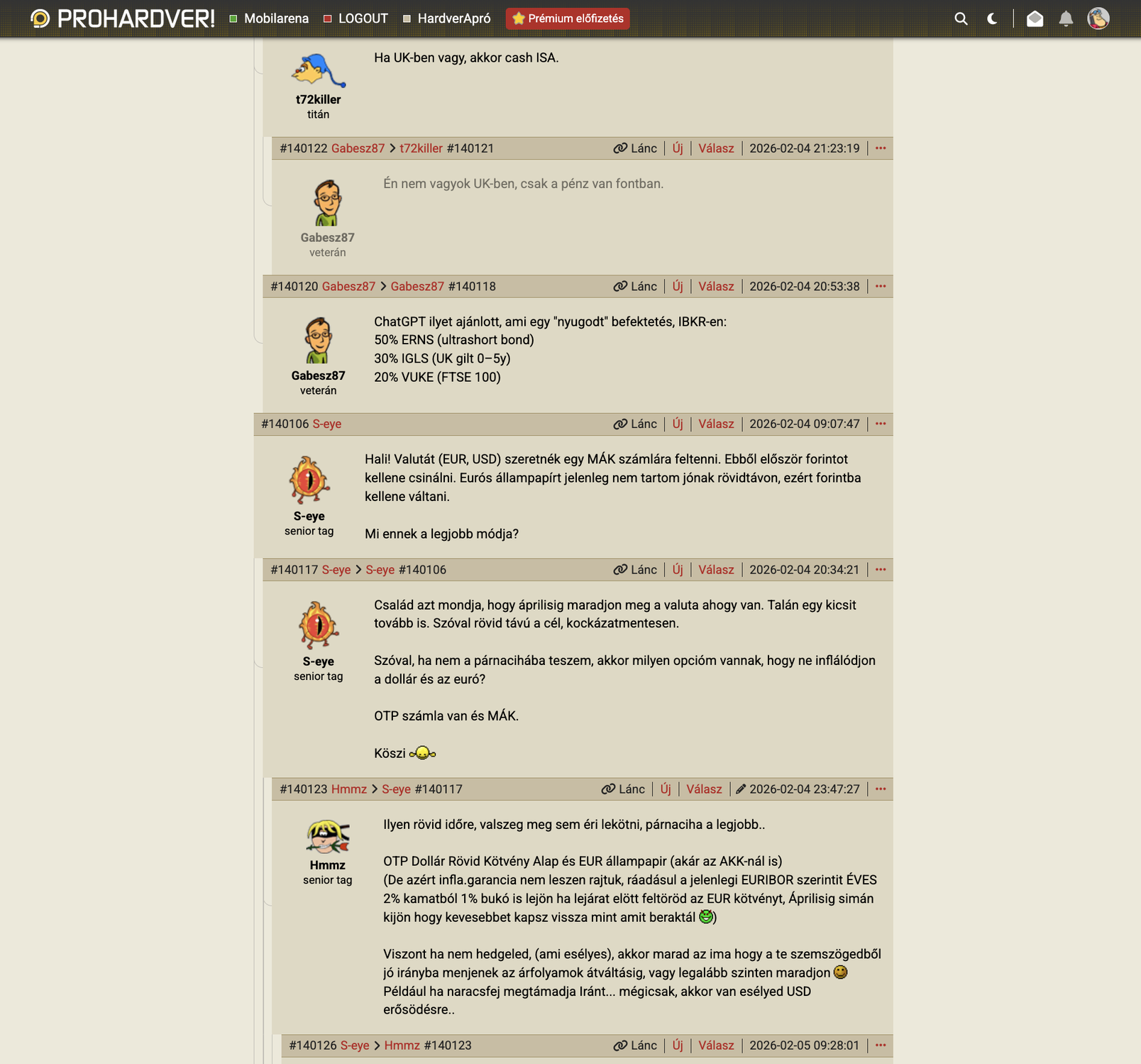

Aki fordítva használja a listázást (mint én, legfrissebb elöl) annak a válasz gombra kattintva a beíró mezőt az adott komment elé szúrja be, ami telóról/tableten nem a legjobb megoldás, mert ha látni akarom mire reagálok, akkor görgetnem kell. A listázás állapota megállapítható pl. a kommentek sorszámából hogy két egymást követő nő-e vagy csoki.
Esetleg háttérszín amire reagálok éppen, ha két komment között jelenik meg.Illetve az Új-ra kattintva felgörget a beírómezőhöz, ami szerintem szintén felesleges. Ahol rábökök ott nyíljon meg, ne tekergessen végig az oldalon. Kommentelés után úgyis frissül.

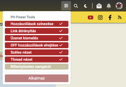

Az alap nem tudja amivel kezdődött az egész, de már van egy egybeépített: ph-power-tools.user.js, csak a leírást még nem volt időm frissíteni, de ha csak ezt rakod fel akkor lesz fent egy ilyen menü:
amivel lehet kapcsolgatni az eddigieket. -
A normál/széles nézet átkapcsolást az „alap kiegészítő js” nem tudja?
Vagy „ha szükségem van rájuk”, a többi kiegészítőt is telepíteni kell? -

A power toolsnál ha a menüben rákattintok, és utána bezárom, (vagyis nem kell rámenteni és így újratölteni az oldalt), akkor a fel/le nyilakkal összeakad, és zárt állapotból is kinyitja a layert. A jobbra/balra gombra nem, csak a le-felre.

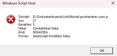

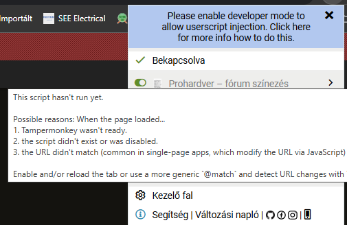

Felraktam a TamperMonkey-t, de állandóan a linkre kattintva:
Akkor is ha az Adguard for Windows ki van kapcsolva, és ki is van belőle lépve. -

Na de nem neked kell megnyitni, ha fel van installálva a böngésző kiegészítő, majd azon belül a script, és fejlesztői beállítások, meg amit Dr Bubo írt az addon beállításoknál engedélyezni kell az userscript injection-t (Felhasználói szkriptek engedélyezése) chrome-ban így hívja magyarul a tampermonkey beállításainál (jobb klikk bővítmény kezelése) és ott lesz.

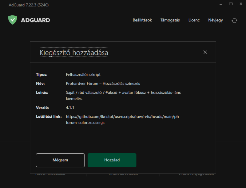

Szia, és ez az ablak mikor jön be?
Dark Archon
#15
Engedélyezted a userscript injection-t?
Nálam semmit nem csinál. Mit csinálok rosszul?
Előre is köszi!

Hú hát itt tart a dolog:
Még biztos kell rajta reszelni.

Pont tegnap gondoltam rá, hogy a BB topik off áradatára egy userscript jó lenne, holnap (vagyis ma), majd összedobatom valamelyik AI-val, de már kész is
Nekem ezek jutottak eszembe: aka. Ötletelés
- A kommentek előtti gombsorhoz egy plusz gomb, OFF szűrése. Rákattintva kiszed mindent ami offtopiknak van jelölve (class alapján jól szűrhető ahogy látom)
- A linkelés javítása, hogy ha valaki a lapcsalád másik oldalát használja, akkor ne dobjon át arra egy beszúrt linknél. Lényegében egy regexes törlés, ha a lapcsalád linkje van benne, akkor törli a linkből a domaint, csak relativ link legyen.
- Szerintem az is megoldható, hogy a szálakat egymás alatt mutassa, kis DOM-os matatás. Az üzenet azonosítók és hogy ki mire válaszolt ez alapján összeköthető. Ez is gombnyomásra, sokat javít az olvashatóságon. Ez persze csak az aktuális oldalon lévő tartalommal menne, de magasra állítva a megjelenő kommentszámot jó lehet.
- Ehhez kapcsolódva: topikonként állítható mennyi kommentet mutasson. Egy változó a scriptben, hogy ezen a linken ennyi legyen.Ha bármelyik érdekes lehet, és megggyőzöd erről az AI-t is akkor szívesen vennénk.
