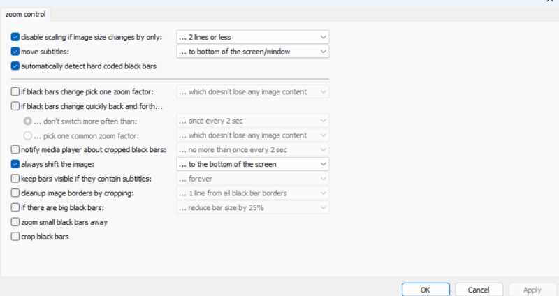

Madvr-ben be van állítva hogy mindíg a kép aljára mozgassa képet így 21:9-es tartalom esetén a kép a vászon alján van. Viszont imax filmek változó képtartalommal vannak akciós rész 16:9 normál részek meg 21:9. Az kérdésem, hogy van olyan opció is ha 16:9-es tartalom van akkor simán a kép alja allul marad és felhúzza a felső felső részt. Mert most olyan mintha képmódot váltana van egy ki akadás mert úgy csinálja hogy újra a kép közepére rakja a 16:9-et.
Vagy hülyeséget beszélek ? -

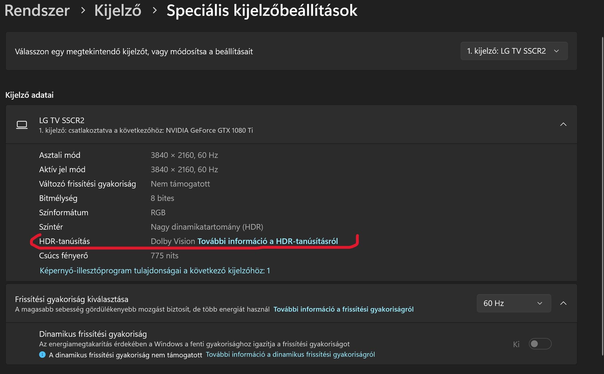

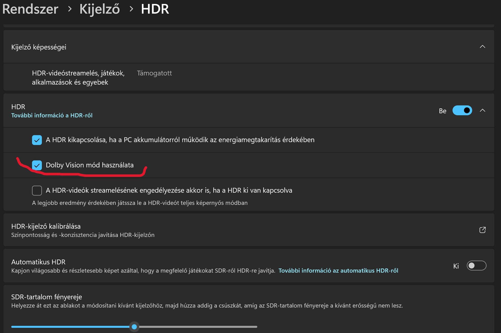

Akinek eltűnt egy frissítés során a Dolby Vision mód az ezzel a módszerrel vissza tudja állítani! Nekem könnyű dolgom volt mivel az LG C1 szerepel a listán, és a számsorba a 6-os helyett 7-es számot kellett beírnom. [kép]
