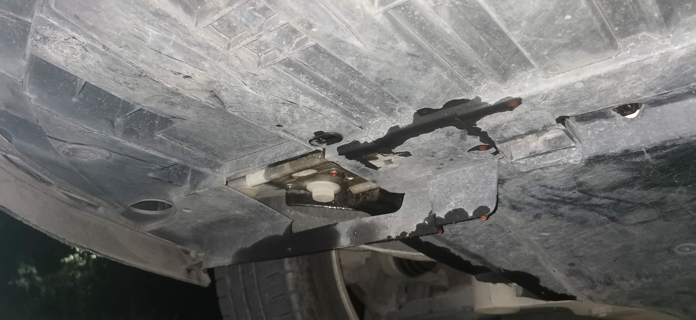

Csinaltam par kepet, en ebbol igy sajnos nem sokat latok: link
Probaltam megmozgatni a kereket, szep tabilan all, csapagy is jo.
Ha az (extra) sarvedoket megpiszkalom az persze ad ilyesmi hangot, de rugozasra ilyet nem csinalna gondolom.

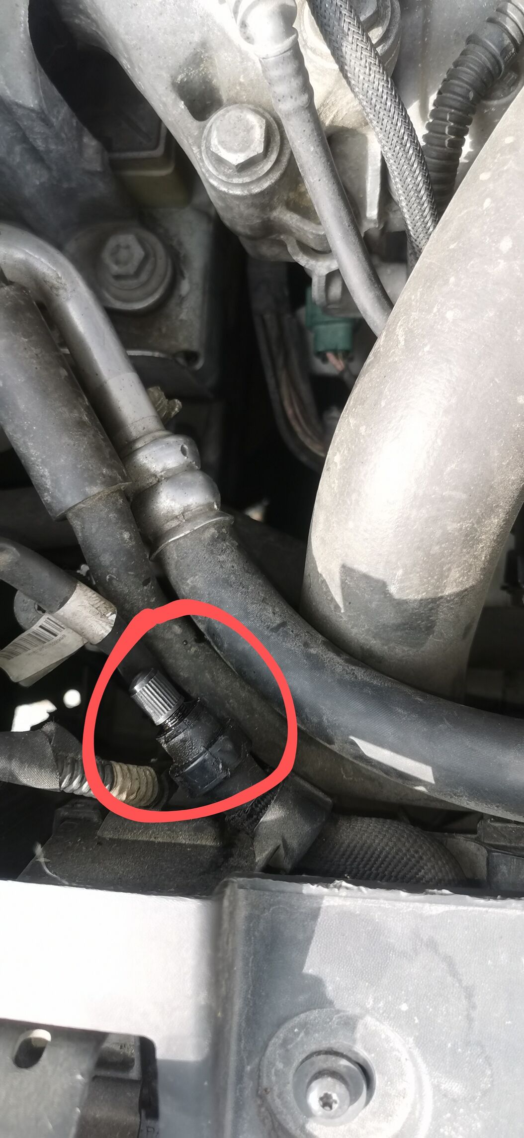

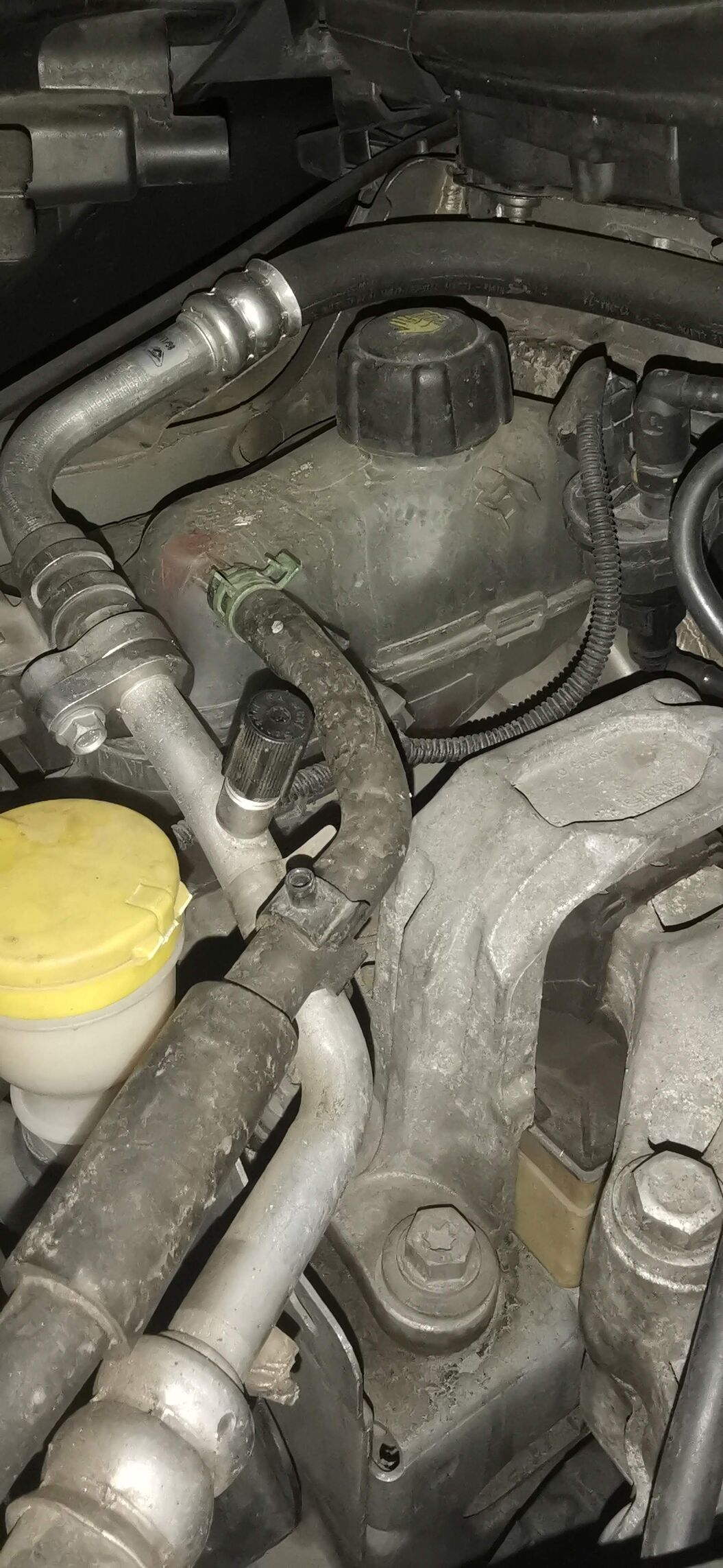

A benzingőz szellőztető szelepemmel probléma van. Kattog, de zárt állapotában is át tudok fújni rajta. A tisztítás nem segített sajnos, hiába jött ki sok mocsok belőle. Gondolom így a motor tud falsot szívni.
Hogyan érdemes ideiglenesen ledugózni? A szelep alsó részére gondoltam ráhúzok egy szilikoncsövet amit elkötök, a felsőre pedig a motor csövét dugom.De így a tankból jövő cső csak fityeg. Van ötlete esetleg valakinek? -
