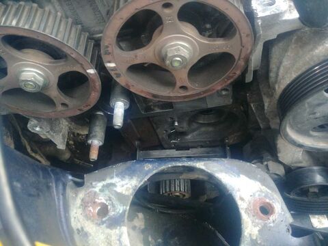

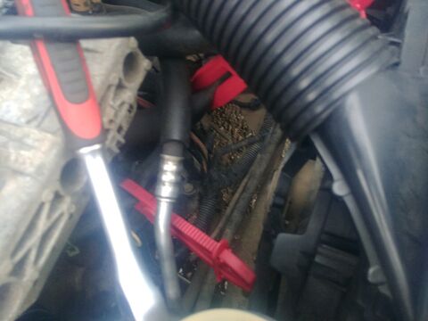

Ja, az lehet, hogy motortartó. Nem sok minden látszik a képen. A lényeg, hogy a jobb első ABS hiba az azért van, mert ott dolgozott és megmozgatta a vezetéket stb.
Nem fog sírva fakadni, mert sok ilyen eset van, már megerősödött benne.

Az a motortartó bak helye.
Robi bácsi meglátja ezeket a képeket és a hozzá kapcsolódó történetet, sírva fog fakadni.Fripo: igen, hülyeség, mert ha nem használod a vezérlésrögzítő szerszámot, a bordásszíj levétele után oda forgatod még szabadkézzel is néha, ahová akarod a 3 kereket.

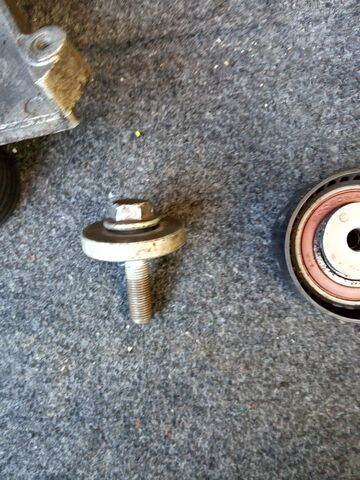

Úgy, hogy nem volt görbe a szelep. Cserélt vezérlést, nem tökéletesen rakta össze, rögtön beindította és gondolom meghallotta a kattogást akkor görbült el, leállította. Szerencse, ha csak egy szelep, mert akkor viszonylag olcsón javítható, ha olyan csinálja akinek van szerszáma és ért is hozzá.
Egyszerű motorok ezek, de a vezérléséhez kell a rögzítőkészlet, nem lehet úgy, mint egy Ladán csak levenni és feltenni a szíjat.
Ha eddig jól ment a kocsi akkor az előző szerelő azt még jól rakta össze. -

A jobb oldali torony látom hiányzik, ergo levette, hogy odaférjen a vezérléshez. Az csak simán ABS jeladó csatlakozó hiba lesz a szétszerelés miatt, az most lényegtelen.
Szerintem is ő rakta rosszul össze a vezérlést. Ezért szokás összerakás után kézzel átforgatni párszor gyertyák nélkül, akkor érezni, ha összeér valami, esetleg utána önindítóval is. És csak utána beindítani rendesen. -

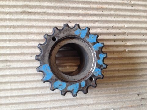

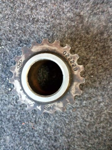

Szia! Akkor leiróm mitörtént elvitte komplett vezés cserére az autó ami elötte szépen ment csendes motor jól gyorsult ! Akkor fel hív hogy baj van a főtengely fogaskerék nem oda való mert nincs benne ék azt mondta ezt valaki megmokolta mert nehezen is jőtt le! Ő vesz bele ékest mert a biztos! Az mondta biztos el nyiródott az ék ? Gondoltam mi is van !! Utána más nap hív baj van lett venni a henger fejét mert el van görbülve kipufogó szelep ! Gondoltam hogy fenébe mikor eddig autó szépen ment! Valahogy ősszel rakta a régi szijjal a motor megy de egy henger nem szóval ékes fogaskereket rakott fel használt szijjal ! Az autó úgy szar ahogy van! Kb ennyi röviden!
#89309696
#40649216
#76749
Öööö. Amíg nem értjük mi is történt pontosan addig nem tudunk mit mondani. Először is nem látom a vezérműtengelyeken a rögzítőeszközt. Nem azt mondom, hogy lehetetlen összerakni nélküle, de ezerszer egyszerűbb ha van.
De még mindig nem tudjuk miért kellett levenni a vezérlést és miért akarja cserélni az alsó főtengely szíjkereket. -

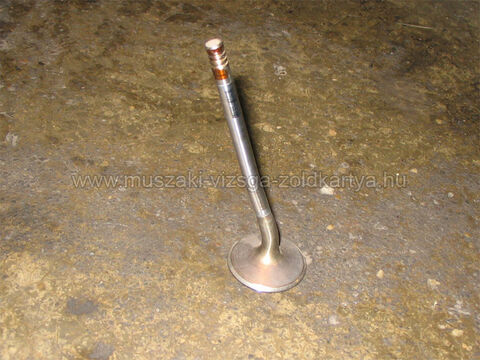

Ha valóban a kipufogószelepek ferdültek el akkor azonnal leáll a motor elég nagy fémes zajjal és utána nem indul be többet.
Viszont nem vagyok benne biztos, hogy ez a baja. Ez egy legalább 100 ezerbe kerülő javítás és a motor biztosan nem fog beindulni, legfeljebb az önindító forgatja, ha épp nem akad meg az is.Milyen autó ez pontosan?

Ha 16 szelepes akkor menet közben elfokolódott a kipufogó vezérműtengely akármilyen hiba miatt és leverte mindegyik kipufogószelepet.
A szíjtárcsa nem volt lelazulva vagy bármiféle hasonló? Esetleg a tengely nyakban eltörve bent a hengerfejben?
Szereltetek rajta valamit előtte? -

Sziasztok!Hogyan görbülhet el a kipugószelep a motorban ha előtte szépen járt a motor ? A szerelő az mondta mind 8 görbe ???
