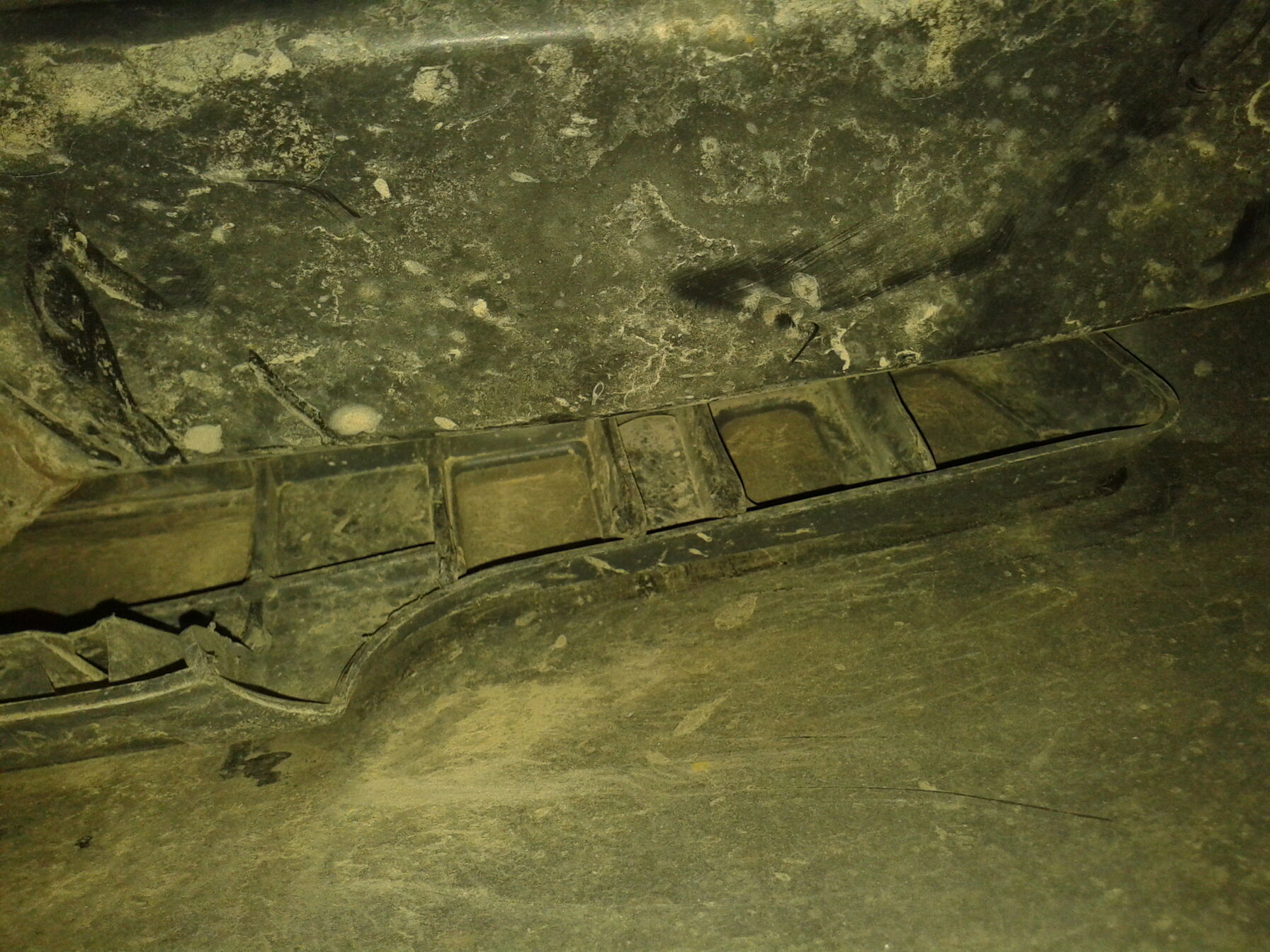

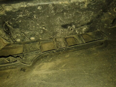

Nos , vegyes a kép vonóhorog illetve lökhárító ügyben
A vonóhorog és a lökhárító között van valamilyen műanyag idoma sima fekete aminek az alja látszik az a vonóhorog zártszelvénye , utána az anlakos az műanyag a vonóhorog és a lökhárító között , a sima fal az pedig a lökhárító belülről .

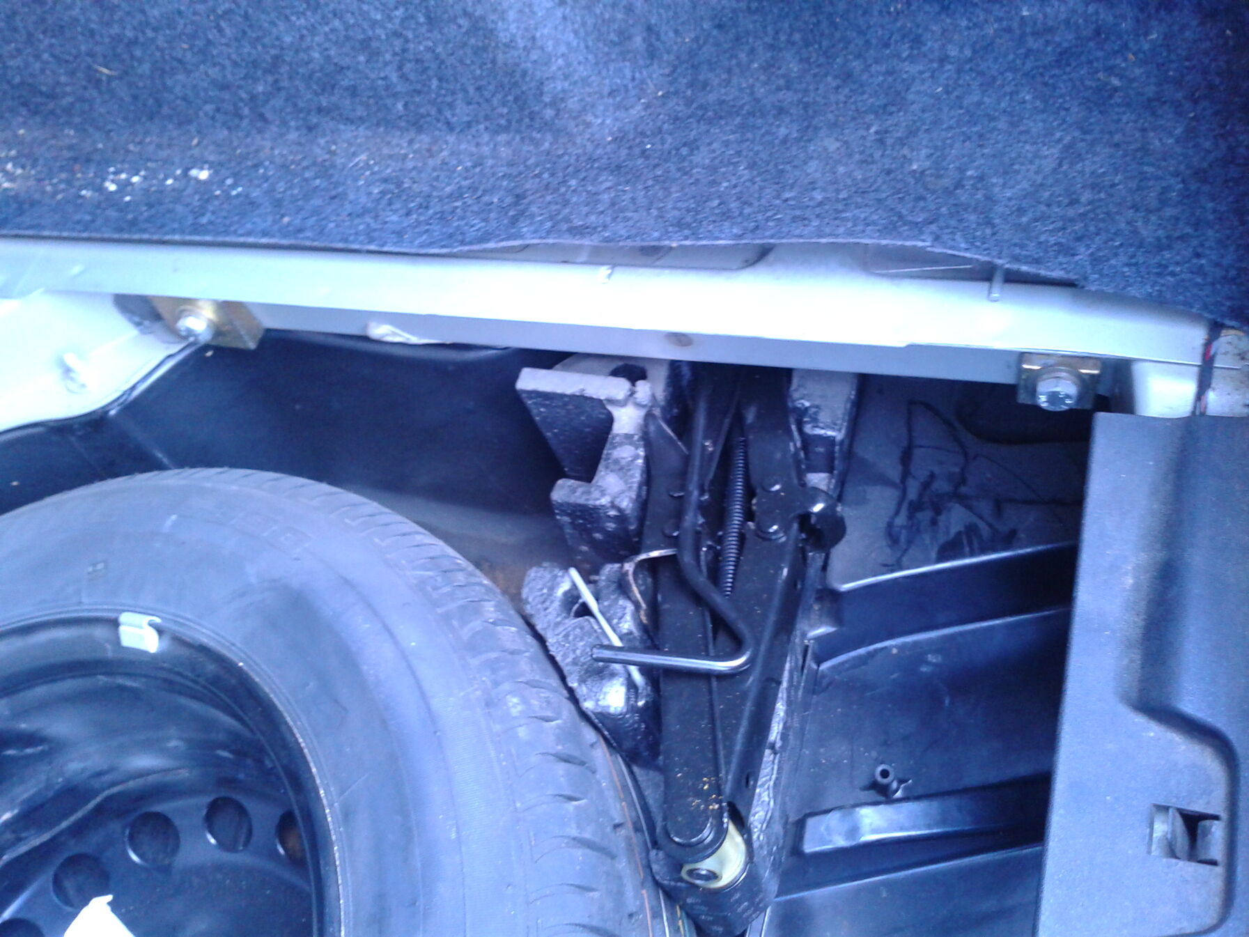

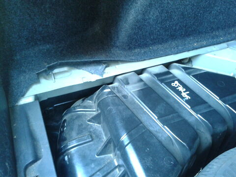

Csomagtartó jobb oldala , 2 csavar , sérülés nem látszik
csomagtartó bal odala 1 csavar , sérülés nem látszik . A műanyag idomon túl , kb 2 óra 30 perc körűl
látszik valamennyire az egy csavarA lökhárító alsó bekötési pontjánál , ahol hozzá van csavarva a műanyag alsó tálcához ott repedt el a műanyag tálca a lökhárító nyomásától pár centin . Úgy néztem , hogy tulajdonképpen maga a pipa alakú vonóhorog " pipásodott " meg mégjobban , azaz az ív görbült tovább .

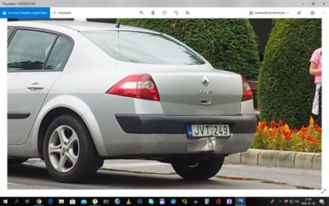

Persze ezek megvoltak , betétlap , beismerés , kiérkeztek a rendőrök , ők adtak betétlapot , segítettek kitölteni . Persze , csomagtartó ajtó sérűlt , a vonóhorgot felhajlította a rendszámra , meg a lökhárítón látszanak a kitüremkedések ahol a lökhárító mögött vannak valamilyen műanyagok , vagy fémek , amire ilyenkor felfekszik a lökhárító .
Igazad van , akkor látszanának a dolgok ha levennők a lökhárítót , de addig szerintem nem tanácsos megbontani míg a szemle nincs meg . Alulról . és belülről a pótkerék felől nem látszik szemre sérülés , a vonóhorog nem csak felfekszik a hátfalra , hanem van két hoszzú nyúlvány is amiket az oldalfalra csavaroztak . Annak a műanyag " tálcának " van megrepedve a két sarka amiben a pótkerék van . A lökhárító két sarka van ide csavarozva , ezek a nagy lökéstől megrepedtek

, előzékenyen engedem át a gyalogosokat a zebrán , amikor kapunk egy akkora ütés hátulról , hogy pár pillanatig nem is tudom mi történtt .
Nos apuci 20 éves kisfia , aki megkapta a volt rendőrségi Octaviat fékezés nélkül belénkzúgott . Először fékhibára , majd némi telefonálgatás után elbambulásra hivatkozott .
Nos a Megane nagyon jól vizsgázott karcolásokkal kis horpadásokkal megúszta . Igaz ebben segített a vonóhorog is
