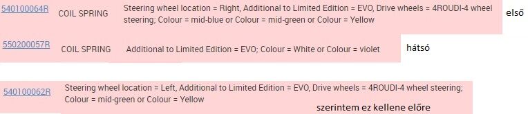

Bekapcsolt klímánál megemeli picit az alapjáratot, így ott egyenletesebben kellene járnia.
Ezekkel a rugókkal, viszont jól be fogom sz.pni...a világon nem fogok tudni megfelelőt keríteni.
Itthon nem találok olyat, ami az enyémben van.
Elől: kék-zöld-sárga (ami érdekes, hogy ezt a katalógus a jobb kormányoshoz hozza...)
Hátul: fehér-lilaEgyedül az utolsóra találtam alternatívát....
Nemtom, aki cserélt már rugót, mennyire kell ezekhez a színjelölésekhez ragaszkodni?

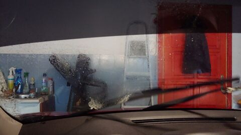

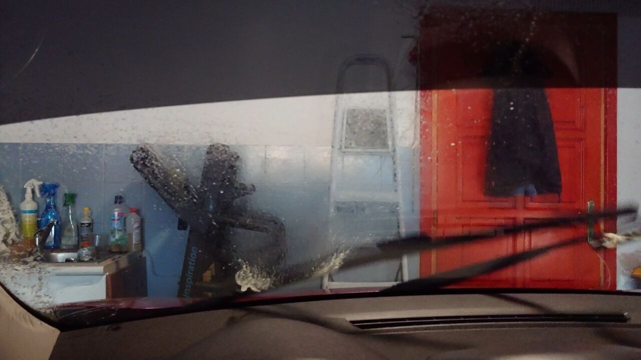

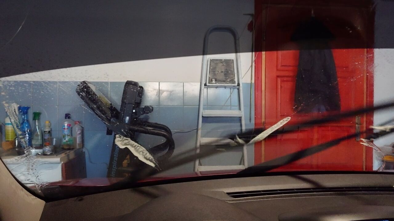

Indulás előtt persze löttyintek rá vizet, de a többi/volt autónknál is hasonló (Picasso, C3, 208; a C8 hasonló volt mint a Magic Wash) és ott elég jól vizezte széltében, ez nem annyira szépen terít, de sokkal jobban mint a gyári - videón nem olyan jól látszik külön külön, ezért csináltam a gifet. Nyilván a visszacsapó is javít még valamennyit. Ki is megyek kipróbálom...
Szerk: 20 órával az mosás után: [link]
Ez azt jelenti, hogy ezzel tervezték az autót, majd jól kicostsaveingelték belőle. Pedig ez facelifteknél jellemző csak, hogy addig dícsérje a sajtó.![;]](//cdn.rios.hu/dl/s/v1.gif)
Azaz szerintem igen, a szélvédő/lapát amortizáción határozottan javít.[kép]

Akkor ez ér valamit a szélvédő xarrá karcoltatása ellen?
Kellene beépíteni egy csak spricceltető nyomógombot.
Én annyira rühellem, hogy gyárilag ilyen fosch, hogy ha induláskor törölni kell, kézzel locsolok rá vizet...
+ a lapátok alól ki szoktam szedni a berakódott dzsuvát. -

Nem az egész szévédőre kell(függöleges kiterjedésben), csak hogy mqr azbelején végigérjen a lapáton a víz, kb jó lesz így. Nem egy Magic Wash (azt imádtam) de végre nem a harmadik törlésre (első még szárazon) lesz vizes a lapát végig.
eTrade
gixxergabi
#75876
Az eredetit is lefogja a menetszél, ez legalább rendesen terít/permetez.

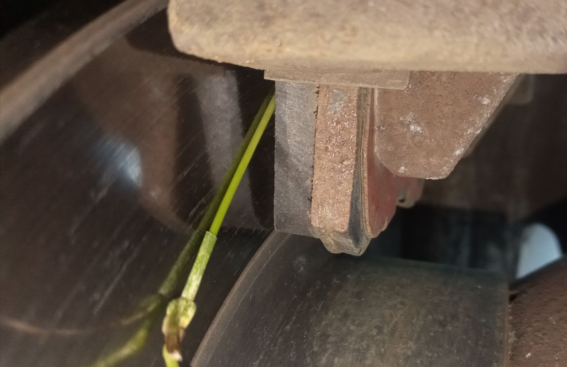

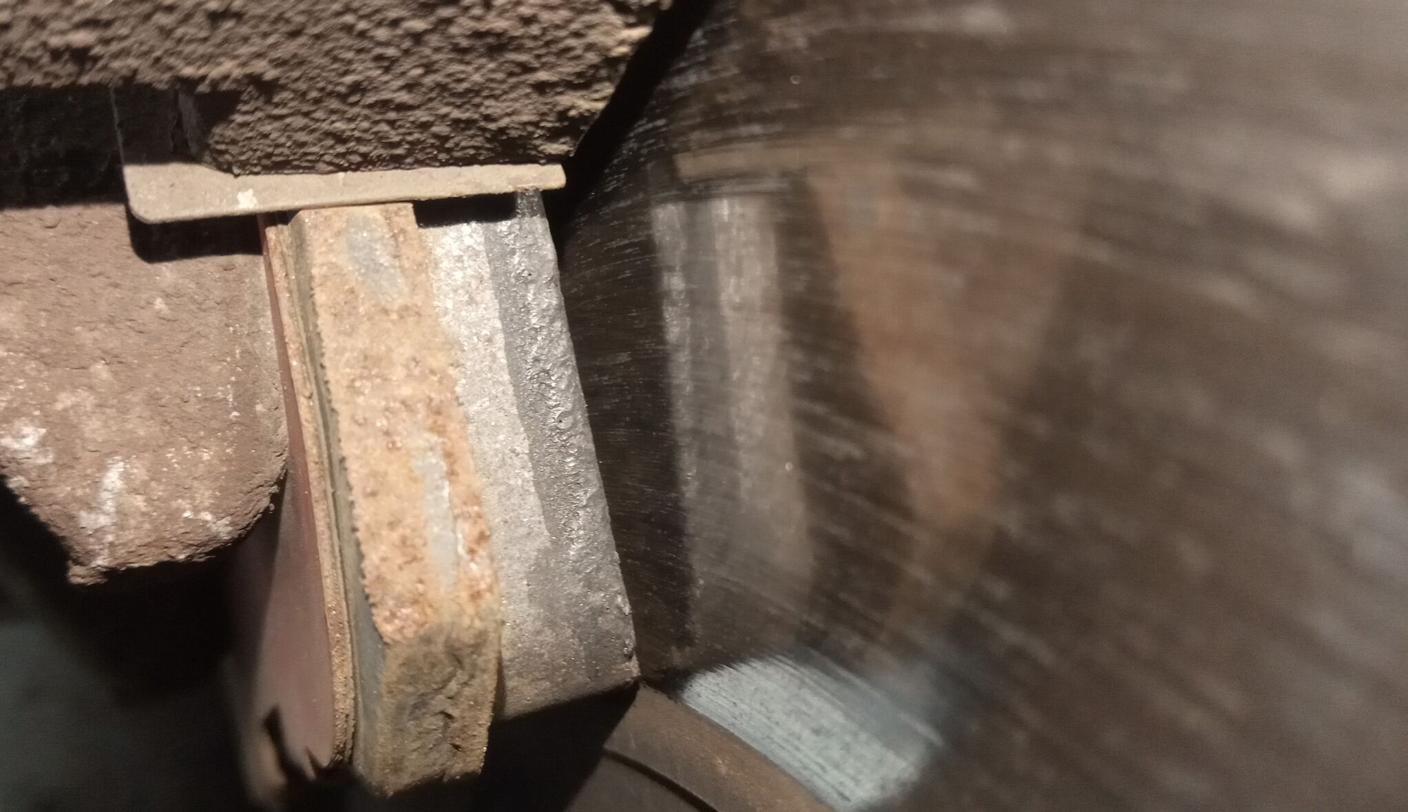

Ezt vettem ma észre guminyomás ellenőrzés közben:
(a hátsó fékbetét behúzott kéziféknél nem illeszkedik a tárcsára - a zöld növény csak a jobb szemléltetés miatt van ott) Pedig TRW-t vettem... nem ócska alsó polcos betét & tárcsa.
(ez a másik oldal, itt normálisan illeszkedik a tárcsára)Valószínűleg szorul, vagy a franz tudja mi az oka...
Tippek? Rob?
