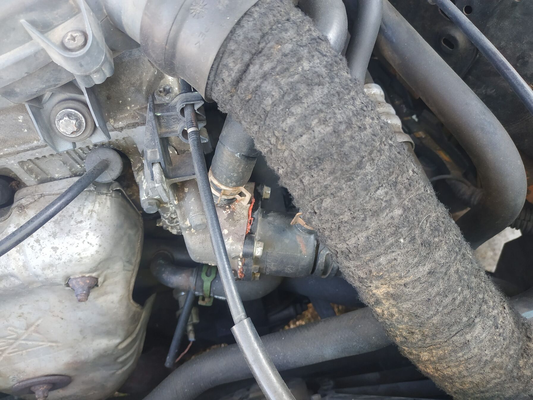

A képen látható vízcső csatlakozásnál , amibe a termosztát is van (ha jól tudom) van egy kis folyadék szivárgásom. A kérdésem az lenne milyen tömítő pasztát érdemes venni ide? Mert az a piros ami jelenleg van rajta már nem az igazi. Kell figyelni valamira ha szétszedem? Illetve szétszereléskor ami elfolyik fagyálló, utána felölteném a hiányzó mennyiséggel, szükséges ilyen esetben légteleníteni ha nem a teljes rendszerben lett lecserélve? Bocsi, ha hülyeséget kérdezek, csak gondoltam ezt megcsinálom én itthon.

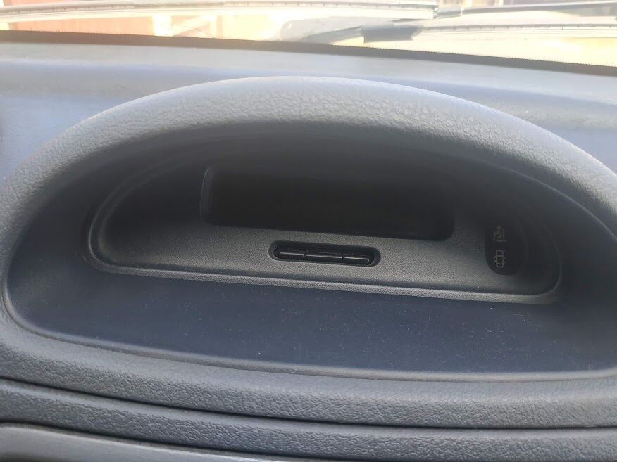

Sziasztok. Clio II 1.4 benzin (1999) a következőt művelte:
Tegnap reggel 6 órakörül, rendesen indult elsőre, ahogy szokott, 5-6 perc után felvillant az ABS, légzsák, stop visszajelző, mivel volt lehetőségem leparkolni ezért rögtön félreálltam, leállítottam, majd gondoltam beindítom, hogy felvillannak e a lámpák. Már nem indult. Mivel még nem sokat mentem otthonról hívtam segítséget, hogy haza vigyük az autót. Megérkezett a segítség, gondoltam előtte még egyszer rápróbálok hátha beindul, és rögtön el is indult egy kb. 20 perces állás után. Az említett visszajelzők nem világítottak, viszont észrevettem, hogy nullázódott a napi km óra számláló. Hazaértem próbálgattam, indult, ment rendesen. Ma ebben a pillanatban, gondoltam ránézek, nem akar indulni. A következőt csinálja, amikor próbálom beindítani:
(illetve újra nullázódott a napi km óra számláló és a rádió is) -
