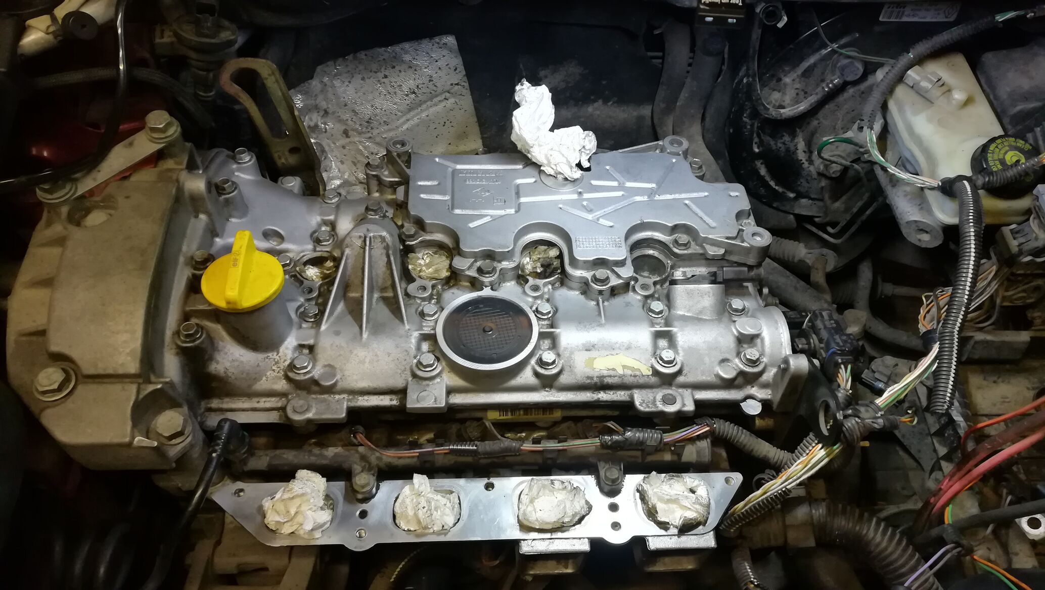

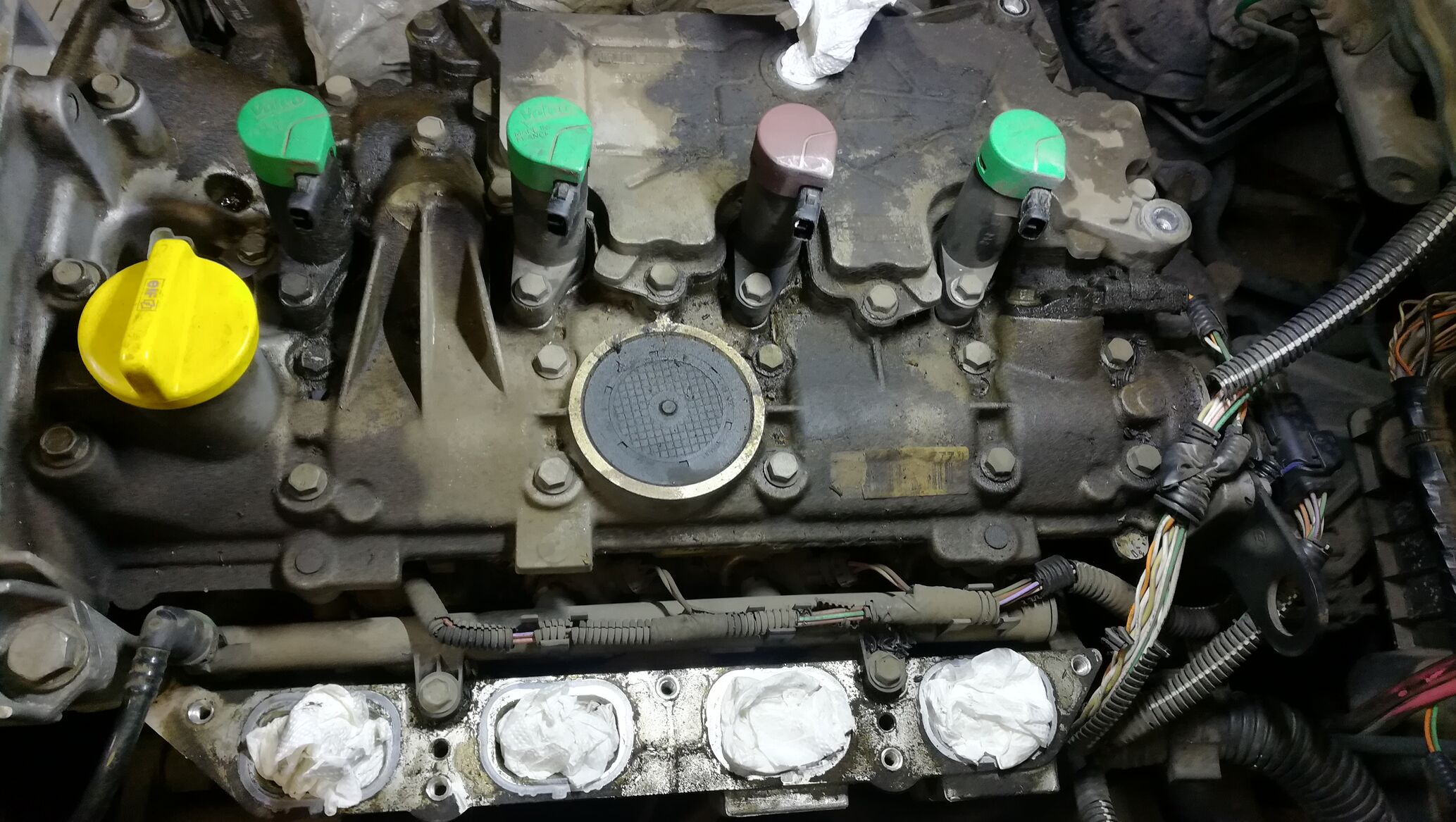

Viccen kívül mi a jelnetős? Kb 2cm olaj volt a gyertyáknál de csak balról a második és a harmadiknál tehát a két középsőnél az elsőnél nem volt semmi az utolsónál pedig nagyon minimális szinte semmi.

Házilag sehogy, mert a vezérlést rögzíteni kell hozzá. Sajnos ezek nem olyanok, mint a régebbi autók, hogy külön van egy kis lemez fedél, hanem ez szorítja le a vezérműtengelyeket is.
Ha keveset csepegtet csak akkor meg lehet várni a vezérléscserét és akkor egyben le van tudva a két dolog. Ha nagyon folyik akkor viszont meg kell csinálni. Az enyémen is látszódik a 3. hengernél, hogy bele volt folyva, de mikor gyertyát cseréltem már tök száraz volt csak a nyomai látszottak, az előző tulaj megcsináltatta ezek szerint. -
