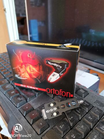

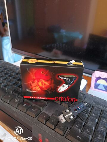

Én most Az ilyen Ortofon Q Bert-el használom de lehet hogy kombinálva van egy másik mágnessel,sajnos elfelejtettem már de biztos hogy egy nagyobb érzékenységű mágnest tettem hozzá.
