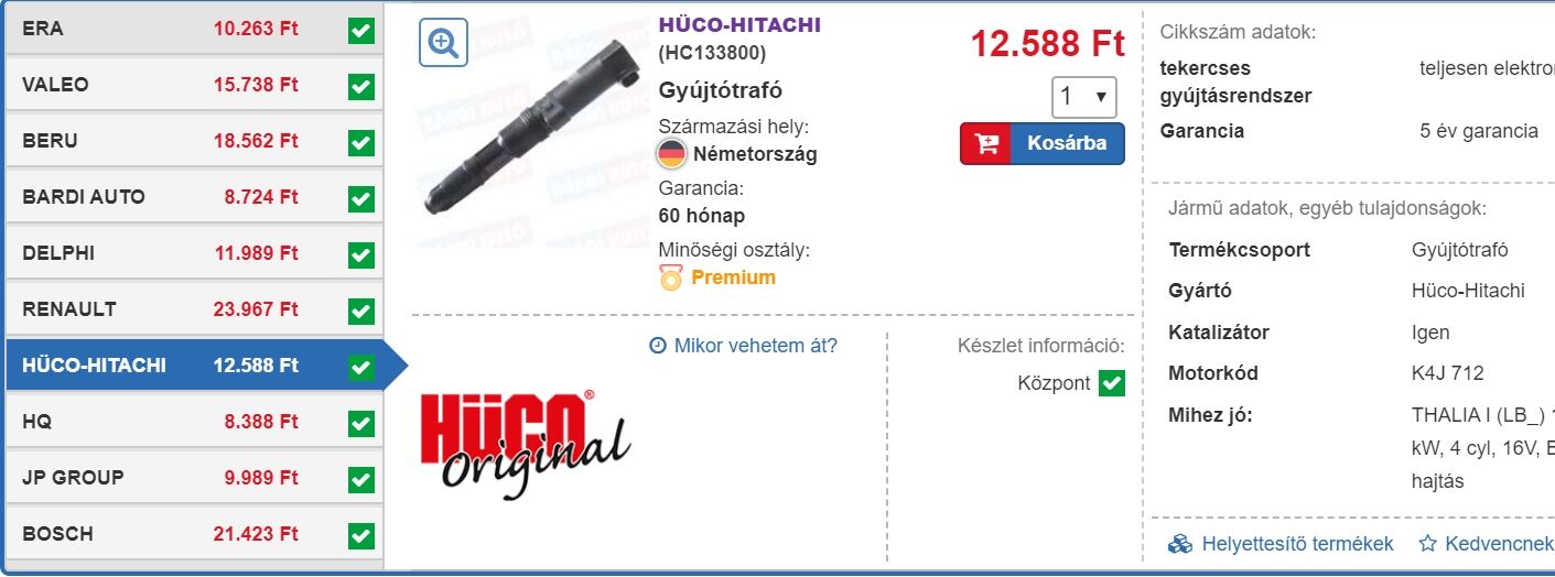

Ezek a Denso/Beru trafók kibírnak 20++ évet (ha nem voltak rossz gyertyával szétpusztítva hosszú időn át), ezért mondja, hogy elég csak a Valeot kidobni.
És igaz is, lesz még bőven más amire költeni kell egy 17 éves kocsinál. -

Denso, Beru, Hitachi is jó. A Sagem, Valeo ami nem jó.
Cserélheted mind a 4-et. Bár akkor már gyertyát is cserélhetnél, Denso K20PRU (vagy K20TT) és 0.9mm legyen a gyertyahézag.A régi trafókból a Valeot nyugodtan dobd ki, a másik 3 ami benne van azt tedd félre, mert jó lehet akármire, ha másra nem másnak odaadod kisegíteni vele.

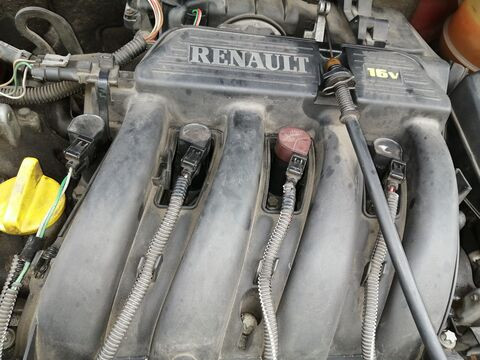

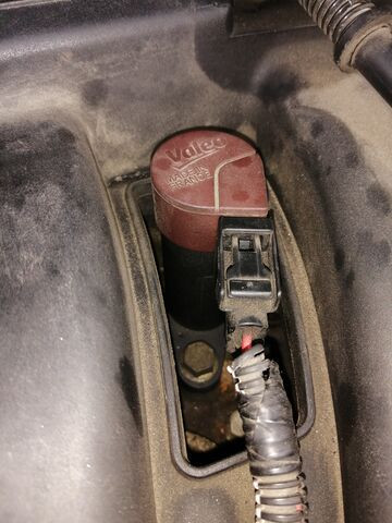

#73681
Az oldalára van írva a másikaknak, azért nem látszik.
rob210
Kronos3000
#73681
Mert nem vetted ki őket.
A másik 3 beru.
Ahhoz kéne venned mégegy berut a valeo helyett. -
