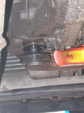

Rob! Karter olajleeresztő csavart menyivel kell meghúzni? És melyik jobb, Alu vagy réz tömítés?
