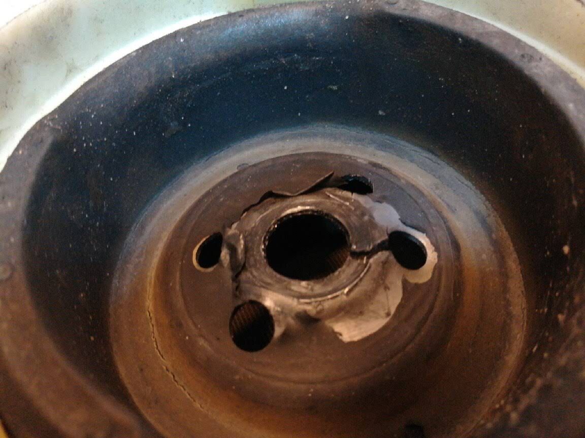

Uraim, szükségem van a szürkeállományotokra, mert én már abszolút tanácstalan vagyok (és nem csak én, Jankó Laci is...)
A történet ugyanaz, mint májusban, csak a köntös más.
Jobb oldali toronycsapágy persely megint átszakadt, a múltkori BP-i havazáskor fel kellett felrántanom az útszéli padkára jobbra az autót, hogy ne csattanjak az előttem vészfékezőbe, sebességem volt kb 20-25 km/h. A kb. 10 centi magas padka ütött ekkorát, a persely a képen látható. Kb fél hónappal előtte került be többek között új, KYB első lengéscsillapító pár, új tengelycsonk, kerékagycsapágy, előtte még ősszel új Spidan alsó lengőkar.
Májusban egy nagy kátyú áldott meg a Fogarasi úton 50 km/h-nál, akkor teljesen átszakította a gólyaláb a perselyt.
Kérdés, hogy mégis mi a fészkes f*sz ez, a fél eleje ki van cserélve a kocsinak lassan, és mégis, fél évente itt tartok...

Most ugrott be és mostmár emlékszem, eredetileg úgy kerültünk a Renault Doki-ékhoz, hogy a kéziféke nem fogott az Espace-nak, és Laci mondta a szigetszentmiklósi srácokat, hogy a Renault-féle elektromos kézifékeknek (Espace, Laguna, talán Vel Satis?) ők a nagy tudói, meg tudják csinálni, akármi baja van, és meg is oldották.
) de mivel tudom hogy jól össze volt rakva (még elég frissen ráadásul) a futómű, új gólyalábakkal, új tengelycsonkkal, és beállítva rendesen, így nem tudok másra gondolni, minthogy a rugók öregek, és hogy a jobb oldalát nem kéne mindennek kitenni.
