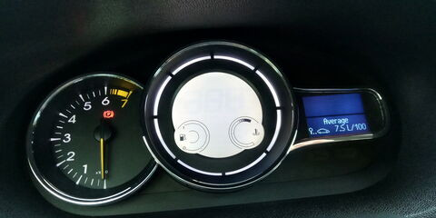

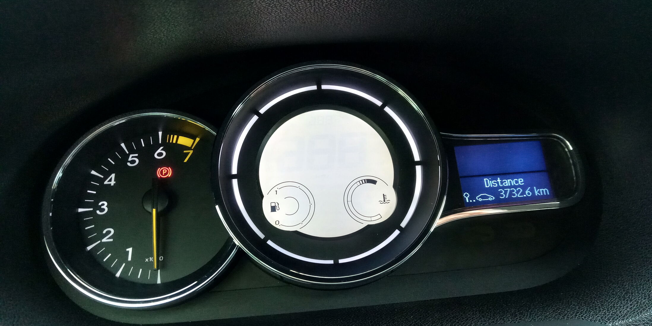

Én őszintén nem szoktam mérni / számolni tankoláskor a valódi fogyasztást, nálam vegyesen 7.5 litert ír az autó. (Legutóbb ez 3700 Km átlaga)
Ebben kb. minden benne van, városi dugó, parkolóhely kérés / tötymörgés, autópálya 130-140, gyorsforgalmi 110-120, országúti 90-100, dombra fel stb. stb. stb.
