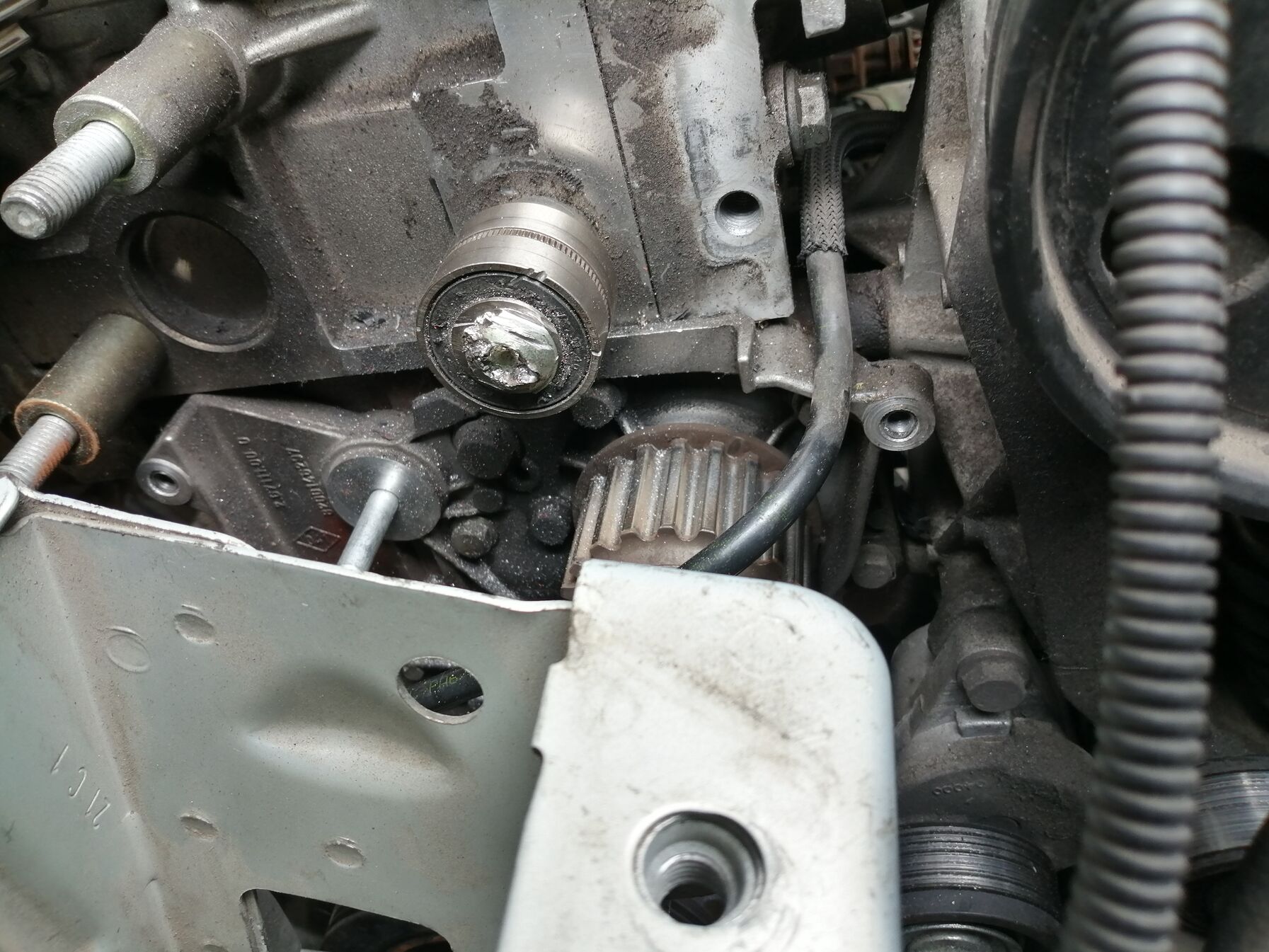

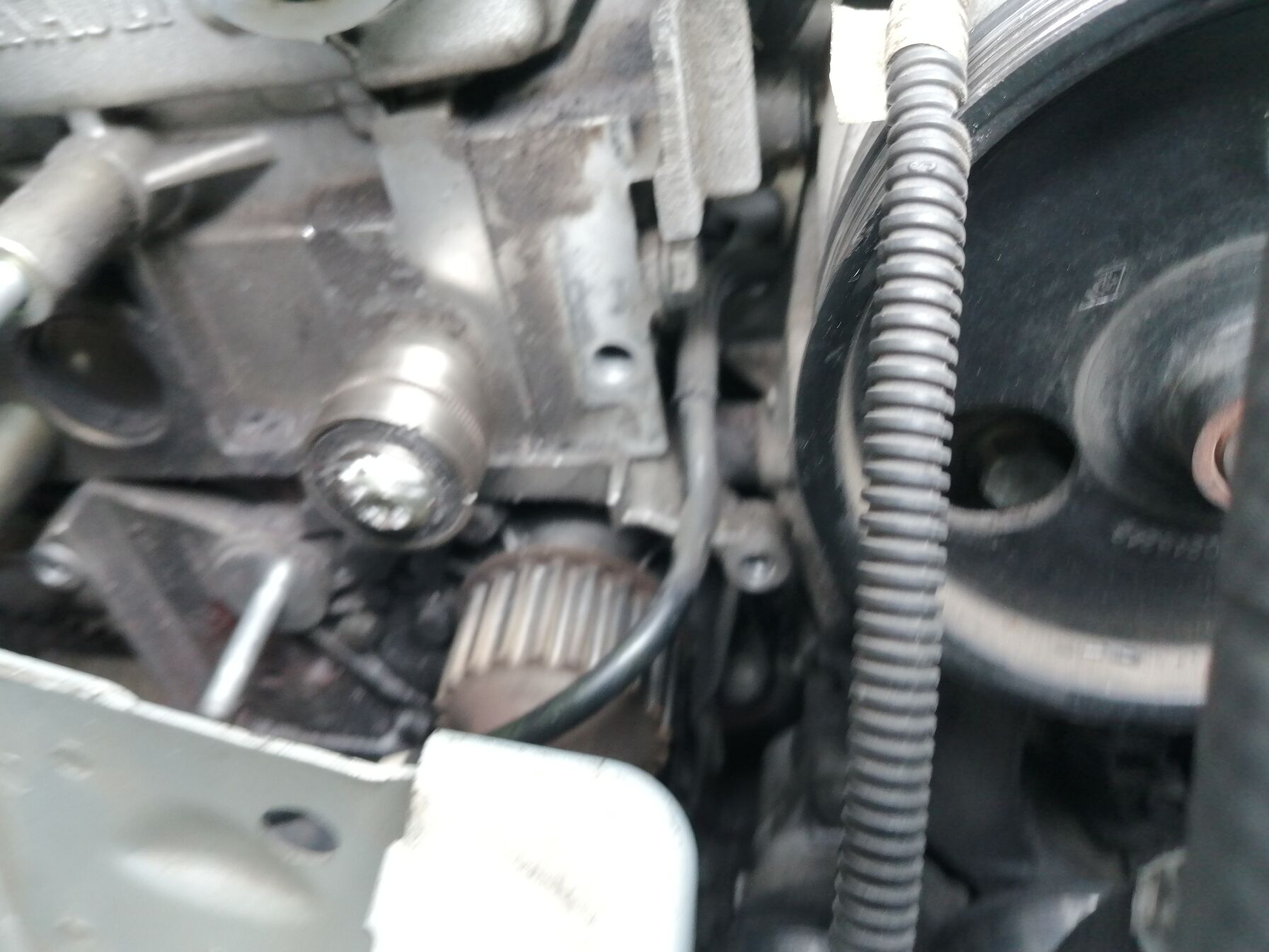

Megane 2 1.4 16V szeretnék vezérműfedelet cserélni, lenne pár kérdésem.
A bontott motoron amiről leszedtem sima pasztával volt rárakva, nem is igazán találtam külön vezérműfedél tömítést sehol csak komplett tömítés garnitúrát, de csak emiatt elég drága lenne. Gyárilag tömítőpasztával lenne szerelve?
A másik kérdésem hogy ha leszedném a vezérműfedelet akkor a vezérműszíjat is le kell szedni elötte?
A harmadik kérdésem meg hogy a vezérműtengely végén lévő müanyag dugókat ki lehet szedni úgy hogy még felhasználható legyen vagy azokból venni kell ujjat? -

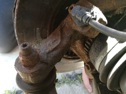

Sziasztok, lenne egy kérdésem!
Van egy 2001-es Megane-om, 1, 4 16v. A kormány összekötő rúd, belső gömbcsuklójának cseréje érdekelne, amin a porvédő van, nem a keréknél levő. Hogy tudom a rudat kivenni a helyéről és magát a csuklót?

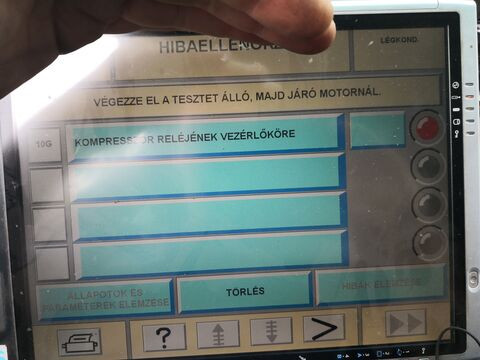

Sziasztok ma bevizsgálták a klímámat mert nem megy (megane 2 kombi 2005 1.6b) és a nyomáskapcsolót vélik hibának mert gáz van de a diag 0bar nyomást ír. Tényleg le kell a cseréhez bontani az elejét? Hol van ez a kapcsoló? 2 félét ajánlottak valami kinait 11e forintért és a gyárit 30e környékén,utángyártottba mind kínai? Köszönöm

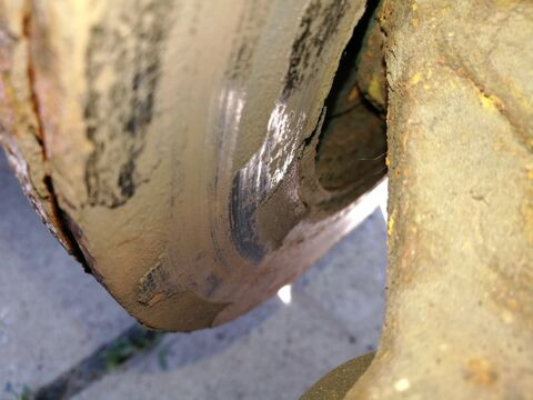

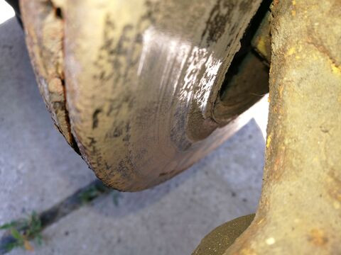

A tárcsát egy éve felszbályozták, most márciusban kapott egy vonóhorgot, jeleztem a szerelőnek, hogy valami nem kerek, de azt mondta minden oké, csak be kell kopni a tárcsának.
Ha fékezek még az oldalablak is remeg, a váltóról és a kormányról már nem is beszélve.A tárcsa rögzítő csavarjait egy másik zseni gajravágta.

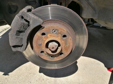

Helló
Műszaki vizsga után, gyakorlatilag az állásban, elromlott az elsőfék az autómon. 1.5dci Clio2 (2004-es)
Karbantartás területen dolgozom, de autó féket (tárcsa + betét) még sosem javítottam.
Laikusként szerintetek bemerjem vállalni? Videók alapján nem tűnik bonyolult dolognak.Illetve milyen féktárcsát+fékbetétet ajánlotok?
