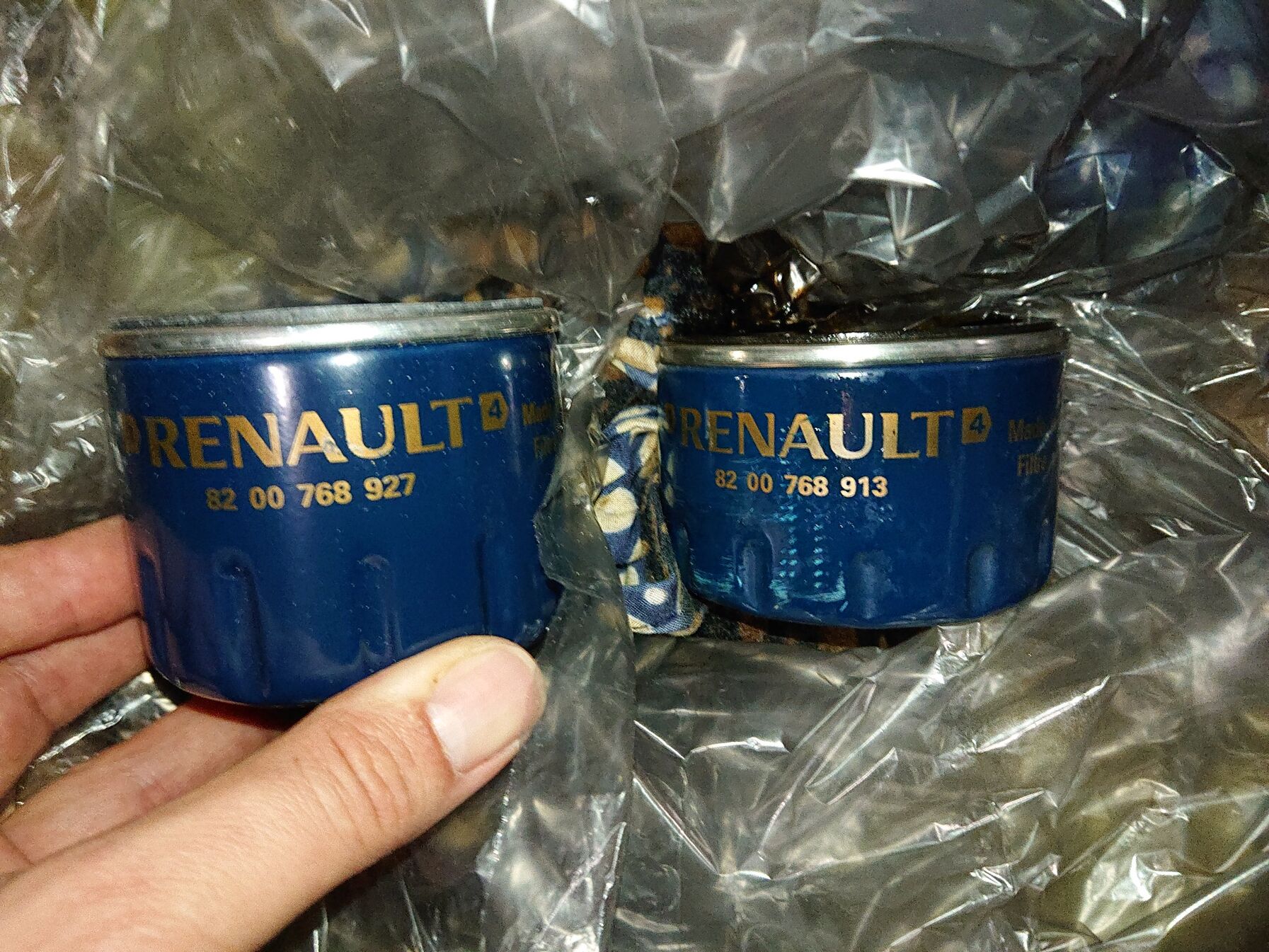

MC Pite
Az LS932 a 8671002274 váltója ahol megint két bár a bypass(?). A 8200768913as alternatívája (amit tavaly raktam fel) is az LS932, ott meg 1,3-1,6 a megkerülő, a visszafolyó pedig 0,12b. Vagy rosszak ezek az adatok is...
De legaláb közben rátaláltam a tuti leszedőre is, amit rob is említett. -
MC Pite
forceberg
#74942
Úgy látom 0,8 helyett 2b a megkerülő, és elvileg ezekhez jó:
1.4 TCe, Gyártás éve 05.2009 - ..., 1397 ccm, 130 LE
1.5 dCi, Gyártás éve 03.2009 - ..., 1461 ccm, 86 LE
1.5 dCi, Gyártás éve 11.2013 - ..., 1461 ccm, 95 LE
1.5 dCi, Gyártás éve 02.2009 - ..., 1461 ccm, 110 LE
1.5 dCi, Gyártás éve 05.2009 - ..., 1461 ccm, 90 LE
1.5 dCi, Gyártás éve 02.2009 - ..., 1461 ccm, 106 LE
2.0 TCe, Gyártás éve 09.2012 - ..., 1998 ccm, 190 LE
2.0 TCe, Gyártás éve 09.2012 - ..., 1998 ccm, 220 LE
2.0 TCe, Gyártás éve 11.2008 - ..., 1998 ccm, 180 LESzóval már megint nem megy túl simán
MC Pite
rob210
#74936
Asszem megvan a bő egy centi...
Saját magam után(nem a szerviz tépte meg) körmös leszedő, és 21es dugó, kb vízszintesen tartott hajtószárral (2őt tudott racsnizni a generátor merevítőig) pár perc alatt a kezemben volt. Két órás szopás helyett.Szerk: Ezekből egyik számot sem hozza hozzá: [link]
Igaz, a lég és pollenszűrőkből is a bárdi programban voltak nem hozzávalók is most mindkét autóhoz, de sírbatesznek már; tényleg mindig minden sz#rnak nyomozzak utána?
MC Pite
MC Pite
#74934
Hm, valami változott az Elfné/Totálnál? Idáig nem pont ezeket dobta, és én b*lfasz vagyok, de a honlapokon nem találom meg a motorolajokat és specifikációkat, max a google segítségével.
Ugyanazok a nevek már mindkét gyártónál, és pl az A3/B3-es 900FT-t nem hozza, ill azonosak a nevek.
:Evolution RN Tech Elite 5W-30_ :Evolution 900 SXR 5W-30
:Evolution RN Tech Elite 5W-30 :Evolution 900 SXR 5W-30 -
MC Pite
A Purflux olajszűrő az enyémre egy bő centivel kisebb magasságú mint a gyári, akkor inkább az utóbbit vegyem?

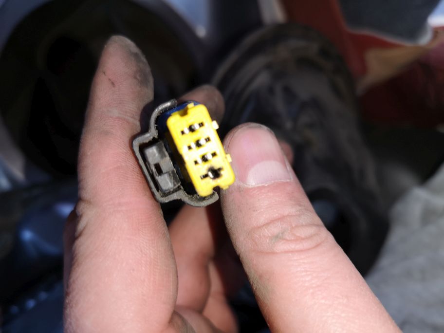

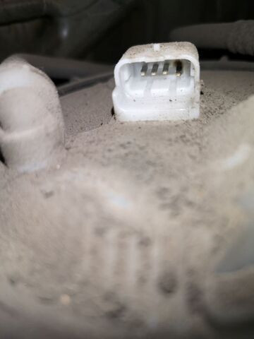

mycso
mycso
Nos, többszáz orosz, lengyel és ukrán oldalt elolvasva, ez a jelenség mondhatni általánosan előforduló hiba.
Akinél előfordult, a csatlakozóban ugyan ez a láb volt megégve, viszont 99%-ban nem szivattyú, hanem csatlakozó hibáról írnak. Létezik "csatlakozó javítókészlet" (egy ilyet holnap veszek is ügyesen).
Ami aggaszt, az a szivattyún lévő megégett csatlakozó. Ezt pl. lelkes oroszok a csatlakozó "lebarmolásával" és a vezetékek direktbe forrasztásával oldották meg (volt akinél, nem csak megégett, hanem konkrétan eltűnt ez a láb).
Min1, a napokban teszek egy próbát a köteg csatlakozójának a cseréjével, a szivattyúét meg megpróbálom megpucolni, aztán próba....
(hogy ez eddig miért nem jutott eszembe, hogy orosz oldalakon keresgéljek)

Elvileg, amit találtam neten, hogy valamelyik 70A biztosíték a szivattyúé.
A 70-esek mind rendben voltak.Viszont csak szétkaptam a szivattyú csatlakozóit: (a második kép nem sikerült, de a lényeg látszik) --> a kérdés, hogy mitől...a szivattyú halálától égett meg, vagy valamitől megégett, amitől a szivattyú nem kap áramot. Úgy sejtem egy pár napig ezen még elfogok szórakozni.
Viszont ez alapján meg úgy gondolom, hogy csak kellene valahol lennie egy elhalt biztosítéknak.
