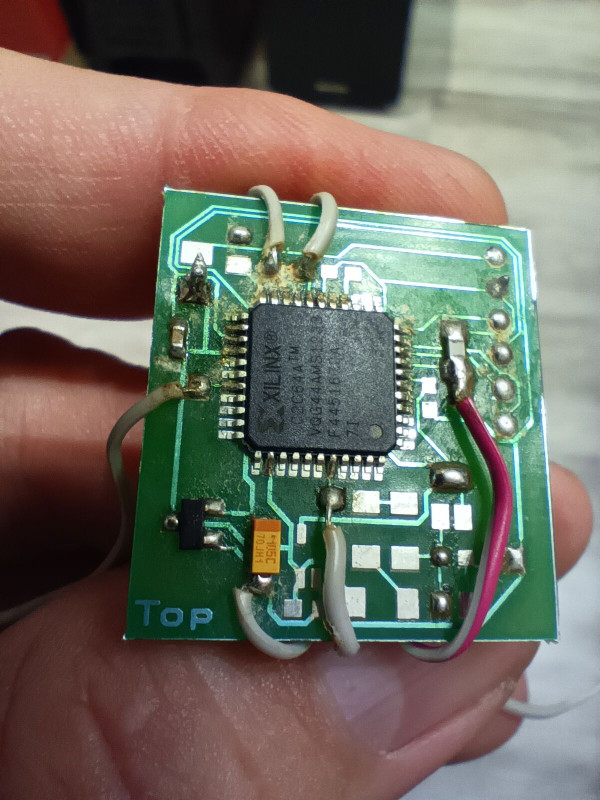

Jtag-os a konzol, aurora fut rajta, tehát nem gyári
Szétszedésnél, ami elől van kis panel, gondolom a bekapcsoló cucc, oda is jön ki egy vezeték az alaplapról

MasterMark
#58411
Ahogy nézegettem a konzol lapját, van három kábel forrasztva. Azok körül kicsit “fekete”.. Nem tudom az mennyire normális
