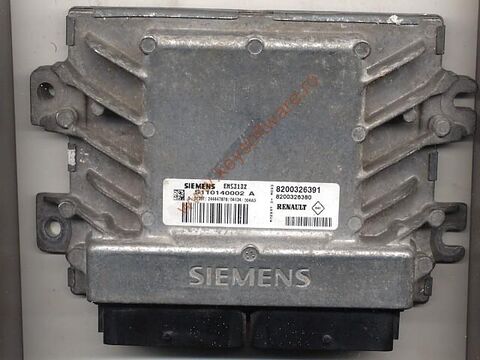

Rob, mennyire gyakori 2005-ös 1149ccm 43kw twingót 1,4-es thalia ecu-val szerelni?

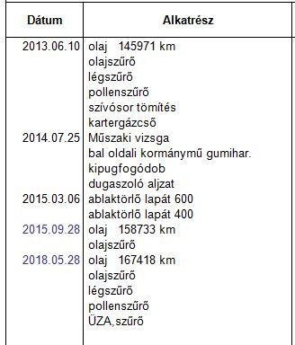

Írogatom össze az ajánlásokat milyen olajat érdemes beletölteni, milyen vezérlést szűrőket stb....és egyre kevésbé tudom eldönteni hogy most nekiugorjak-e vagy ráérek-e még egy kicsit. Mondjuk nem fog belekerülni több ezer km a következő pár hétben, szóval érdekelne mit gondoltok.
Kaptam szervizkönyvet is, de az tök üres, ezt mailban küldték el. Egygazdás, 2000-es 1,6 Scenic. A tulaj egy öreg papa, akitől elvették a kocsit, mert senki nem mert beülni mellé hogy vigyázzanak rá. A fiának szervize van, ott javították a kocsit. Ez csak az elmúlt pár év, meg van az elejétől fogva.
Mondjuk nem tudom mennyivel került volna többe a szervizkönyvbe is felvinni az adatokat egy world munkalap helyett?
Most óra szerint van benne 168899km. Vezérlés 128614-nél volt cserélve (meg egyszer 70k-nél is
). Tudom erősen ajánlott lecserélni olajat szűrőket vezérlést, de a kocsi műszaki állapota megfelel annak amit az előző gazda mondott, (egy törött hátsó lámpabúrát kellett lecserélni, meg kapott egy garnitúra nyári gumit a friss műszakihoz). A motorolaj szép tiszta, annyira színtelen, hogy alig látszik a nívópálcán.Szóval az eszem azt mondja igenis csináld meg mert csak és különben is egyszer mindenképp el kell kezdeni. Ugyanakkor azt érzem, hogy most egy kicsit felesleges kidobnom belőle a még megfelelő állapotú anyagot.

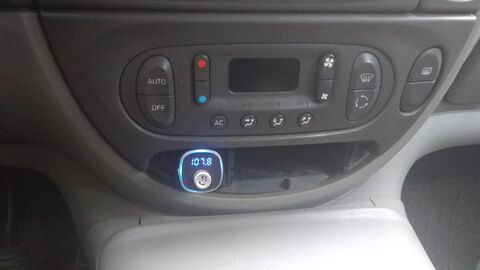

Szeretném használni a hamutartót aprópénznek. Az elosztó nem fér el, a második link esélyesebb.
A külső rögzítésű nekem is megfordult a fejemben, de az meg nem túl elegáns, és a kábel elvezetés is ronda lenne.Pillanatnyilag 2-3 megoldáson gondolkodok.
1, Veszek egy bontott hamutartót kpl. amelynek a fedlapjába hozom előre a szivargyújtót meg teszek bele usb töltő. Így megszűnik mint hamutartó de kulturáltan fog kinézni.
2, A hátsó üléstől hozom előre egy ilyennel és beteszem a hamutartó alatti tárolóba.
3, Fúrok valahol egy lyukat és bekötök egy új alzatot, de nem tudok olyan helyet ahol könnyen hozzá és kezelhető közelségbe kerül a transmitter. -

Egy kis segítség kellene.
Tudnátok javaslatot adni hogy egy újabb szivargyújtó aljzatot hova tudnék a legkönnyebben beépíteni a műszerfal környékére. Én arra gondoltam hogy kiveszem a jelenlegi hamutartó házat és azzal egy vonalban de oldali kivezetéssel. Csak nem tudom hozzá fogok-e férni a gyári szivargyújtó kábeléhez hogy rákössek még egyet.
Mert ez így hosszútávon nem bejövős.

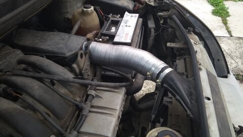

Illetve ha már megvettem a gégecsövet összeeszkábáltam a szívó oldali részt is. Találtam egy irodai szék teleszkóp takaró szoknyát ami pont a szívó idom mérete volt, ezt egy bilincscsel rögzítettem, majd erre ment a 70-es gégecső. Egy darabra való még maradt is, szóval az angol szívócső rendelés még ráér. Asszem innét látszik a legjobban:

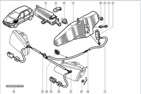

ja, ha már mosó......mennyire macerás a fényszórómosókat újracsövezni?
Sajnos a gyári, olyan 5mm körüli tömlő elporladt.

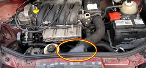

Van annak valami jelentősége hogy a motortérből szívja a levegőt a kocsi?
Mert a bekarikázott műanyag beömlő egyik oldala törött, és a cső sincs ami a házzal összekötné. -
