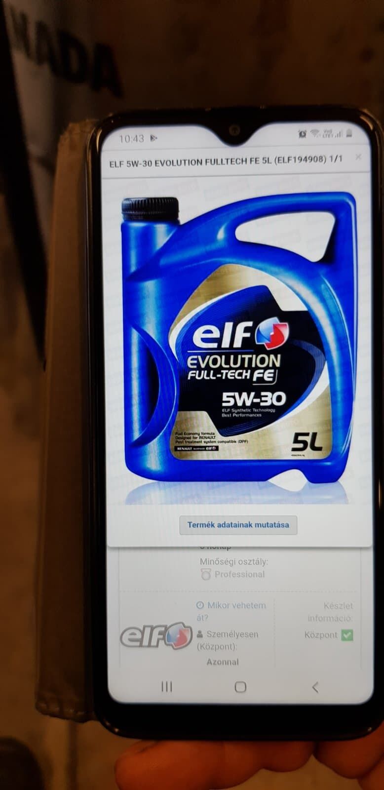

Nincs; tankolással mérem. OMV MaxxMotion 95 megy bele fél éve. Hidegen 1800-2500 között autózok nem taposva, azért igyekszem figyelni.Ami érdekes lehet (bár ettől független (?) ), hogy némileg fogy az olaj is. Csodás ábra.
- Jobb oldalt: a fenti kép (min szint alatt, hegyén van olaj) az állapot, ahogy hozzám került a kocsi. Alatta lévő kép, ahogy hirtelen 1l olajat ráöntöttem júniusban, hogy ne így járjon már.
- Bal oldalt fent: július, olajcsere után. Kb 4.3l ment bele és 3/4 szintig volt, maradt 0.7l kannában.
- Bal közép: 2300km-el később, kb félig van a jelzés
- Bal alul: igen ez a fenti kép, de a jelzés kb mostani állapotot jelzi, ismét 2300km-el később, közel a minimumhoz
- Tegnap rátöltöttem az 5l-es kannából megmaradt 0.7l-t, most kb közepéig van (nincs róla kép).Ebből én kb azt számolom, hogy
- 'fél' jelölés (pl. pálca min. jel és max között félúton) kb 1 liternyi olajat jelenthet
- 4-5000 km alatt elfogyott egy liter
Már amennyire ez pontos így szemre... De azt hiszem ez még így sem vészes fogyasztás. -

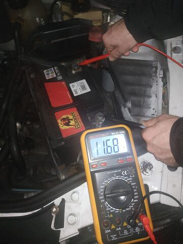

Ha tudod esetleg azért feltöltheted az aksit, kocsit beindítani, és rámérni, hogy mennyire tölti a generátor, az rendben van-e. Mondhatni friss aksinál / öreg autónál erre (is) gyanakodnék, főleg ha eddig nem volt felújítva / cserélve.

Akkumulátor meghalt, csere.
Nem, a "felrakom töltőre" sem fog már rajta segíteni, max egy héten belül újra megszívod vele

Tegnapelőtt reggel sajna nem indult a boci. 11.8V volt az akksi. Sebaj, töltöttem rá, 6-7 éves lehet szegény.
Tegnap jó volt. ..Ma reggel viszont megint kampó.
11.9V. Indítózás közben 8.7V -ra leesett. Gondolom kuka?
Egy Renault boutique van bent, 50Ah/600A.Bárdiban 55/450-es Exide akksit adtak hozzá, alvázszám alapján.
Volt 60+ 70+ is... de az túl nagy már, nem? (Mintha azt olvastam volna, hogy a túl nagy... az se jó)
Volt még bosch, de ugyan ilyen paraméterekkel.Megvolt a csere... , elképzelhető szerintetek, hogy a gyengébb indítóáram miatt
többet teker indítás előtt?
Bár lehet csak bebeszélem magamnak...
(Megane II Berline, 2003, 1.6 16V, K4M760) -

Amúgy nyáron volt műszakin, ott nem volt gond, értékeket majd meg tudom nézni, ha mond valakinek valamit.
Ami meglepően sok, eddig a max is ilyen 8.5 volt, az is klímával és inkább nyáron, az átlag meg 7.5.
Az akkumulátor még egy éves, van rá még 1 év garanciám, akkor vissza viszem.
De megnézem mennyire hozzáférhető a cső.
