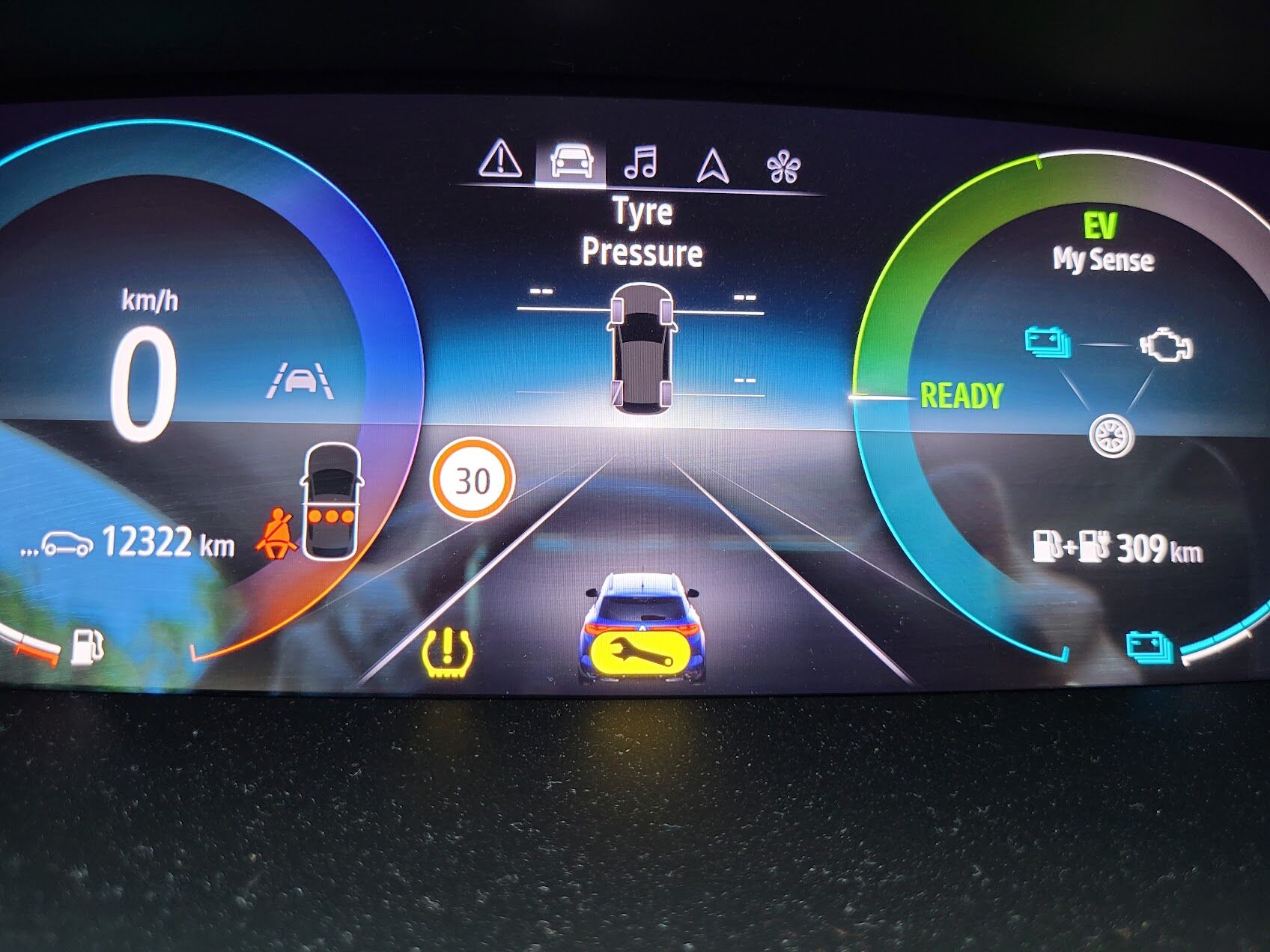

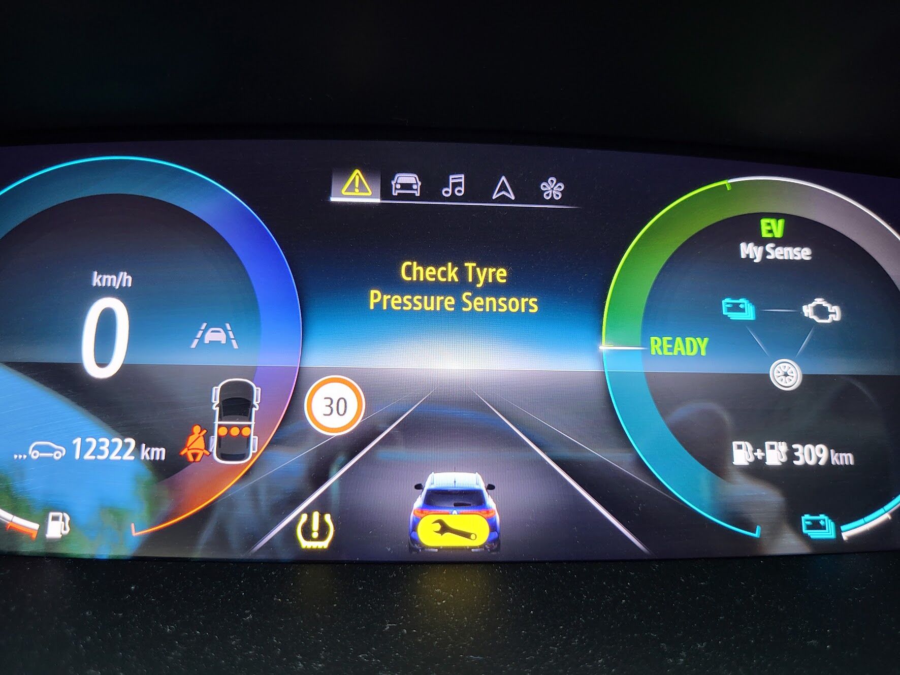

Volt meg egy erdeeksseg: varosban hazafele vezetve bejelzett a kereknyomas szenzor, hogy a bal hatsot nem latja (s valoban nem mutatott ra semmilyen adatot). Utana mentem meg tobb kisebb tavot, illetve masnap sem valtozott. Aztan elmentem lemosni a kocsit, es utana mar mukodott
Azert annyira nem volt koszos / fekporos, hogy a jelet blokkolta volna... vagy mi tortenhetett?

Valoban, ma mentem megint, es most mar mukodott a szenzor
Ugy nez ki tobb kell mint 2-3 km.De kicsit tenyleg raz, szoval azert beszelek majd gumissal.
Meg 0.1 barral direkt tobbre fujtam a gumikat kedden (igy 2.4 elol es 2.5 hatul, par km megtetele utan a benzinkuton), ma neztem hidegen 2.2 es 2.3 volt (melegen +0.1). Picit meglepett, de vegul is hult az ido / lehet eresztett kicsit mikor lehuztam, de azert figyelgetem.
harry
Igy is csinaltam, ellenben ez egy uj szett, most lett eloszor felszerelve, azert gondolom amit rob is irt, hogy legelso alkalommal aktivalni kell / feltanitani :-/ Legalabbis ugy tunik. De majd atfutom a manualt.
Ellenben egy kis razast is mintha ereznek benne (bar felnire szerelten, sulyokkal erkezett a kereskedesbol, gondoltam nem csak talalomra ratettek hanem rendesen centrirozva volt), szoval ugy tunik nem uszom meg hogy elnezzek egy gumishoz.
Gondolom random gumis meg tudja csinalni a szenzort, felesleges a markaszervizbe vinni ilyesmivel?
