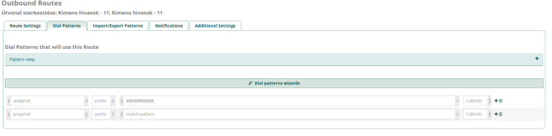

Sziasztok! Segítségeteket kérném, mert csak foglalkoztat ez a FreePBX beüzemelése.
Sikeresen telepítve SNG7-PBX16-64bit-2302-1 verziója. Tűzfal behangolva. Az ePhone SIP TRUNK felcsatolva, 2mellék (400, 401) létrehozva. A bejövő hívások üzemelnek, melyet mindkét mellékre (Yealink készülék, és Win alapon MicroSIP programmal üzemelnek) be tudtam állítani. A kimenő hívások a következő szabály megadásakor üzemelnek. Azonban szeretnék beiktatni majd egy előzetes két számjegyet is. Mert két szolgáltatói vonalam van. Azonban ha a PREDENR mezőbe beírom (legyen egyik vonal a VONAL1(11 számmal) a Vonal 2 (22 számmal) már azonnal hibát kapok. HOgyan kellene a magyar vezetékes telefonszámot és mobil számokat berögzítenem, mina 06 mind pedig a +36 előhívókkal? Valamint a két vonalat is megkülönböztetni, amikor kimenő hívást indítok, hogy melyik vonalon lépjen ki. Bevallom, már szét Googleztem az agyamat, ChatGPT is jött, de vagy én nem látom a fától az erdőt, vagy nagyon más logika alpján kellene megközelítenem.A lenti képen a 11X esetében a legegyszerűbben tudok telefonálni kifelé is.
Kipróbáltam, ha a PREFIX mezőbe beírom a +36 előhívót és azt követően a MATCH PATTERN mezőbe pedig csak 9 számot adok meg, már nem tudok +36 előhívóval telefonálni. A Sószimpla 11X (pl: 06201231234) minden gond nélkül kimegy. Hol hibázok szerintetek?
bambano

Amikor nekem hasonló problémám volt, én úgy oldottam meg, hogy az ügyviteli program beleírta egy adatbázis mezőbe, hogy kit kell hívni, az asterisket meg felprogramoztam, hogyha egy bizonyos mellékre megy a hívás, akkor helyette szedje ki az adatbázisból a számot és hívja azt. Ezt akár több userrel is meg lehet csinálni. Ráteszed a grandstreamen egy gombra ezt a melléket, üt egy entert, utána megnyomja a gyorsgombot a telefonon és létrejön a hívás.
Nem feltétlenül szép megoldás, de működik.

Feltöltöttem ide egy LOG-ot amikor nem működik a következő trunk-re ugrás.
A 3 trunk ÍGY van beállítva.
Mellékeim: 214-216
Outbound routes
Dial Patterns
215-ről próbálom hívni a 0630-as számot, az sikerül is, a másik 2 mellék viszont 486-os foglaltat jelez.
előre is köszi, ha megnézitek -
