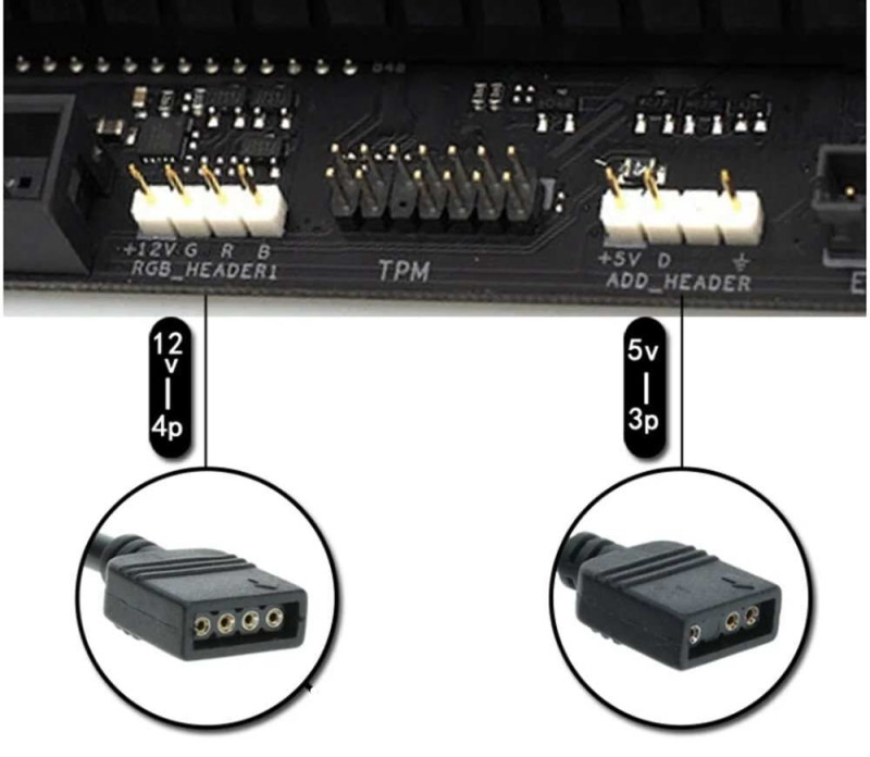

Kicsit el vagyok veszve. P12 argb ventiket szeretnék 6db-ot 3 normal 3 reverse.
Nincs vezérlőm de az alaplapon van 2 arbg tüskesor meg egy rakat 4 pines ventcsati.
A P12-ből látok az alzán P12 pro argb-t. Ahhoz hogy összekössem és egyszerre vezéreljem mind az rgb-t mind az rpm-et mi kell még nekem ?
Ezeket össze lehet kötni ? [link]Köszi

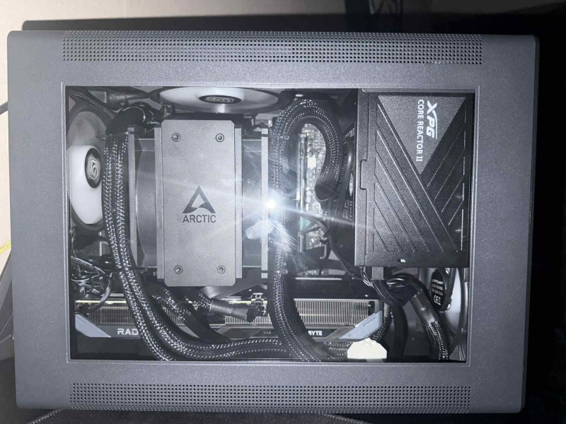

Sziasztok! Van egy Be Quiet! Pure Base 500DX házam. Átépíteném a gépet.
Ha 360-as vizet tennék bele (ez a radiátor csak előre fér be), hogyan célszerű beállítani a ventillátorok fújásirányát? A radiátor előre kifelé, a házhoz adott 3 ventiből a hátsó és felülre kerülő kettő merre nyomja a levegőt?
A házban van még egy RX9060XT kártya két ventillátorral. -

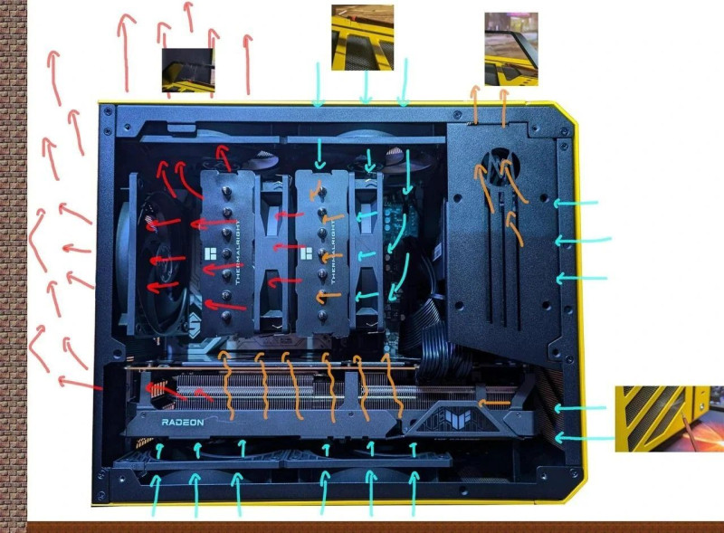

mancer7151
#45120
Alul két 140esnek van hely. Táp bentről szív, így felé nem tennék, de lent-középre gondolnám.
Elsődleges a csend, utána csak a hűtés. -
mancer7151
Fent hátul 2 120as kifelé (első kihagyva), hátul 1 120as kifelé, elöl 3 120as befelé, alul ha az oldalról szív akkor 140es felfelé. De ez csak én vagyok.
A tápot nem látom honnan szív, ha bentről akkor alsót kihagynám.
Én azt vizsgálnám meg, hogy a vga 300W-nyi hője mennyire vágja haza a cpu hőmérsékletét.
Mivel a cpu 65-88W -os oda bőven elég a 230W-os tdp-s cooler ...Letesztelném, hogy önmagába a cpu venti mennyire hatékony (vga terhelés nélkül) pl. aida64/cpu stress FPU
Aztán ugyan ez megspékelve vga terheléssel (pl. szőrös fánk teszt).a két cpu érték különbsége fogja mutatni, hogy mennyire kell inkább odakoncentrálnod a vga által termelt hőre, gondolok itt pl. riser kábeles áthelyezésre, hogy ne melegítse a cpu-t.
Mert az általad felvázold venti elhelyezési ábrán rátolnád a vga melegét a cpu-ra.
Inkább minél rövidebb úton ki kéne vezetni.kézzel is megvizsgálnám, hogy melyik pozícióba áramlik ki jobban a meleg levegő (mert az lesz a hatékonyabb)
szvsz

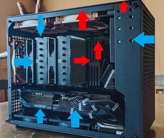

Louro
Ventilátorok elhelyezésével kapcsolatban kérném ki a véleményeteket.
Adott egy NZXT H5 Flow ház. Az elejére két 140-es Arctic P14 Pro PST-t tennék, így egy CHA_FAN elmenne. Ezek beszívnák a friss levegőt. A CPU hűtője sokkolt a méretével, de hát legutoljára AMD Barton 2500-hez kell hűtőt keresnem és akkoriban még kisebbek voltak
Ahogy néztem, a CPU hűtő körül túl sok hely nem marad. Hátra a házhoz kapott 120-as ventilátort tenném. Ez nem PWM-es. A konfig: Ryzen 7500f + Sapphire Pulse 9070XT. Két SSD lesz az alaplapon, más nem igazán fog helyet foglalni.
A sárgával jelölt helyekben nem vagyok biztos, hogy kellenek-e. Bár így is marad egy házhoz kapott 120-as ventilátorom, mert kettőt kaptam. Így lehet a balansz miatt kettő be és kettő ki lenne és akkor felülre tennék egyet. Csak olyan szűk ott a hely. Igazából szerintem ott vákum keletkezne
Nem akarok repülőgépzajt, nem akarok világítást, csak hogy azért ne lehessen a gép belsejében tojást sütni. Oldallap marad, nem veszem le, különben a macskák játszanának a ventilátorokkal.
Vagy előbb teszteljem le, hogy a 2x140 be és 1 vagy 2x120 ki elég-e? (Bár kell-e két kifújó? Ha igen, akkor felül jó helyen lenne?)

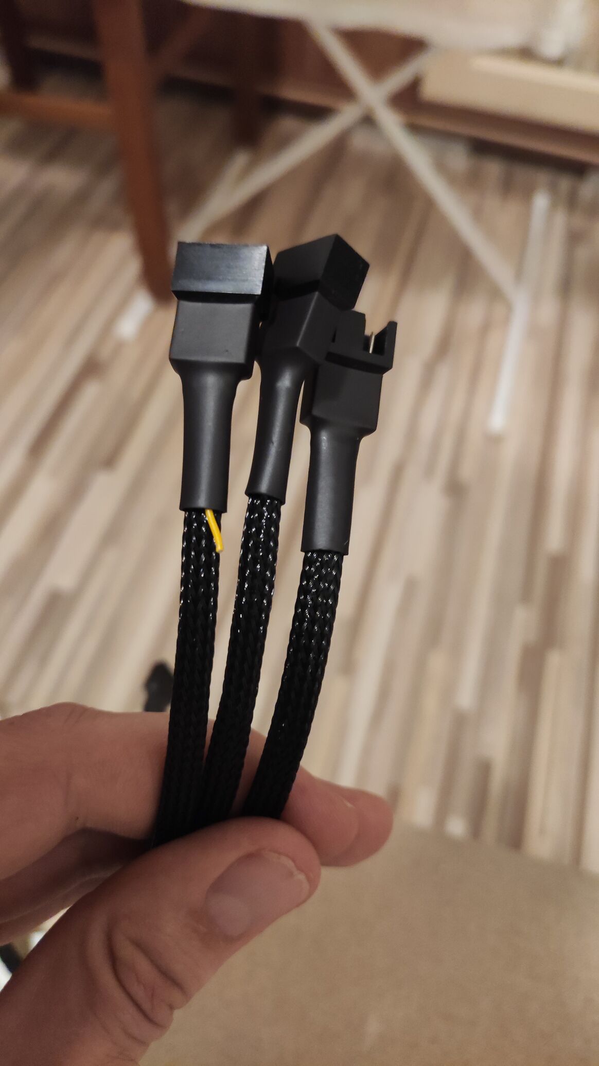

Valami full egyszeru, fekete, vilagitas nelkuli 140-es, illetve 120-as ventit keresnek a leheto legjobb ar/ertek aranyban.
Z890 Livemixer lap:
1. GND
2. FAN_VOLTAGE
3. CHA_FAN_SPEED
4. FAN_SPEED_CONTROLP12/P14?
Koszonom elore is.

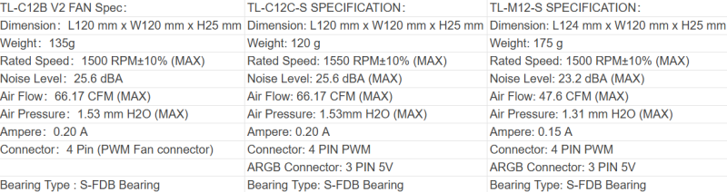

Lian Li UNI FAN TL-LCD Wireless ventilátor hoz valakinek Nincs véletlenül olyan kábele, mint ami a képen látható? Azért lenne rá szükségem, mert külön oldalra raknám a ventijeimet, nem összefűzve, ezért kellene még egy ilyen. Ha valakinek lenne egy elfekvőben, megköszönném és megbeszéljük mennyi.
köszönöm

#45105
Az inkább reverse blade, hogy a lapátokat lásd, és ne a keretet, 10 ventilátor fér el a házban, de kell e neked annyi?
Ha megnézed az alaplap gyártói specifikációját, akkor ventilátoronként csatlakozónként 2A a terhelhetőség, illetve A-RGB csatlakozásonként 256 ledig (ha jól olvastam). Esetleg azt tudom javasolni, ha az alaplapi megoldásnál maradsz, akkor a kifelé és befelé fújó ventiket két külön csatlakozóra kösd.
A helyedben összeköthető ventilátort vennék (az [Arctic] , Montechnek, Phanteks, Lian Li stb.).
Nekem Arctic ventilátoraim vannak, azokat tudom ajánlani, a többit nem ismerem. Illetve reverse, ahogy látom jelenleg csak 12 cm-es van Arcticból. -
szürke
A-RGB
Ha jól informálódtam, ez az ami egyszerre tud több színt megjeleníteni.Ez lesz az alaplap [link]
Ha jól láttam van rajta 2 a-rgb csati is.Házhoz valahol olvastam hogy alul es oldalt befelé fújjon, hátul és fent pedig kifelé.
Ez 10 ventit jelent, amiből 6 fordított légáramlású. -

#45102
Első körben tisztázd, hogy RGB vagy A-RGB, mivel vannak olyan hubok, amik 2 az 1.ben alapon működnek. Pl.: [DEEPCOOL SC790 2 az 1-ben PWM és RGB vezérlő elosztó hub]
Itt a jelet a ventilátor az alaplaptól kapja, de az áramot közvetlenül a táp SATA csatlakozójáról. -
