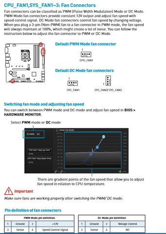

A GIGABYTE alaplapom BIOS-ában be van kapcsolva a Cpu Smart Fan Mode Auto-ra, a Fan Control pedig Silent-re.
A Silent ellenére is 1300-on pörög a venti, alig változik ez az érték.
A Fan Control-nál a következő lehetőség van
ormál(ezt választva szintén 1300 körül forog), ill. a Manual,ahol 0,75-2,5 Pwm/°C közötti értéket lehet választani, ezt választva az alap érték 1,75 Pwm/°C.
Alaphelyzetben gondolom, hogy a 800 körüli érték lenne az ideális?
Mit lehetne állítani, hogy kisebb legyen a fordulat? -
