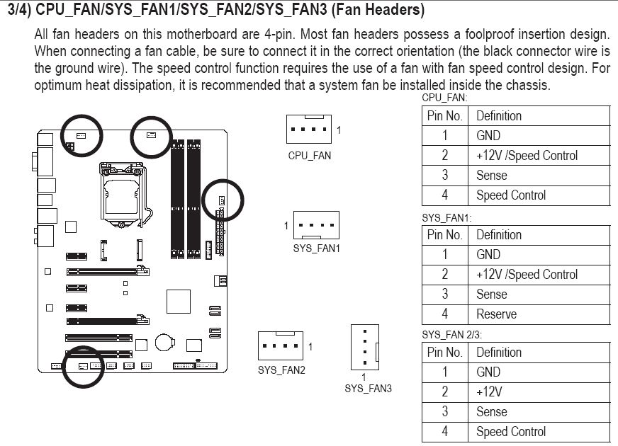

A gond az, hogy csak egy SYS_Fan pwm aljzat van a CPU_Fan mellett. A CPU_Fan-ról megy ugye a nagy elosztó, tehát az összesPWM-es ventit egy szabályzással tudom csak vezérelni erről az aljzatról.
Ezzel csak az a gond, hogy a SW3-akat simán engedném felpörögni 100%ig mert nagyon csendesek és a légszállításuk is indokolná ezt, de a eLoop B14-PS-t és a két TY-147A-t meg 70% PWM-nél maxolnám a hang miatt. Szóval még rágódom kicsit.Már rendeltem egy 4-es elosztót plusz molex tápcsatival, hogy erről az egy aljzatról a vezérlés legalább megoldható legyen kettőnél több ventivel is.
Egyébként gyakran gondot okoz a sokáig feszültségről járatott pwm-es venti? Csak mert eddig olyasmikről hallottam, hogy motorhangot meg kattogást lehet ilyenkor hallani, de ezeknél így elsőre nincs ilyen tapasztalatom... később is előjöhet ez ezek szerint?!

Attól függ, hogy milyen alaplapod van. A CPU ventije tuti 4pines csatlakozón van, ha a többi venti-csati is 4pines, akkor PWM-es ventillátorokat kell venned és a BIOS-ban kell megkeresned, hogy hol lehet őket szabályozni.
Az alaplapod Manual-jában benne kell lennie ennek, de mondjuk ennek alapnak kéne lennie, hogy elolvassa az ember... *ejnye*
Ha 3pin-es csatijaid vannak, akkor sima feszültség szabályozott ventik kellenek neked. Ezeket kevesebb alaplap tudja szabályozni, de vannak amik igen. Ezt szintén BIOS alól lehet, de szintén meg kell nézni az alaplap Manual-jában.@(#10753) XenHai: elvileg azt a házat már eleve 4 ventivel együtt adják, az nem elég??

Háát.. 3 ventit működtetni egy csatlakozóról nem a legcélszerűbb. Nem biztos hogy hosszú távon is bírni fogja az áramerősséget leadni. Füstöltek már el y-kábeles megoldással páran alaplapi venticsatlakozókat.
Valamint így a processzor hőmérsékletétől fog függeni az összes ventinek a fordulatszáma. Ez nem túl szerencsés hang szempontból. Mivel a procihűtőn fel-felpörög a venti ha megnő a procihőmérséklet, de a házventiknek nem kell felpörögniük, lévén nem közvetlenül a prociról húzzák le a meleget, csak a házban levő levegő folyamatos frissítéséért felelnek.@lukaszokni: tudsz küleni képen a BIOS-odról?

Nem kell neked a PWM-es(bár avval is ugyan úgy menne a szabályzás).
A PWM úgy működik, hogy a 12V-os ágon alapból kapja a max feszültséget és a negyedik pin-en kap egy vezérlő jelet ami azt határozza meg, hogy a 12V-ból mennyit "engedjen rá" a venti motorjára.Vedd csak meg azt az Arctic-ot ha csak ez a kérdőjel. Fogod tudni rendesen szabályozni, minden elektormotort lehet feszültségértékkel szabályozni!

Giga Z77-D3H lapom van.
Ennyit ír a venti csatlakozókról.Ha jól értelmezem, akkor a SYSFAN1-es voltage szabályzott és a 2-3-as meg csak PWM-es. (a procié a 0-ás, az meg mindkettőt tud)
Nna asszem este ki is próbálom.
